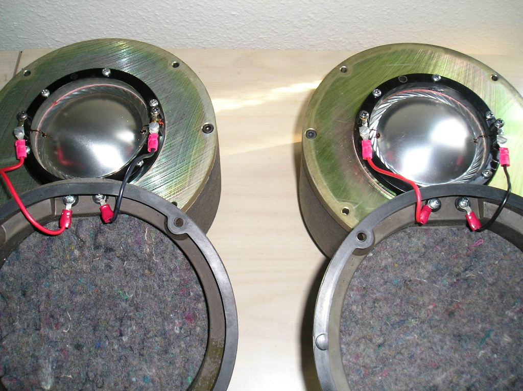

    Da er papp membraner bestilt, med kobberspole. Så mine JBL 2402/075 får prøve seg.
    Evt i 4 veis aktiv oppsett, dvs JBL 2402/075 (FW vfet class A)-Altec 299-8a i Altec1505B (Lady Day 300B eller FW M2)- GPA 515/Altec 515-8g i 825/828 (Quicksilver PP EL34 eller FW F6)-JBL 2242H i reflex bokse (IcePower 1200AS2). Foreløbig delt digitalt med 2x minidisp 2x4.
    Spennende at se om det smaker eller at jeg falder til bake til simpel 2.veis VOT eller for den saks skyld bygger nye mellombasser (har jo 4x515).
    Ikke kun Altec men en del Lansing :)
    Vær obs på at de trenger ganske mye innspillingstid før de låter bra.

    Jeg må si meg helt uenig. CD diaphram oppheng bør ikke endre seg i det hele tatt over tid. De bør være «spot On» med enn gang. De kan med tiden/år bli dårligere, men sådan er livet...
    *RBJ*
    27.10.2009
    128
    60
    Det er bare å bruke ørene, så hører du at de endrer seg.
    Hva er det som gjør at de blir dårligere da tror du? Kan det ha noe med samme prosessen å gjøre😉
    Og hvorfor skulle andre regler gjelde for CD membran ifht andre høyttalerelementer?
    veldig mye! Jeg husker fra min tid i JBL at der var service intervaller(re-cone) på div elementer i pro installasjoner. De store basser hadde kortest intervall. Storformat CD hadde ingen. En CD membran er så stiv (bør være det!) at det gir lite mening å legge inn faktor for oppmykning mm.. En 288 membran her Max utsving (peak to peak) på 0,9 mm.! som produsere lydtrykk på lang over 120 db. så på vanlig lyttenivå i stuen vil bevegelsen nærmest være mindre enn 0,01 mm.. mao ikke mye innspillings-massasje å få her.
    57.672
    111.653
    Tror mest det er forventning/tilvenning som spiller størst rolle i innspilling av kompresjonsdrivere. Disse drivernes verste fiende er slaglengde, noe de i prinsipp nesten ikke har i det hele tatt. Personlig har jeg aldri hørt noen endring i performance fra nytt til brukt en god del timer på noen av de ca. 20+ sett med drivere jeg har hatt/har. Slike membraner må være formfaste så det holder - det er minimale avstander både til faseplugger og ikke minst vegger i spolegap osv.
    Tradisjonelle elementer derimot endres gjerne en del, og da i form av at først og fremst spideren mykes opp, pluss noe på kantoppheng dersom dette er av det stive slaget. Noe er hørbart (og målbart da enkelte TS parametre endrer seg litt) - andre ting ikke spesielt. Og uansett svært lite å miste nattesøvnen over!
    *RBJ*
    27.10.2009
    128
    60
    Så lenge det er bevegelse så skjer det en mekanisk endring i startfasen, og gjerne senere. FS blir lavere. Jeg har selv målt dette på nye membraner og de samme membranene brukt i noen mndr. Og det er en liten men tydelig endring i frekvensrespons.
    Veldig tydelig endring i lyd.
    Men du skal selvfølgelig få lov til å ikke høre noen endring, ingen kan ta fra deg den retten🙂

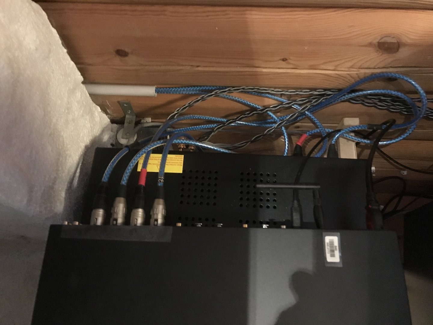

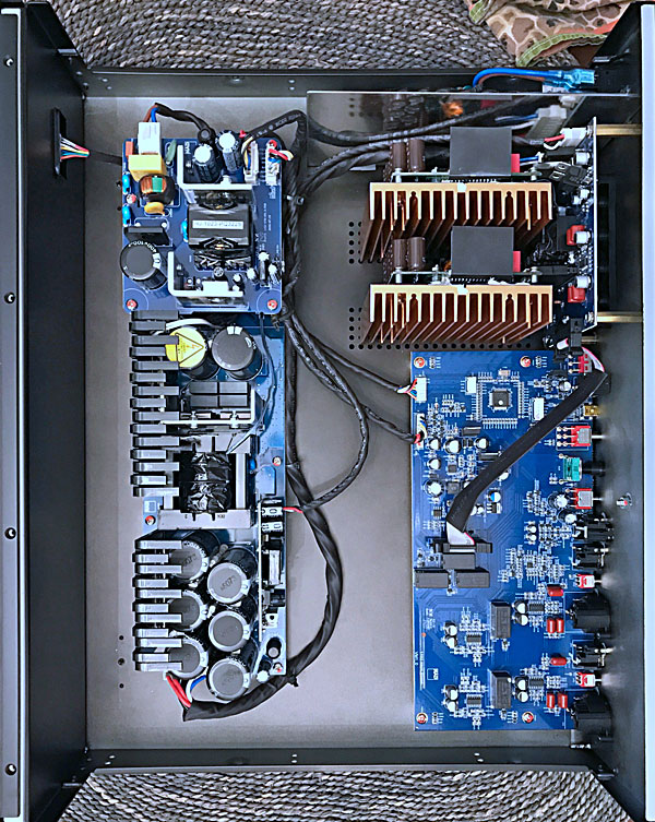

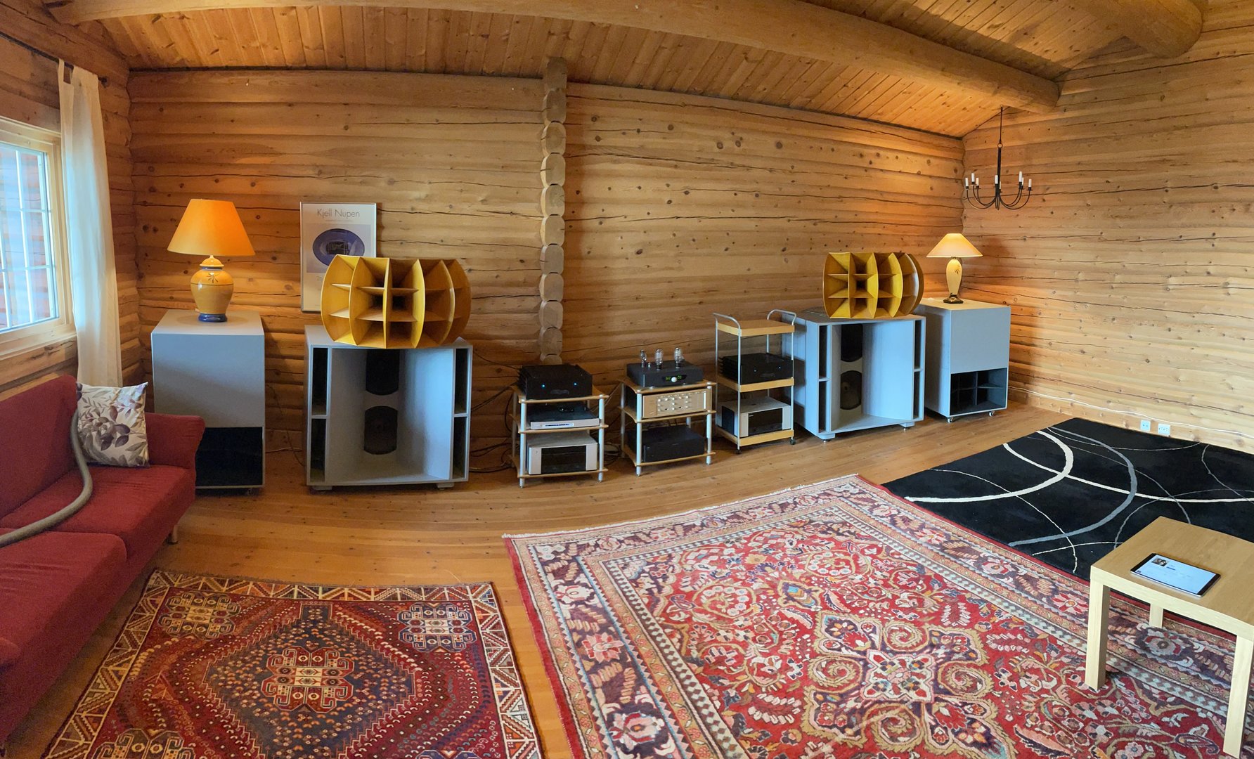

    Da har jeg bestil 2 stk nye NAD C298. da jeg tror de nye Eigentakt moduler er både tyste og fleksible= perfekte til ett multi-veis aktivt ultraeffetktivt system. Må ha, «allows you to select gain between 8.5dB and 28.5dB»
    vurderte flere kandidater alt fra Apollon til Vera, men som gammel Hifiklubbenmann ble det NAD.

    Eigentakt var ett stort løft. Og med gain regulert helt i bunn, helt tyst.

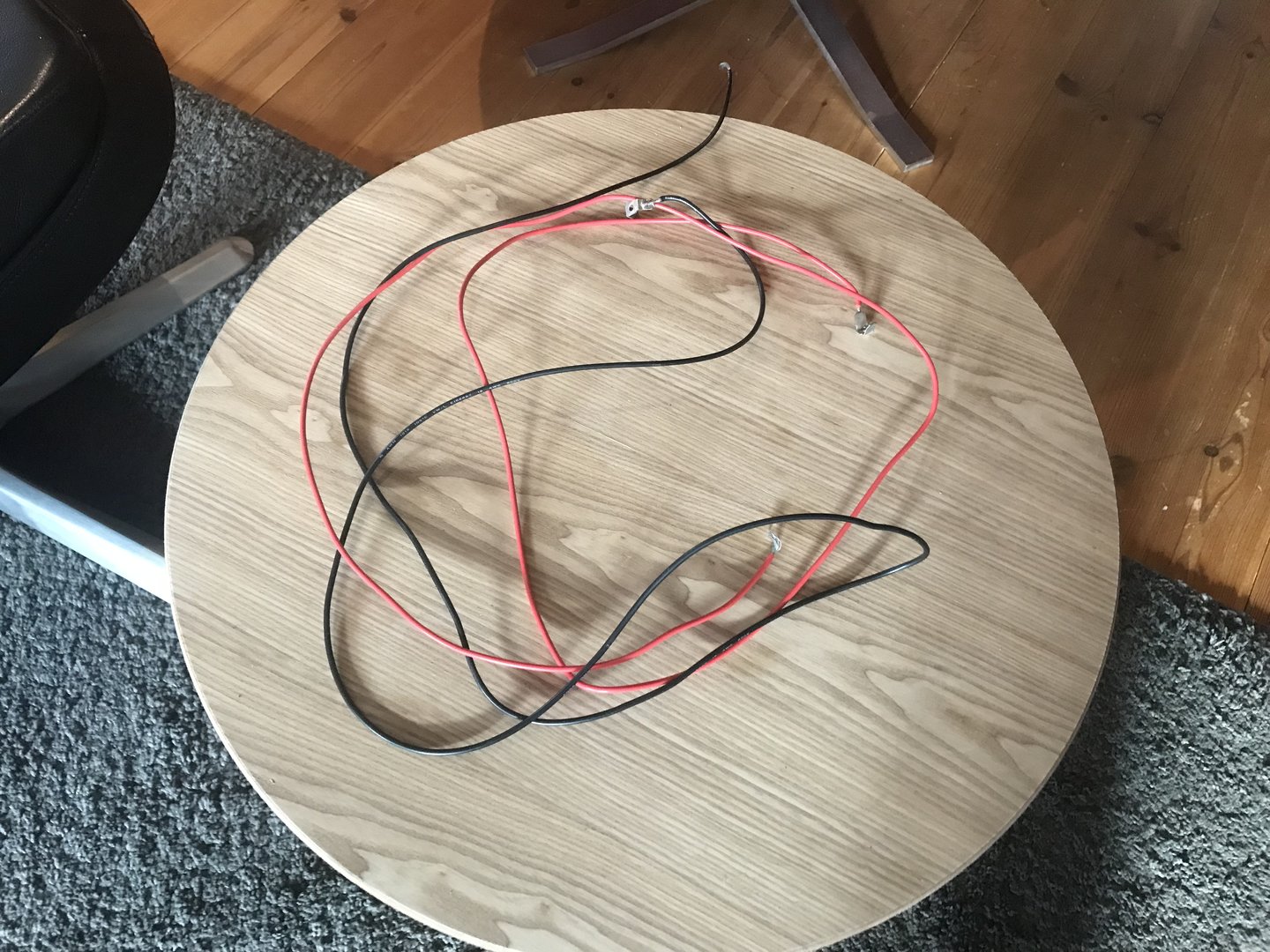

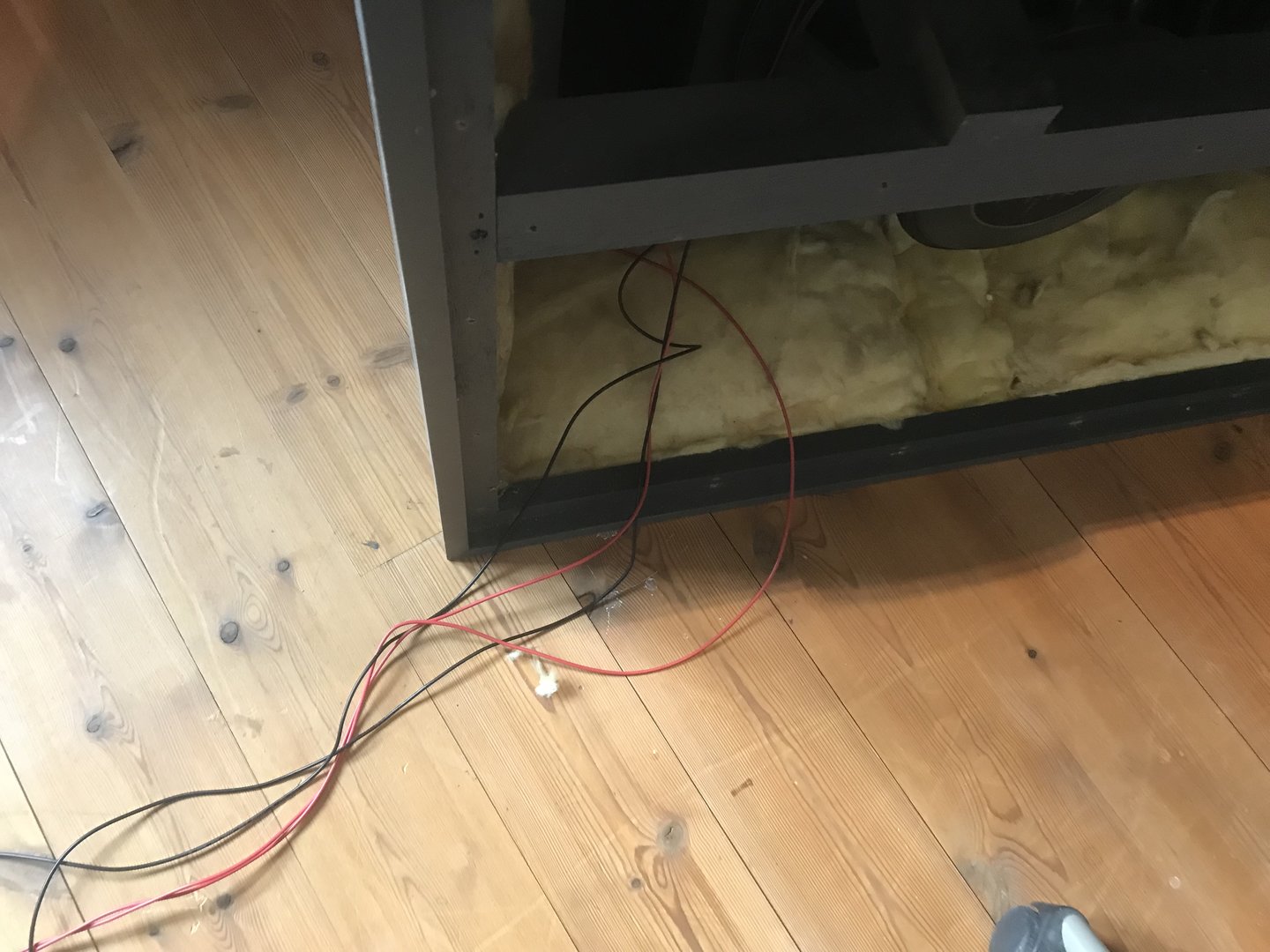

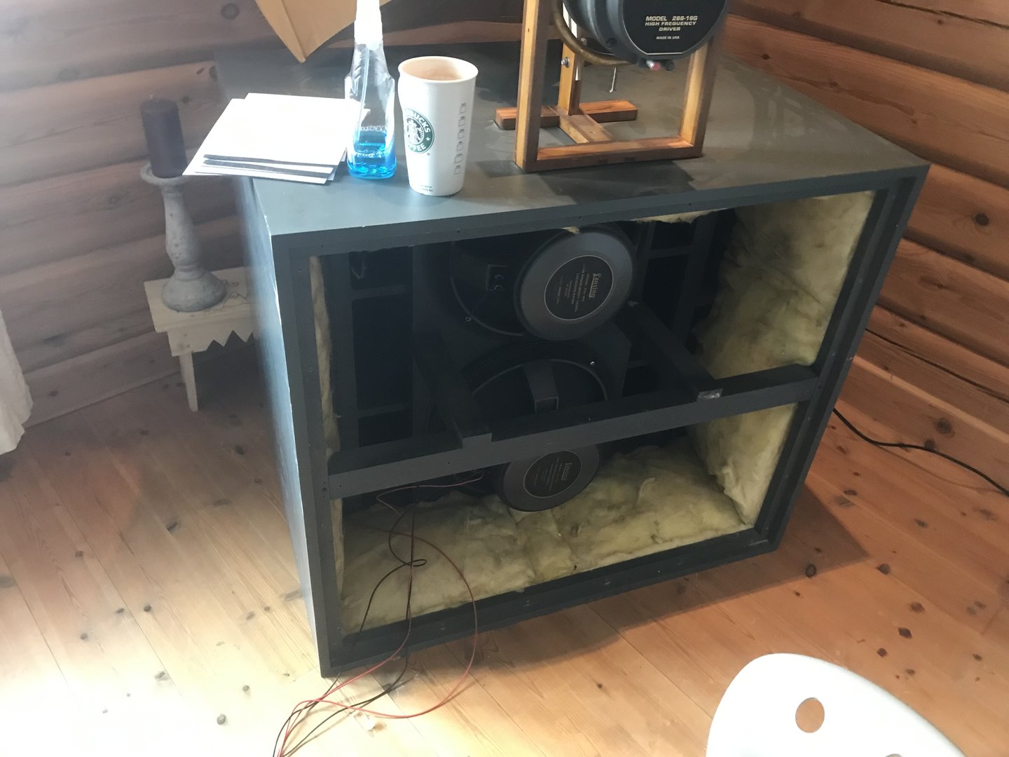

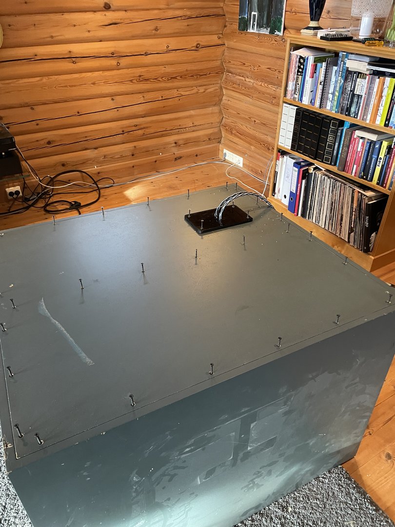

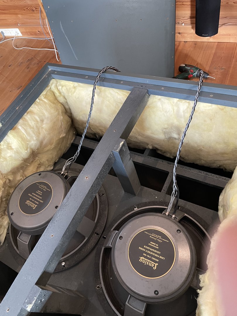

    Skiftet internkabel i 827. Ca 2 m. med lampe-ledning skiftet til Kimber. Dempet kabinettet med dempeplater, da jeg først var inne i hulen
    ! Litt mer jobb enn jeg hadde tenkt
    meg…

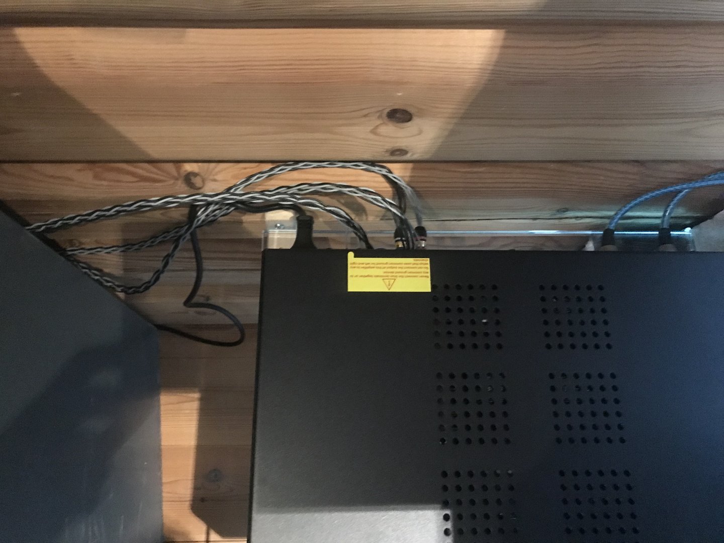

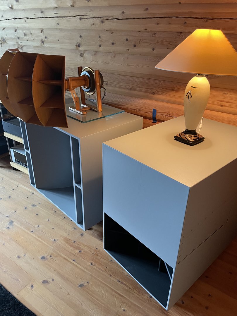

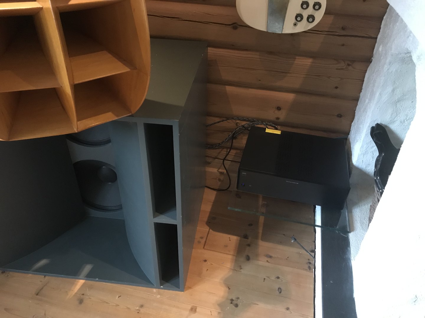

    Den store sanering, omrokering dag. De nye NAD Eigentakt er flyttet kloss opp til hver ht så jeg har ca 1 m. Ht-kabel til hver element. Så nå er der likt amp, ht-kabel og signal-kabel i alle kansler(topp/bunn)! Om det er bedre nå kommer jeg til.., men hørbar endring!

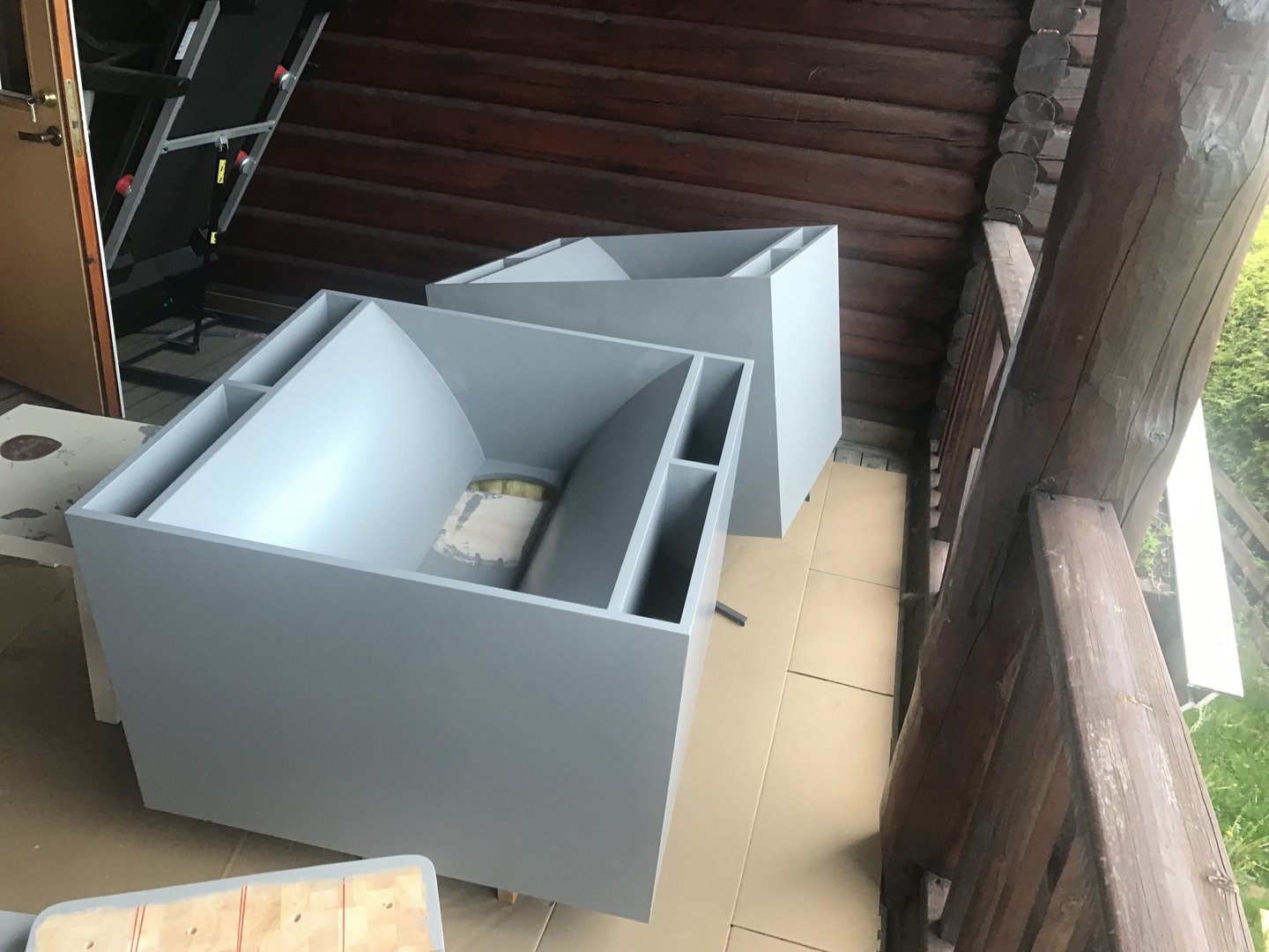

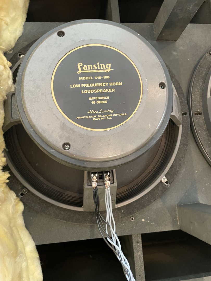

    Det har skjedd litt nytt her også for å de kjære Altec til å synge enda finere (selv om det strengt tatt bare er deler av basskassene som faktisk er laget av Altec). Multicell diskanthorn er enn så lenge pensjonert. Det ble litt for kornete i toppen. Kanskje jeg tar de tilbake hvis jeg bygger ut til 4 veis pluss sub. Visaton tl16h er tilbake fra 6k og opp, og gjør en meget hederlig jobb. Har brukt noen dager til å bli bedre kjent med ny prosessor/eq/delefilter, og det begynner å sitte skikkelig nå. Bratt læringskurve ble ikke gjort lettere av covidhode, men det kommer seg. Har også som K2 handlet inn noen støysvake klasse d, men gniten som jeg er ble det topping pa5. Fungerer strålende, så vi får se om 300b forsterkeren fortsatt må holde på seg på reservebenken.
