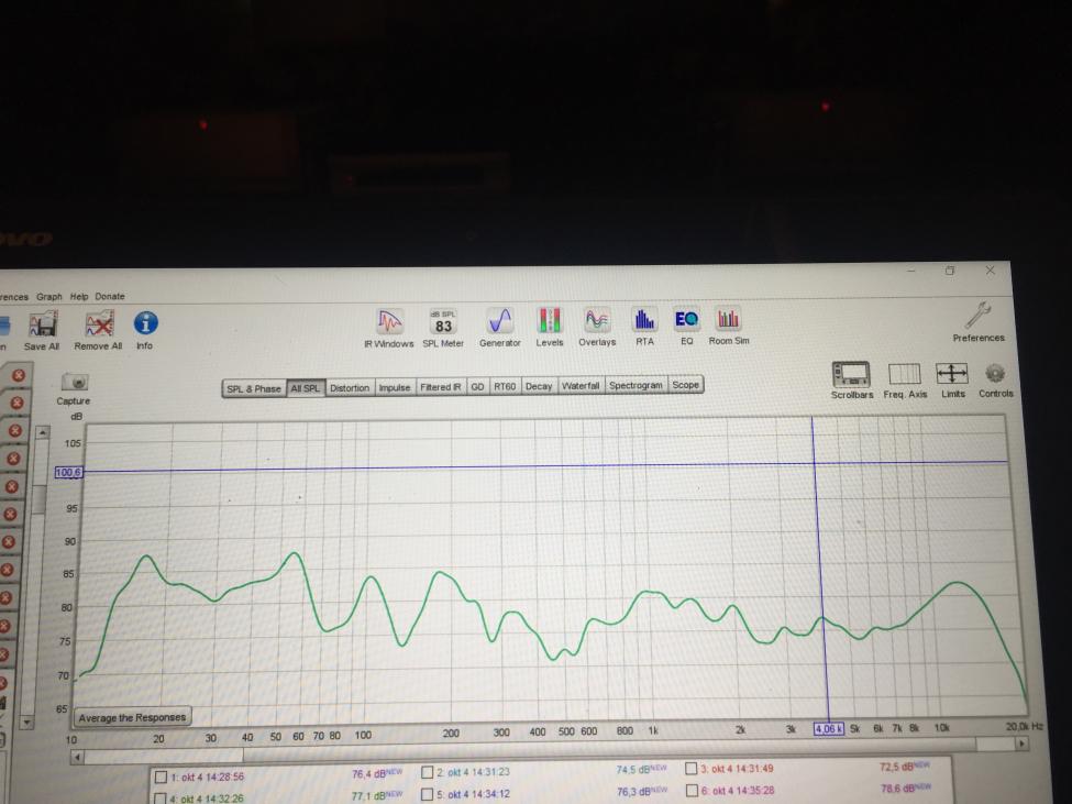

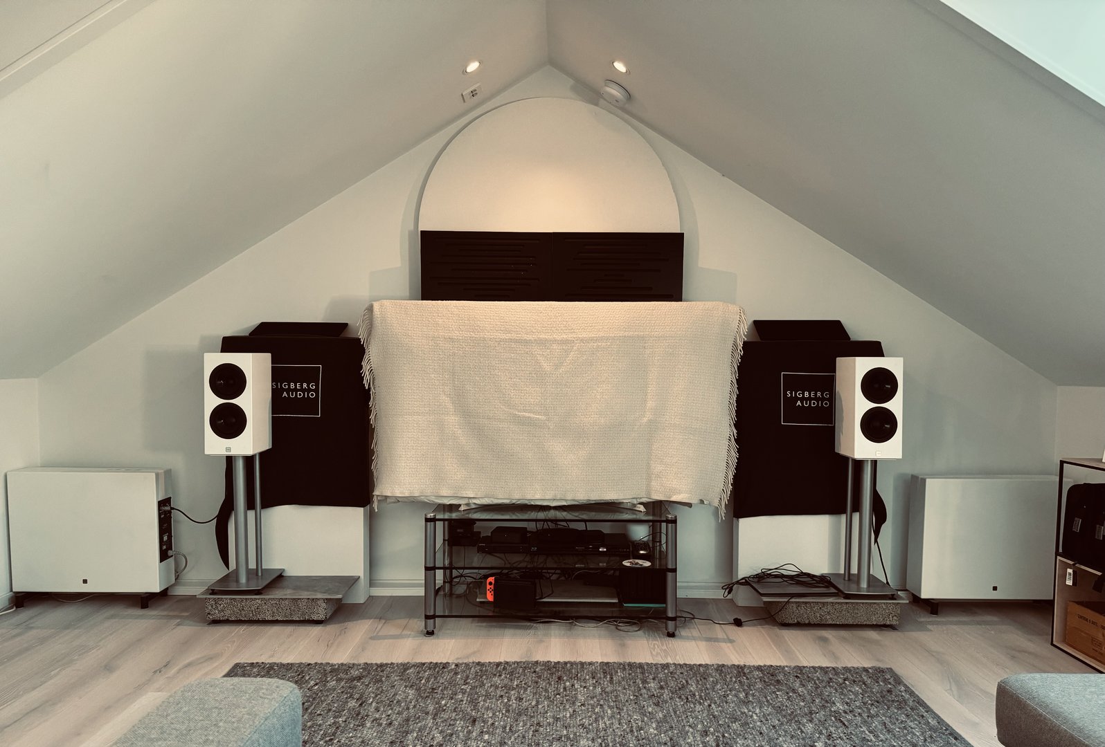

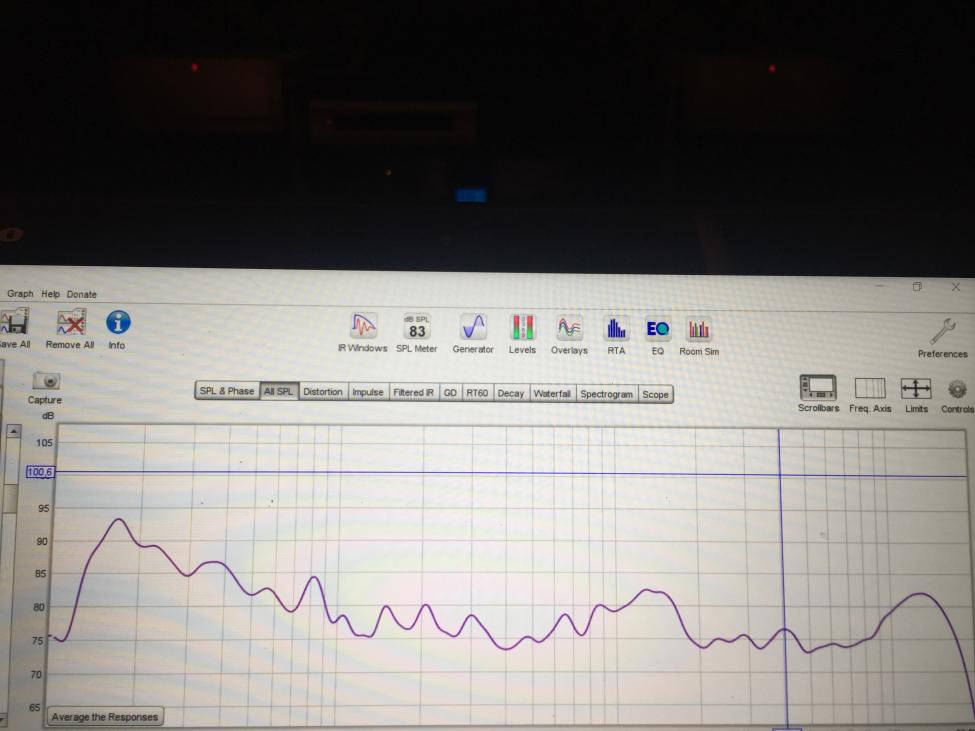

    Den første målingen er med subber, delt på sedvanlige 140hz.
    Den andre er kun fronter.
    Foreløpig er det ikke gjort noen justeringer av ht/subs. De er bare satt der de sånn ca skal stå.
    Tålelig fornøyd med dette utgangspunktet.
    Vis vedlegget 460485 Vis vedlegget 460486
    Der fant jeg den hvertfall.
    Det som slår meg når jeg ser denne er at kun frontene ruller av på ca 15hz:eek:

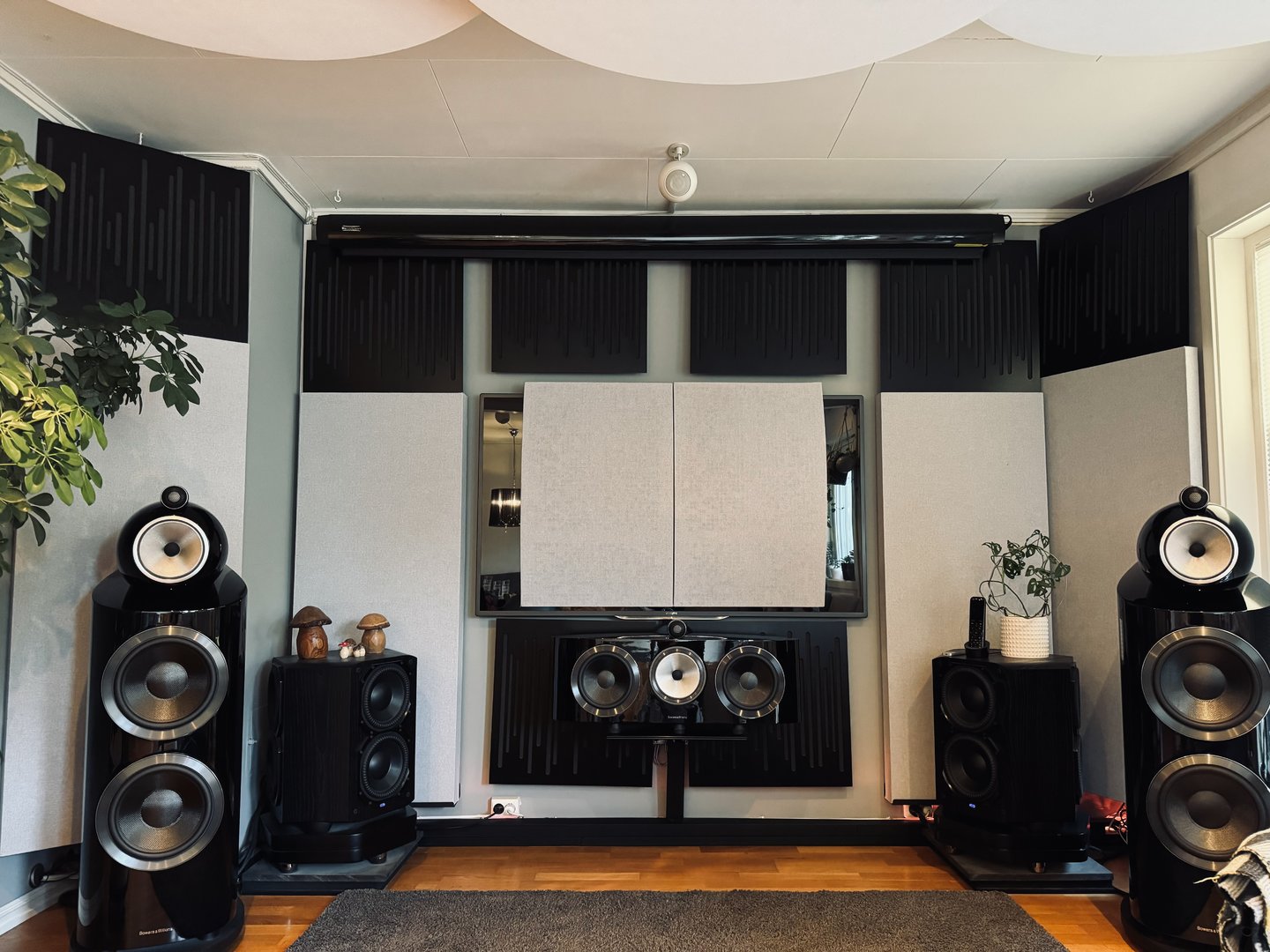

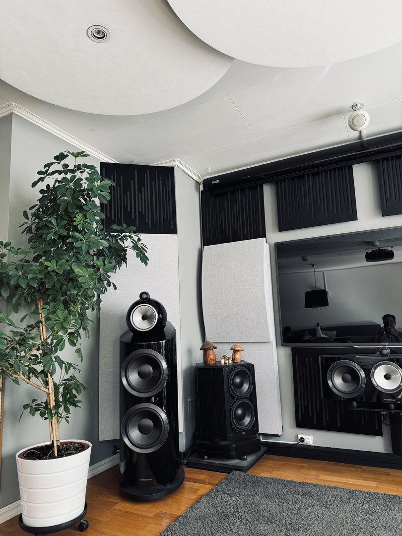

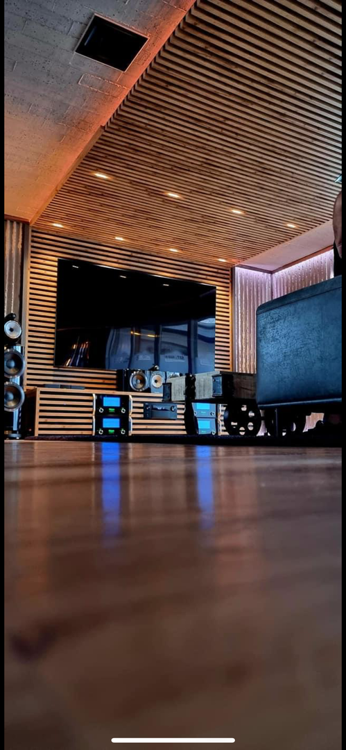

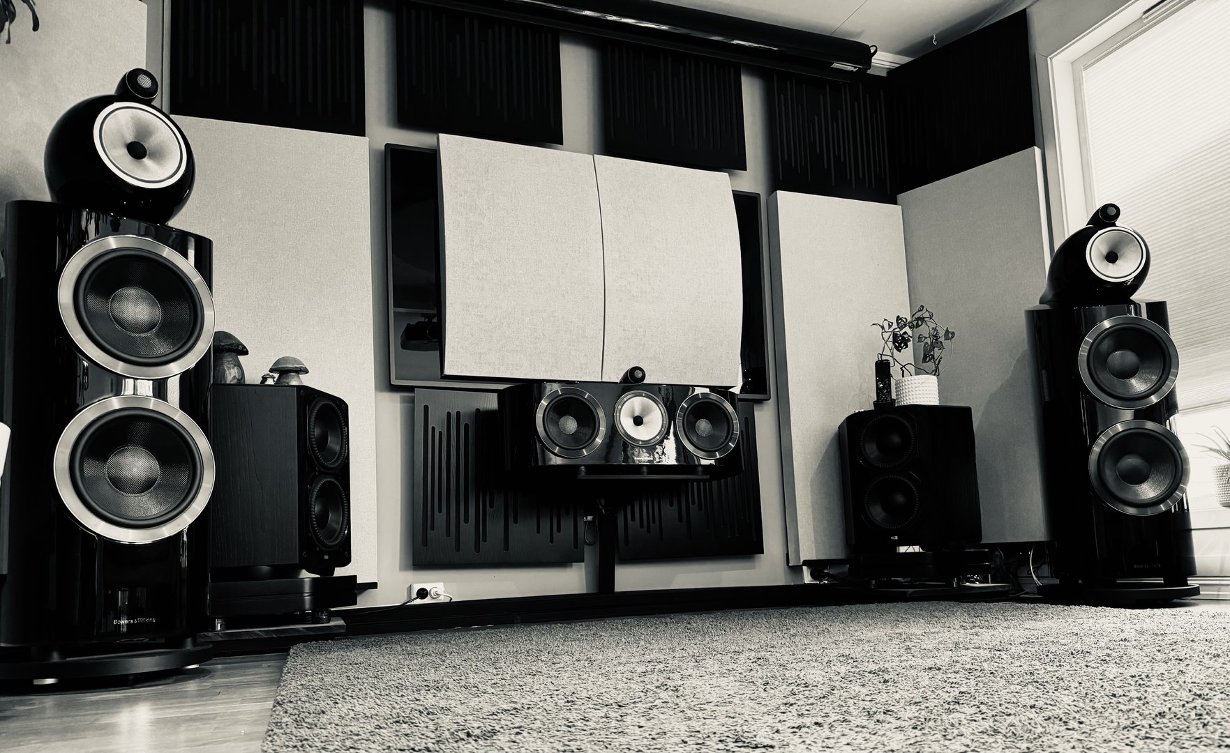

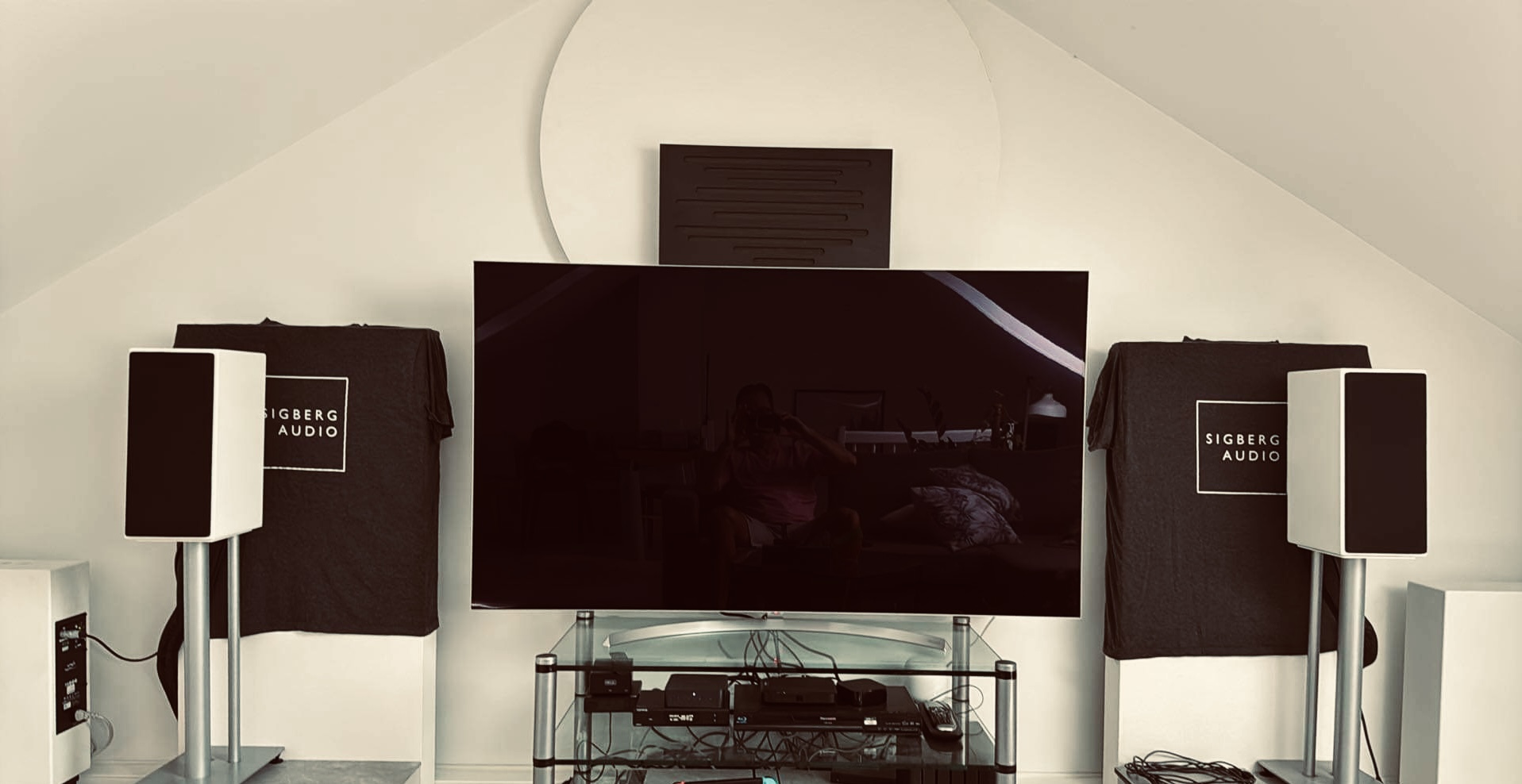

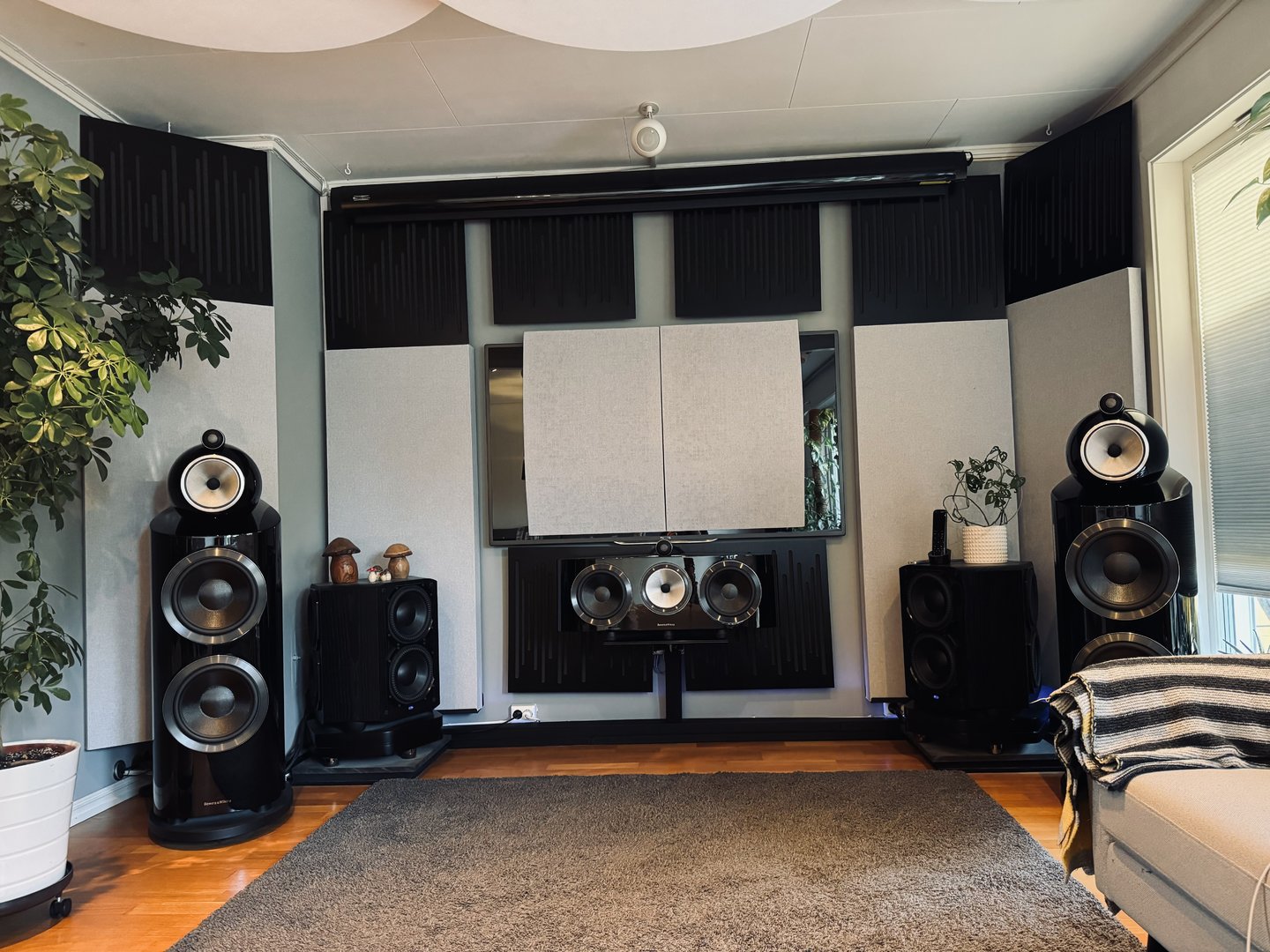

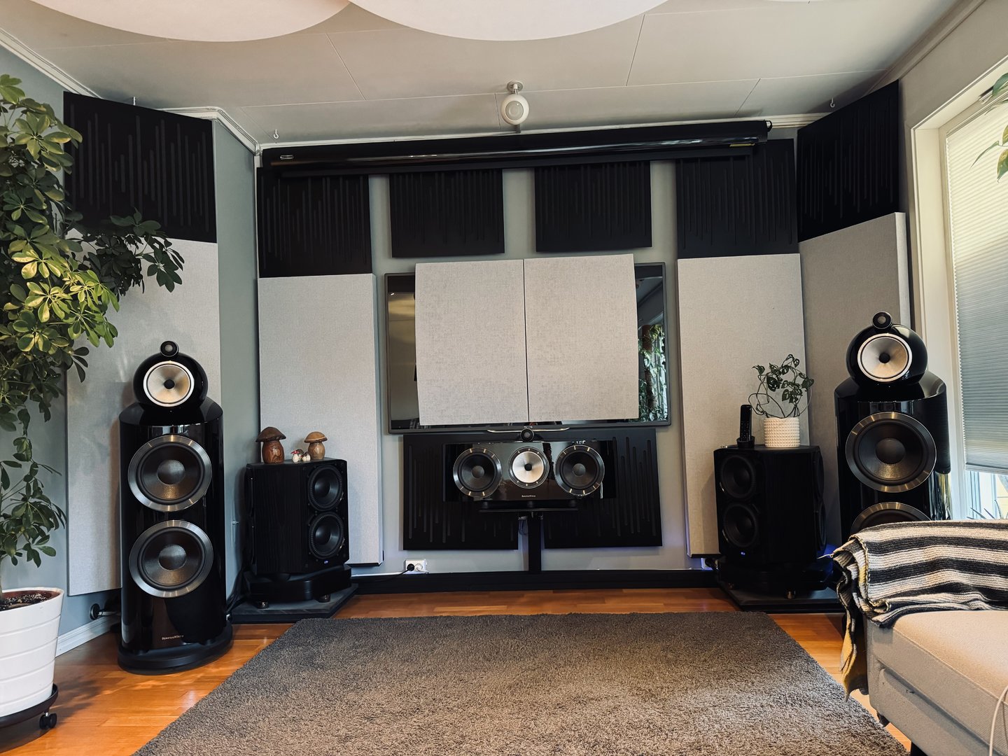

    Lenge siden jeg posta her, men ting skjer!
    Stasen er klargjort med nivåmatching mellom subber og fronter, samt riggen er plassert der det låter og måler best (tror jeg)

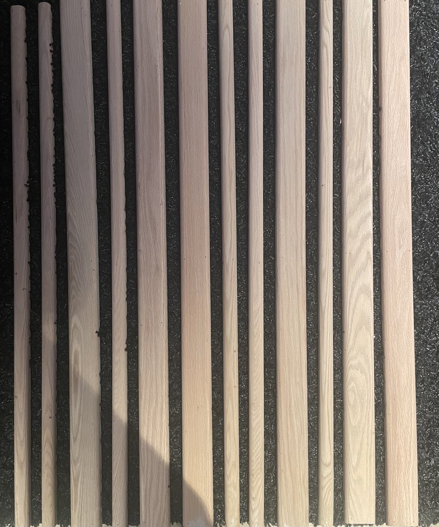

    Har anskaffet meg fire Ecophon solo circle som skal fungere som demping og belysning. skal se om jeg får de opp i morgen.
    Har også anskaffet meg noe greier til førsterfleksjon på sidene som blir mobile.

    Hei mannen!
    Planen er å ta taket og første på sidene av ht. Grunnen til at jeg spør om frontveggen er som sagt fordi den skal males I følge sjefen:cool: Så tenkte jeg at det kanskje var like greit å kle den igjen med akustikkremedier.
    Har hørt noen rom der de har kledt igjen hele frontveggen med plater og tatt sidereflekser og diffusert store deler av tak inn i rommet sett fra frontveggen og det låt altfor tamt og kjedelig. Min subjektive smak er noen plater på frontvegg strategisk plassert og ta reflekser på sidevegger og tak da er mye bra gjort. Når du i tillegg sitter på en såpass bra RK tror jeg dette vil bli veldig bra om du er litt heldig med subresponsen i rommet :)
    Har gjort dette i flere rom jeg har vært med på å bistå og alle har hatt veldig gode resultater av dette.
    I bildet under gikk vi på litt ekstra i taket og videre på sidevegger da kompisen min ville ha stort lerret 138" og kunne ikke ha plater på denne veggen, i tillegg er det en betonghule og uten plater var det ett helvete. Plater i taket er 7cm fra GIK acoustic
    Det finnes 2 plater til på hver av sideveggene bakover i rommet du ikke ser og som tar ned videre flutterekko, disse er 5cm 60x120.
    Dette her så bra ut!

    Da er de hengt opp på plassen sin.
    Jeg tar de ned og monterer spottene og ledstrips på toppen når de ankommer, samt avstemmer lengden opp mot taket til slutt. Jeg har en plate til som jeg har klart å ødelegge når jeg trilla den inn i boksen igjen. Det lå en pappskive inni der som jeg ikke så.Den kuttet plata opp.
    Jeg har limt denne så den kan brukes om jeg snur den så sårsiden ikke vises.
    Nå startes kalibreringen med trinnovmiraklet.
    Det låter svært mye bedre med absorbentene i taket og på sider, og effekten vises godt i vannfallmålinger.
    Vi må gå igjennom handlelista for media/lagring igjen snart Authentic:cool:

    Dette må da bli godkjent av interiørpolitiet, når spotene er på plass.:)
    einaraj
    16.11.2017
    103
    111
    Oppsettet ser fint ut. Tviler ikke på at det er en veldig forbedring med litt demping :)
    Jeg ser at høyre høyttaler står forholdsvis langt inn i hjørnet, vet ikke om venstre også gjør det. Mine står også nær et hjørne, Jeg synes jeg har fått god effekt av å ha litt materiale inn i hjørnet.
    Jeg har for øvrig gått i fellen som ble nevnt og overdempet rommet i utgangspunktet. Det er greit til kino, men funker dårlig i stereo. Tror jeg bar ut en halv kubikk med dempemateriale, og resultatet er mye bedre stereobilde. Men ut fra bildet tror jeg fortsatt du vil kunne ha positiv effekt av litt mer materiale, hvis WAF tillater.
    Takk for det!
    Bildet lyger nok litt. Baffel er over en meter fra frontvegg, og ca 60 cm fra vinduet. Jeg er kun ute etter førsterefleksjonene i denne omgangen:) For ordens skyld kan jeg nevne at bakvegg er fire meter fra lytteposisjonen og venstre høyttaler står nær en pipevegg (bak ht) med ca samme sideavstand til vegg som den på bildet.
