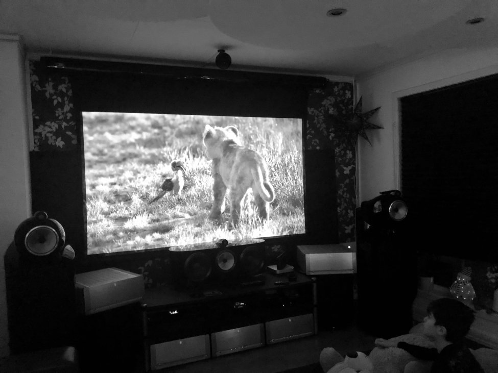

    Vel!
    Det går sakte men sikkert fremover her. Alle kanaler har strøm nå ( 7.2.4 )
    Lister er festet og kabler er skjult så godt en klarer. Nå gjenstår en ny runde med Optimizeren til Trinnov for å få stasen til å synge:) Men det skjer tidligst tirsdag:(

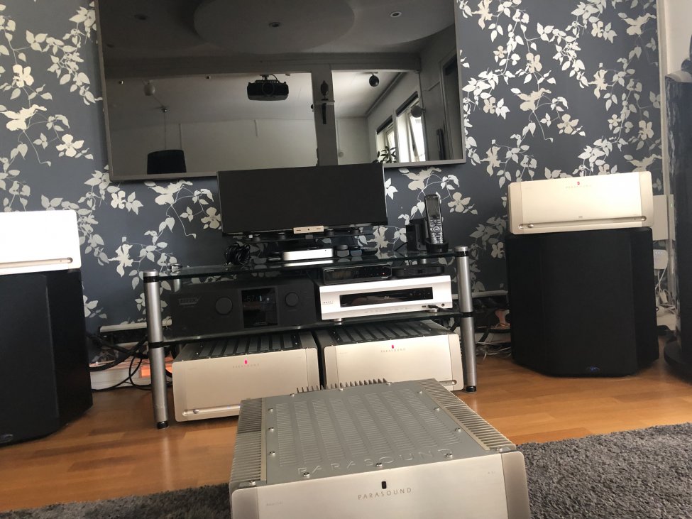

    Ok!
    En liten oppdatering på hva som har skjedd her i dag.
    Jeg fikk ampen ( Parasound A51 ) tilbake fra NCMS her i dag, og ingen feil eller mangler påvist under trykktest.
    Jeg kobler den opp (kun center og Atmos på denne ampen) men problemet med relé klikken kommer opp ganske raskt igjen.
    Etter litt feilsøking i Trinnov hvor jeg muter kanaler og lar kun Atmos spille oppdager jeg en mismatch i lydtrykket fra LTF.
    Det kommer nesten ikke lyd ut av den og ved pådrag av gain kutter kanal 2 på amp ut i perioder.
    Jeg skrur ned gjeldende HT og erstatter den med en annen, og vips så var alt i orden.
    Med andre ord er det en defekt i HT som stod for rabalderet, og ikke ampen.
    Egentlig syntes jeg det er rart Trinnov ikke oppdaget at den var defekt, men jeg mistenker at den har fått en kilevink under prosessen med Optimizer. Hva vet jeg! Problemet er altså løst.

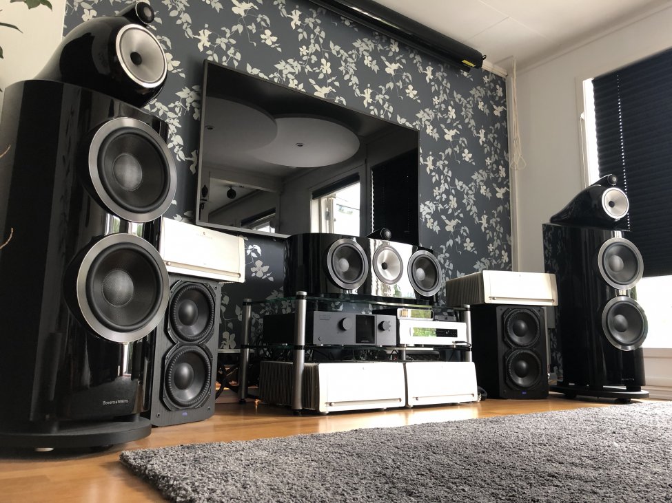

    Ser bra ut AM - tilstrekkelig med speaker areal nå da? :)
    Kos deg med god sakene,
    vh
    S
    Areal blir det aldri nok av, plass er det verre med, men det går an å gjøre noen tweeds som presser inn noen tommer ekstra rundt i stua. Det er faktisk neste prosjekt;) etter at jeg har fått kalibrert opp dette som står her på en fornuftig måte.
    Alt vel med deg i vest?

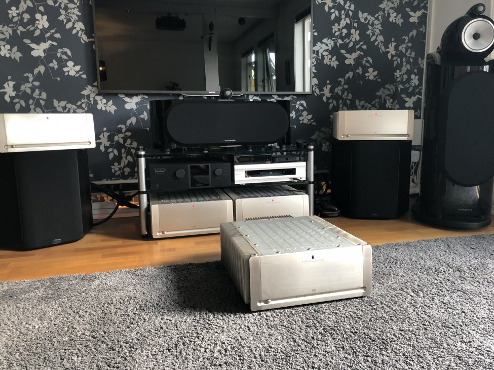

    Jeg var uansvarlig og brøt god etikke for ht.plassering når jeg trillet på plass stasen og bomma som dere ser med hele 3 cm:cool:
    Vel!
    Denne slurven fanget trinnov opp, pinlig nøyaktig og irettesatt eier med nøyaktig plassering i tid og rom;)
    For en maskin sier jeg bare.
    En diff på 3cm er vanlig avvik/korrigering med ikke-symmetrisk rom rundt høyttaleren ift nøyaktig ht-plassering......
    alphamale
    13.11.2007
    6.427
    5.961
    Vel!
    Dette er ikke en korrigering, men faktisk plassering. Jeg har tegnet av posisjonen på gulvet.
