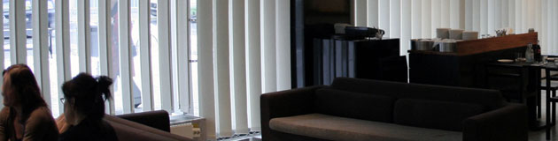

    Tycke och smak är alltid svårt, men en av mina kunder har gjort såhär:
    Snyggt eller inte ligger i betraktarens öga! ;D

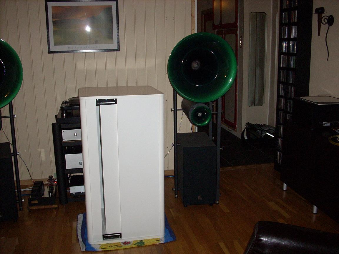

    Har selv litt blandet. Noen av mine absorbenter er ikke spesielt pene, men har heller ikke interiør politi. Noen er derimot ganske ok utseendemessig eller de gjør lite av seg.
    Denne er en DIY sak. Rockwool akustikk plate med ramme malt i hvitt og rimelig stoff fra Ikea. Stoffet kan jeg selvfølgelig bytte om jeg ønsker det. Marimekko har noe stoff jeg kunne tenke meg.
    Største utfordringen er nok å få pene og effektive bassfeller. De jeg viste bildet av forrige post er jo fine og skal ha bra effekt ned til minst 80Hz (50Hz med mange nok). Jeg bruker noen trekant bassfeller. De er ikke akkurat pene da, men de blir veldig diskré når de plasseres i hjørnene.

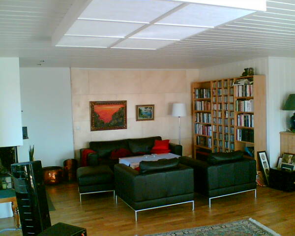

    Mitt rom og takabsorbent.
    (janerlends høyttalere er veldig pene. Legg også merke til hurtigavisolert PFSP og nyinnflyttet bildestabel. Tenk at vi har bodd her i over et år allerede!)

    Jag tycker detta är en tjusig lösning på att integrera V4'or i rummet, utan att dom syns!
    32.923
    31.191
    Enig, Engelholm. Det der var smart tenkt. (Siden jeg ikke har tenkt på det selv. ;D)
