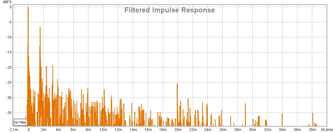

    Et element jeg opplever sjelden blir nevnt innen hifi akustikk er rise-time. Det er tiden det tar fra en impuls fra høyttaler til refleksjonene fra denne når et toppunkt. Jo større rom jo lengre tid tar det å bygge opp lyden og jo mindre vil toppunktet forstyrre direktelyden. Et lite rom vil ikke kunne få lengre risetime ved akustikktiltak, men man kan senke nivået på toppunktet.
    Tenker du på det man ser i ETC som i bildet under? I så fall, endrer ikke man tidsperspektivet på refleksjonen ved å deflektere den slik at den kommer senere i lytteposisjon?
    Vis vedlegget 832842

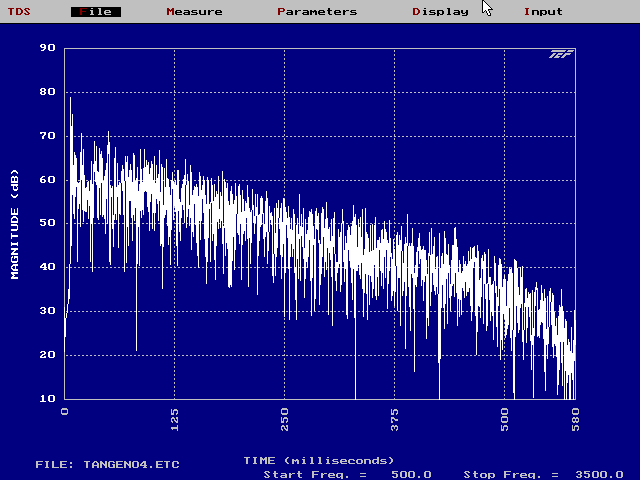

    Tenker mer som på dette bildet. Summen av tidlige og sene refleksjoner skaper en topp.
    Når man deflekter så bryter man opp refleksjonen og kanskje forsinker på et mikronivå, men på makronivå vil man ikke kunne simulere et betydelig større rom.

    Det gir jo ingen mening i et lite rom. Det er først i veldig store rom som konsertsaler og sånt dette faktisk oppfører seg slik.
    S
    Syncrolux
    Et lite rom er ikke stort nok til å kunne bygge opp en reell etterklang etter de 100 ms du viser til lenger opp. Ved 100 ms har nivået falt temmelig mye. Skal finne noen referanser her etter hvert. Uansett - her er en ETC måling i et helt tomt rom på ca 100 m3. Betong gulv, gips på alle vegger, trepanel i taket. Mitt eget rom, og målingen ble tatt ifm bygginga.
    TrompeteN
    27.07.2013
    2.541
    5.328
    Bildet er fra et stort rom, men alle rom har en rise time og decay uavhenig av størrelse. Mitt poeng er at jo større rommet er jo lenger i tid strekkes det forløpet ut.

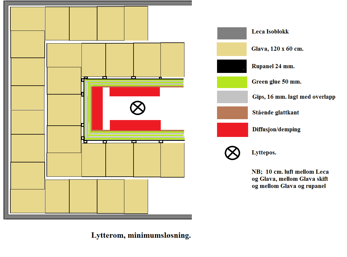

    Her er det fylt på med noe forskjellig isolasjon og her spilles det Édith Piaf også - Velkommen skal du være :)
