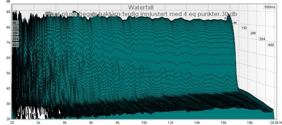

    Jeg har en helt annen oppfatning av dette.
    En frekvensgang som er berg og dalbane er så du mister masse info.
    Få den på plass og jobb med akustikken etterpå.
    Frekvensgang er jo romrelatert.
    Rommet mitt har et stort lydbilde med denne etterklangen, støygulv ned til 20 db. Men demningen må være så fulfrekvent som mulig for å slippe det vi kaller død lyd.

    Jevn Frekvensgang er selvfølgelig viktig for å få lyden riktig men ifølge de bøkene jeg har lest om tema er jevn etterklang uten store variasjoner i fremkant av vannfallet, ett sted der lyden ofte går på tryne, uten at folk vet att dette, har en direkte innvirkning på lydkvaliteten. Oppfatningen er at frekvensgang påvirker lyden mens etterklang bare har med boomy eller slapp bass etc. Store variasjoner i etterklang gir tonale problemer som beskrevet ovenfor. Spiller du 75 Hz mens det henger igjen 80, høres det veldig godt, som beskrevet ovenfor....
    Poenget mitt er att er frekvensgangen som en storm på åpent hav hjelper det lite att vannfallet er bra.
    Masse av frekvensene er jo så å si fraværende på bilde du viser. Selv det lille jeg hadde før jeg fikk in motfase ga enormt utslag. Det var ikke i nærheten av de vannfallende du la ut.
    Hei ja eg fant bare noen målinger i hyrte og styrten. Eg optimaliserer hele bakre delen av rommet, altså har ingen sweet spot so to speak, så selv med massiv demping og diffusjon har jeg gjerne 10dB kanselleringer på ulike frekvenser som du ser på eksemplene. Jeg hører det fint sjøl når eg spiller musikk med varierte bassganger :confused: 😭 Etterklangen varierer en del også men ikke så mye, faktisk vesrt midt mellom sideveggene, fordi side bak, hjørne og bakre sidevegg er godt dempet.

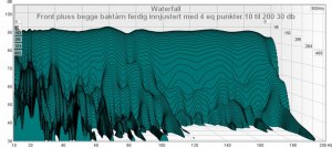

    Det der vannfallet er ikke logaritmisk, og viser 20-20000, jeg viser 30-300 altså de 10% lengst til venstre på ditt. Hvis du ligger ut vannfallet fra 30-300 så ser du at du har ikke helt jevn frekvensgang der nede du heller. Og å gå ned til 20dB fra ett nivå på 85dB er ikke representativt for hva man hører. Når du hører på vanlig musikk med en DR på 10dB kanskje kan du ihverfall nøye deg med å gå ned til 50dB, zikkert mindre...
    Du kan stedet meste i tråden min. Akustikk i "furtebua" der ligger det masse fra da vi satte opp rommet.

    Ja ja men når du valgte å vise vannfallet her, så kunne det jo være sammenlignbart, eller? Skulle jeg vist det på samme måte hadde det sett likt ditt....

    Var for å vise topper og bunner og hvilken negativ innvirkning det har på lyden.
    Bare å lese tråden min, trenger ikke bevise noe mer;>}
    Synes jeg har sagt dette mange nok ganger.
    Vi fikk det til, når du da ser hvor elendig utgangspunktet var.
    Er jo også bare å se fra da Ståle Winterkjær var her på besøk.
    Her er et vannfall til med støygulvet nede ved 30db. Fra 10 til 200hz
    Håper det tilfredsstiller det du spurte om.
    Er gjort men småjusteringer etter dette også.

    Kan du vise meg de kanseleringene på 7 til 10 dB på denne.
    Du ville jo ha ett mindre målevindu.
    Det har du nå fått, her et det.
    Det første som du hang deg opp i var for å vise hele fra bunn til topp.

    Nei overhodet ikke.... Du har byttet graf... Det var denne du viste første gang, og den har peaker og dipper i bassen, som jeg refererte til

    Nei overhodet ikke.... Du har byttet graf... Det var denne du viste første gang, og den har peaker og dipper i bassen, som jeg refererte til Vis vedlegget 717338
    Som er rettet opp me dsp.

    Jeg har lagt ut REW målinger ukorrigert av Dsp, det er jo ikke noe vits i å vise en flatbanket dsp kurve hvis jeg skal illustrere noe. Folk flest blir demotivert av og se sine egne kurver, men det er sånn det er i ett rom med flater, frekvens målinger ser ikke ut i måneskinn. Men alle disse peakene og duppene ødelegger ikke lyden nødvendigvis, store variasjoner i etterklang ødelegger lyden.
    Sitter jeg meg den halv meter bak i sofaen er det en kjempe dip på 70, lyden er like bra, men på bassgangen på en sang er altså en tone søkk vekke. Ikke verre en det.

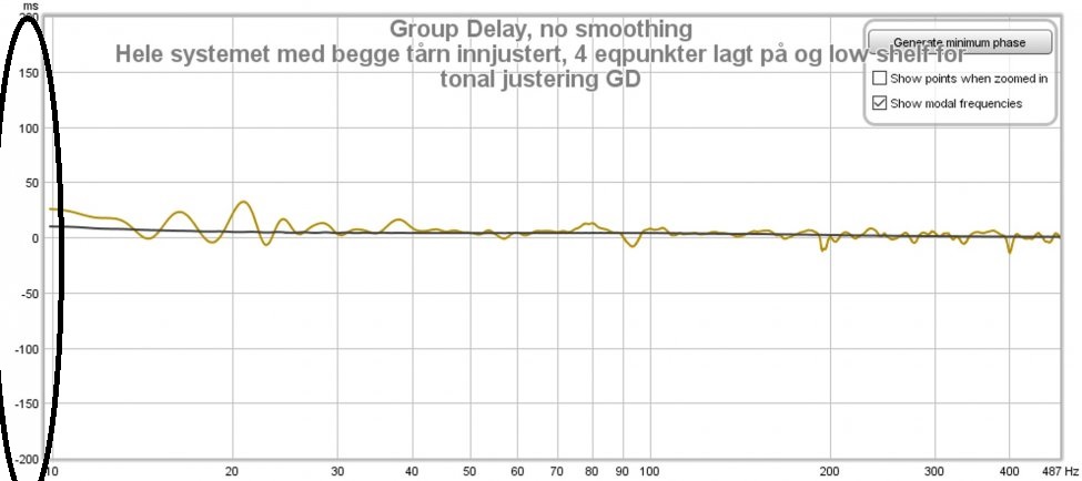

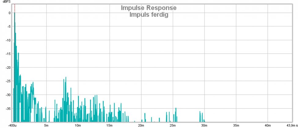

    Hele systemet med begge tårn innjustert, 4 eqpunkter lagt på og low shelf for tonal justering .jpg
    Disse to har også ganske stor betydning for hvordan resultatet blir.
