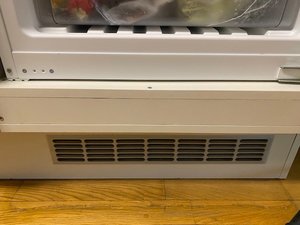

Har nå sett under kjøleskapet, og bena i HTH kjøkkenet holder kun selve HTH skapet oppe. Kjøleskapet ser tilsynelatende ut til å stå på en hylle i bunn av skapet, -en slik med knotter under for å regulere hylle høyde, men denne kan ikke bære så mye vekt, så kjøleskapet må være festet i et veggarrangement eller noe slikt i bak-kant. Må kontakte byggherre og få tak i de som har montert skap/kjøleskap for å finne ut av dette. Ønsker jo også å beholde originalt oppsett, så kanskje best med kjøleskap i boden der jeg har stikk og plass nok. Det er generelt en veldig stille leilighet mtp støy, og det vil alltid være litt plagsomt med kjøleskap 3m unna sitteposisjon.
Kan garantere deg at det kun står på den platen der. Har hatt min fryser ut 4 ganger nå og den sitter kun festet oppe og vekten står rett på platen.
Hvordan skulle de ha festet den bak? Måtte ha bygd skapet rundt kjøleskapet da
Det som er at den platen/hyllen har slike små hylleholdere, men kun i front, ikke bak. Og de i front kan man bevege litt på også. Men hyllen kan da være festet på annen måte enn å ligge på disse hylleholderene? Kjøleskapet lar seg heller ikke rikke 1mm, så det MÅ være skrudd en plass.
Har meldt inn sak og ønske om å komme i kontakt med byggherrens kjøkkenmontører nå, så finner nok ut av dette:)
Leser også om skapet mitt at det er auto avriming på kjøledel, men ikke fryser. Litt i i den, så bør vel rime av en dag for å se om det hjelper litt. Men det er ikke noen funksjon for å tappe smeltevannet, så da er det vel håndkler som gjelder?

Husk dog at kjøleskap skal bli kvitt varmen, så å "tette hele åpningen med en planke" ikke nødvendigvis er lurt - den har vel en funksjon.

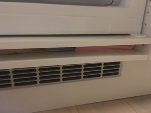

Utluftningen skjer i en spalte helt i bakkant og ned i sokkelen under kjøleskapet, altså under denne resonanskassen. Hva man gjør i forkant betyr ingenting for luftingen da den er lukket av fronten til kjøleskapet.
Kjøleskapet er ikke skrudd i bakkant. Du kan dra det rett ut så lenge fronten er demontert.

Er du sikker på at du da ikke blokkerer for varmen fra kjøleskapet ved å tette skapet over. Den varme lufta stiger opp, drar med seg kald luft fra spalten i bunn (?) og må ut et sted. Ville tro det er ment at den skal slippe ut via skapet over kjøleskapet. Om ikke har du for høyt kjøleskap, uten passe plass over skapet for å slippe ut varmen, slik at kompressoren jobber konstant for å bli kvitt varmen. Det går ikke bra i lengden...
Skapet over er et lukket rom/hylle med plate i bakkant, så ingen luftpassasje der, glippen under hyllen kjøleskapet står på har ikke hylle i bakkant, men heller ikke denne glippen er beregnet for luft. Her må jeg passe på å ikke dytte stuffing for langt inn ja:)
(Spalten er under dette igjen, i sokkelen)
Det virker veldig trangt. Det hjelper ikke med spalte i bunn om ikke tilsvarende på topp. Gir ikke luft sirkulasjon. Om du leser bruksanvisningen på skapet vil du trolig se at de anbefaler en betydelig fri plass over skapet.
Jo, det er spalte. Luftstrømmen går inn under sokkel og kjøleskap, og det er mye rom/«pipe» på baksiden av skapet og opp til toppen hvor utluftingen er.
Det er akkurat slik det skal være teknisk sett, -helt likt som jeg hadde fra HTH I Bodø, og kompressor går heller ikke unormalt mye. Det er resonansen fra denne skap-løsningen som er saken i denne lille leiligheten.

Greit nok, det var det jeg regnet med og som det var viktig å ikke blokkere med dine akustiske tiltak....

Har også HTH. En litt mer solid løsning hos meg, men du kan jo modifisere ditt på samme måten så står skapet stødigere. Mitt er ikke festet i bakkant. Jeg kjøpte det nest dyreste Siemens kombiskapet for mange år siden for å få så lavt støynivå som mulig, Har fungert upåklagelig og jeg legger ikke merke til støyen selv om jeg kun sitter 3 meter fra kombiskapet.
BritFi
09.11.2012
3.332
2.709
Tilbake i Oslo, igjen.
Vis vedlegget 818832
Hei!
Ser ut til å være samme kjøkken ja, og mitt Siemens kombiskap ser helt likt ut/samme føtter. Mitt skap hadde stoppklosser foran føttene i tillegg, samt var festet i overkant. Etter at kombiskapet stod løst og klar til uttrekk, så var det fortsatt støyende. Flott at det er stille hos deg:)
Men, som nevnt høyere opp så var det ikke gæernt om jeg stod, satt foran det. Problemet var frekvensen støyen som ble så kraftig forsterket borte i hjørnet. Kan høre at lyd fra ventilasjon også låter både høyere og dypere i hjørnet, men det kan fint leves med nå:)
Nå må jeg finne 56.7 x 56.7((?) cm hyller til høyskapet. Fant ikke løse i denne dim på sidene til HTH,så får droppe innom på Alnabru og se på dette der.
Takk for innspill underveis folkens!
