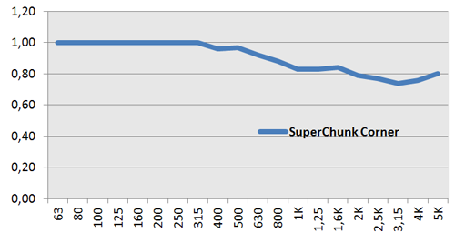

    Du skrev:
    men fra et teoretisk ståsted er det mulig å få absorbsjonsmålinger over 1.
    Dette er feil. Du begrunner større absorbsjonsfaktor med at arealet er blitt større. Dette er to parametere som ikke har noe med hverandre å gjøre.

    Jeg spurte Mats fra Svanå om han kunne vise noen målinger med effekten av "diffusorene" som han selger. Da la han frem noen RTx målinger gjort i et lite rom som var behandlet med disse såkalte diffusorene. :eek: Det er mildt sagt sjokkerende. Det er slikt man ikke vet om man skal gråte eller le av.
    Svanå driver å simulerer diffraksjon med CATT -Acoustic. Hva kan man forvente...........

    Tekniske data Superchunk Corner
    Ekstremt effektiv bassabsorbent som virker lenger ned i frekvens enn noen annen aborbent vi kjenner, samtidig som den også fungerer bredbåndet og langt opp i frekvens. Kan monteres i ethvert hjørne med de medfølgende festene. Det være seg mellom vegg/vegg, vegg/gulv eller vegg/tak. Da SCC ikke går helt inn i hjørnene kan det monteres bakgrunnsbelysning om det ønskes.
    Vis vedlegget 312024
    Svært lite sansynlig at den fungerer slik den målingen viser.
    Dette er jo riktig, men som kunde må du forholde deg til en praksis der slike målinger blir presentert av kommersielle aktører. Da er det greit å vite hvordan absorbsjonsfaktoren kan overstige 1%.
    Når det gjelder Primacoustics så ser jeg av labrapporten at de ikke gjort målinger av produktet som ikke bør brukes som dukumentasjon, men igjen er vel dette mer regelen enn unntaket for mange av de kommersielle aktørene?
    Produktet fungerer veldig bra og gir absorberende effekt ned til 30hz i rommene jeg har prøvd den i. Jeg er ikke så glad i bassfeller som demper lyse frekvenser så disse er kjøpt for å ha noe å sammenligne effekten med når jeg lager bassfeller selv.

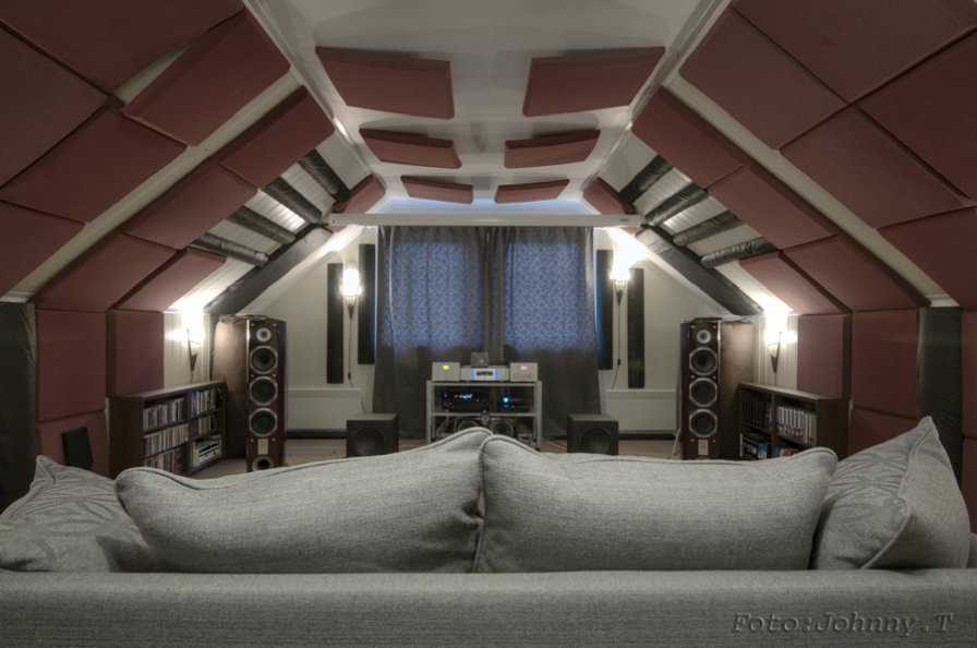

    Mitt rom er 8x5,5x2,4 med skråtak opp til mitten på 4,1 meter. Har stående tømmerpanel på veggene og liggende i tak. Har akustikk plater i begge tak skråene. 120x60 2stk i alle hjørner Chuperchunk corner og superchunk bak lytteposisjon å bak høyttalerne, har hertz plater på sideveggene/tak. Man må ha en del akustikk, for å få god lyd.;)
    Den størrelsen hørtes seriøs ut, mitt rom blir ikke større enn jeg føler jeg må ha. Men det er ikke noe å gjøre med uten at det sprenger alle budget :)
    fbh71
    21.06.2014
    2.172
    1.677
    Mo I Rana
    De stedene jeg har vært som har skråtak (inkludert min forrige loftstue) har vært mindre utfordrende med tanke på bass enn de med rett tak.
    2.5m takhøyde ved sidene og 4m i midten hadde vært en drøm :)
    Betryggende :) takk!!

    men fra et teoretisk ståsted er det mulig å få absorbsjonsmålinger over 1. Dette er kun fordi den ved hjørnemontering dekker 1m2 absorbent et større veggområde enn 1m2. Derfor er det ikke direkte feil å vise slike målinger fordi den nettopp kan hjørnemonteres og derfor dekker et større veggområde enn størrelsen av absorbenten tilsier, men er enig at det kan kanskje være misvisende for noen og godt kan presiseres.
    Det er helt feil å gjøre det på denne måten. Siden arealet ved hjørnemontering går opp, skal også arealet som brukes til å beregne absorbsjonsfaktoren økes. Absorbsjonsfaktor over 1 er IKKE teoretisk mulig. Du kan ikke absorbere mer enn 100%. Det å blande større areal inn i absorbsjonsfaktoren er feil. ORSO har således rett att det ikke er mulig å sammenligne de to kurvene direkte, siden man ikke vet akkurat hvilke tilpassninger som er gjort for de ulike kurvene.
    Det er jo akkurat det jeg skriver.
    http://www.sengpielaudio.com/AbsorptionsgradGroesserEins.pdf
    Jeg læste for år tilbage, dengang jeg fik bygget mit lytterum, bøger om akustik. Jeg husker jeg læste, at f.eks. et vindue kan absorbere 1,2 dvs. 120 %.
    Jeg har også set målinger af abortering materialer på 1,2.
    Grunden til, at det var over 100 %, var at lyden blev tiltrukket af det åbne vindue.

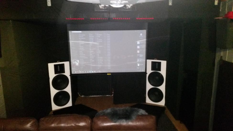

    Var innom og tok en titt (hentet inspirasjon) og synes ikke frontveggen din så naken ut?
    Hva mener du med støperør?
    Om det er bilder fra Galleriet du har sett, DVs dette:
    Vis vedlegget 312066
    Så har det skjedd veldig mye. Det eneste som er igjen av dette oppsettet foruten rommet er lerret, PJ og Antimoden. Alt annet er byttet ut.... Ville ha et anlegg som gav meg mer av det JEG liker. Ble litt lei av plingplong lyd. Anger ikke på det. Selv om kvaliteten nok har gått noen hakk ned. Så jeg jeg mer glede av anlegget. Jeg spiller jo mye rock og Heavy.
    Savner gamleoppsettet innimellom, men vet at jeg har gått i riktig retning. Regner med mange vil bare himle med øynene og måpe for mine valg. Men slik er det.
    Jeg har mye tøffere demping nå, men på langt ferre plasser.
    Med støperør så mener jeg faktisk støperør, (https://www.byggmax.no/stop-och-grunnmur/fundament-och-stoperor/stoperor-p17815 ) som går fra gulv til tak, rett ved listen vedsiden av vinduet, og over hele vinduet. Har stappet litt Rockwool inne i rørene.
    Så det har skjedd en hel del siden dette.
    Beklager mye for OT her.
    Rock og Heavy e d d går i for meg også :)
    Ok støperør = rør man støper i :) ikke støpte rør som jeg fant litt merkelig :)
    Har du bilder fra d nye oppsettet, det var nok d som du refererer til her jeg har sett.
