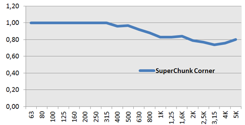

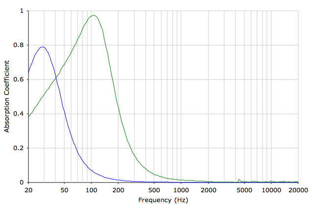

    Dette blir en fin tråd, men har forståelse for at det blir mye på en gang å forholde seg til for trådstarter før ting har blitt mer konkret. :)
    Tenkte bare jeg skulle følge opp løsningen med å ha mye isolasjon i taket som kun er et kjapt forslag rundt en ide jeg har tenkt mye på å gjøre selv hvis jeg får muligheten til 3 meter takhøyde.
    Har lekt meg litt med Acoustic modeling i kveld for å vise hva en slik løsning kan få til.
    Her er en kjapt eksempel på hvor mye bassdemping man kan få til. Man kan lett kombinere to eller flere ulike metoder etter behov. Deler av taket vil passe til trykkbaserte feller, mens andre deler av taket kan være helt reflektive eller absorberende i det høye registeret etter behov.

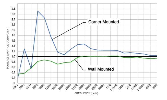

    Legger ved måling fra Primacoustic fulltrap som jeg og som er en effektiv kommersiell bassfelle så man kan sammenligne (den grønne). Denne er 120x60 cm så absorberingseffekten gjelder dette arealet mens på den andre løsningen kan man bruke hele taket.
    Vis vedlegget 311971
    Vis vedlegget 311973
    Målingen til Primacoustic stemmer ikke AtleT. Det er misvisende reklame. Det er en god grunn til at absorpsjons kalkulatorer du leker med ikke går høyere enn til 1.....

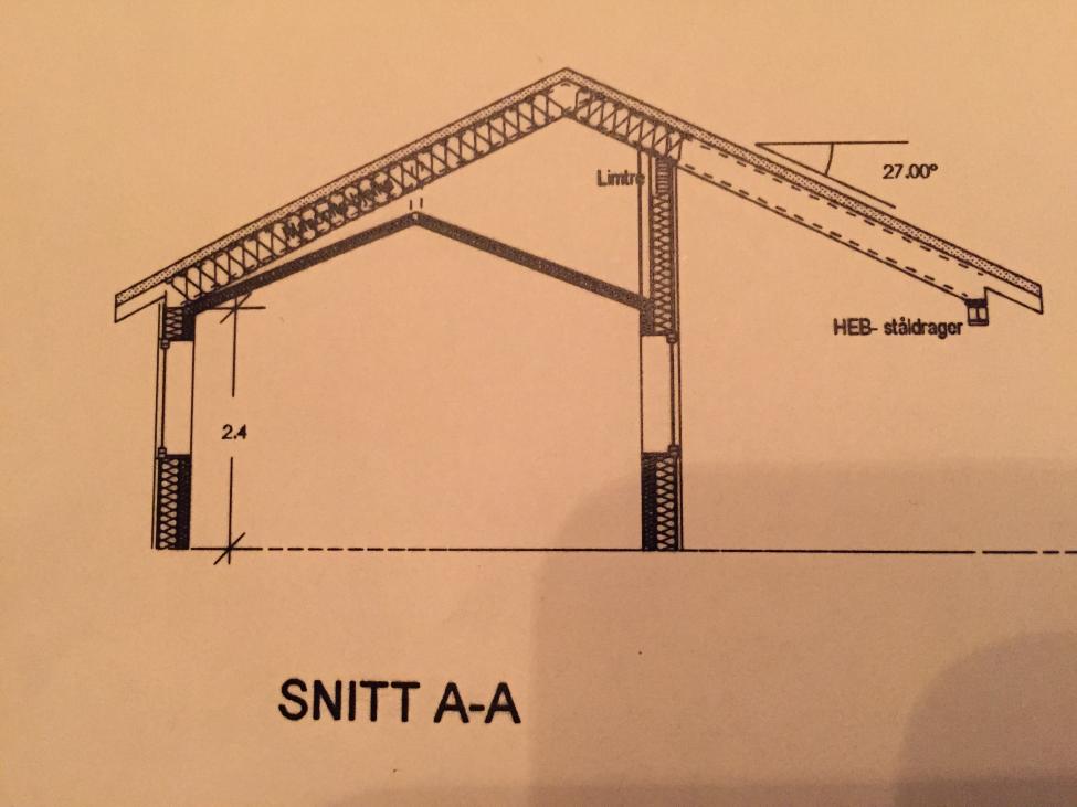

    Dette er foreløpig skisse, kan enda forandre på takfasongen på innvendig rom i romet.
    Det kan godt være at målingene ikke stemmer. Sammenlignet med denne fordi jeg vet den er god bassfelle og samtidig henviste jeg til den grønne.
    Ikke at det har noe å si og noe vi skal bruke denne tråden på å diskutere, men fra et teoretisk ståsted er det mulig å få absorbsjonsmålinger over 1. Dette er kun fordi den ved hjørnemontering dekker 1m2 absorbent et større veggområde enn 1m2. Derfor er det ikke direkte feil å vise slike målinger fordi den nettopp kan hjørnemonteres og derfor dekker et større veggområde enn størrelsen av absorbenten tilsier, men er enig at det kan kanskje være misvisende for noen og godt kan presiseres.

    Mitt rom er 8x5,5x2,4 med skråtak opp til mitten på 4,1 meter. Har stående tømmerpanel på veggene og liggende i tak. Har akustikk plater i begge tak skråene. 120x60 2stk i alle hjørner Chuperchunk corner og superchunk bak lytteposisjon å bak høyttalerne, har hertz plater på sideveggene/tak. Man må ha en del akustikk, for å få god lyd.;)
    EHED
    15.03.2010
    1.256
    258
    Nordby
    De stedene jeg har vært som har skråtak (inkludert min forrige loftstue) har vært mindre utfordrende med tanke på bass enn de med rett tak.
    2.5m takhøyde ved sidene og 4m i midten hadde vært en drøm :)

    Hei hfs folk , her var det kommet inn en del tips , må husk det folkens at jeg kan ikke forholde meg til alle. + nå svarer jeg alle. Dempingen i rommet kommer jeg til og være nøye med , dette for at mye er allerede gjort og at du slipper klaging om jeg skulle komme nære naboer , og vi tenkte og ha utleie leilighet på ny huset for exstra inntekter , derfor skal jeg bruke garasjen. kommer også til og bruke bassfeller i alle hjørner , akustikk plater i font , sånn ca der jeg sitter i taket , bak rommet og sidene i rommet. Når jeg har gjort dette trur jeg allerde dette begynner og låter temmelig bra. Sorry for den rare skrivingen min. Var en gammel hifi venn innom i går og fikk høre på anlegget mitt i stuen , og jeg har selv vert hjemme hos han for en en liten stund siden , men da låt det temmelig bra hoss han. + han besitter litt bedre utstyr enn meg. Men han sa slik lyden var hos meg var ikke han nærheten av , bassen var helt syk sa han , og han ble paff rett og slett. Samme ble det under vanlig 2.0 stereo musikk. Han spurte meg bare til slutt om jeg kunne komme bortover , for og se om han hadde brukt romkorreksjonen rett og om det var noen flere innstillinger. Når en får høre slikt , så vet jeg at og bruke tid på plassering , + sikkelig rom krreksjon osv sov av rom + hjelpen her inne så har det lønnet seg , etter han dro herifra i går satte jeg med ganske bredt smil. Så nå ser dere virkelig vor mye dette lytterommet betyr for meg , og at jeg vil at dette skal bli perfekt. Og er det noe jeg ikke får til kommer jeg til og skaffe hjelp når det kommer til akustikken i rommet. Og dette med skrå tak greiene , jeg sa jeg har hørt , og set litt på nettet di som har skrå tak at jeg synes mange over driver med akustkk , for mye kan fort slå andre veien. Jeg mente ikke noe stygt med det , retep har jo skrå tak men han vet jeg det låter bra hos , for det ser jeg folk har skrevet når di har vert på lytte runde hos han.
    Det er helt feil å gjøre det på denne måten. Siden arealet ved hjørnemontering går opp, skal også arealet som brukes til å beregne absorbsjonsfaktoren økes. Absorbsjonsfaktor over 1 er IKKE teoretisk mulig. Du kan ikke absorbere mer enn 100%. Det å blande større areal inn i absorbsjonsfaktoren er feil. ORSO har således rett att det ikke er mulig å sammenligne de to kurvene direkte, siden man ikke vet akkurat hvilke tilpassninger som er gjort for de ulike kurvene.
    TrompetN
    04.03.2004
    8.699
    7.007
    Det er jo akkurat det jeg skriver.
    http://www.sengpielaudio.com/AbsorptionsgradGroesserEins.pdf

    [h=4]Tekniske data Superchunk Corner[/h]
    Ekstremt effektiv bassabsorbent som virker lenger ned i frekvens enn noen annen aborbent vi kjenner, samtidig som den også fungerer bredbåndet og langt opp i frekvens. Kan monteres i ethvert hjørne med de medfølgende festene. Det være seg mellom vegg/vegg, vegg/gulv eller vegg/tak. Da SCC ikke går helt inn i hjørnene kan det monteres bakgrunnsbelysning om det ønskes.
