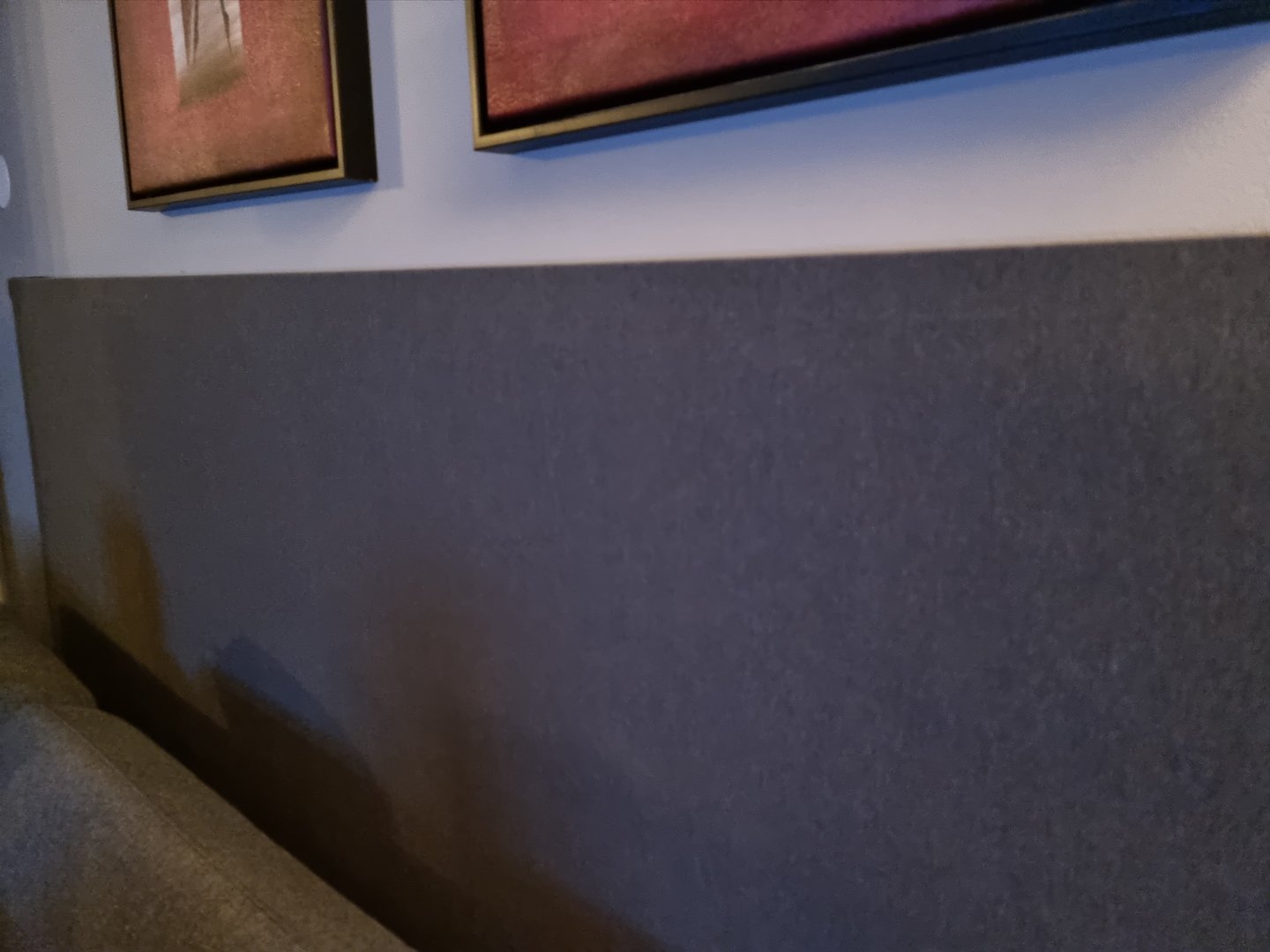

Hei
Har noe rockwool og glava til overs jeg tenkte å bygge noe støydempingsplater ut av.
Hva anbefales av stoff for å trekke dette med? Bør jo helst slippe igjennom lyd, men ikke det ekle støvet både rockwool og glava gir fra seg.
Hadde vært fint om det fantes flere farger også slik at man har litt å velge i

Ha på plast først så slipper du støv.

Tja… litt i øvre frekvenser… men ikke i bassen. Holdt plast foran høyttaler så hører du hva som skjer. Lydbølger lar ser ikke stoppe av litt tynn plast.

Brukte først tynt bomullsstoff som jeg limte på med superlim på boks over hele, så et nytt lag utenpå med stoff som har strekk i seg som jeg stiftet på plass rundt rammen.

Kan også spraye de med hårlakk før du trekker på stoff, hjelper en del.

Her var det gode tips :) Likte spesielt det med hårspray. Er vel kanskje fortsatt å få tak i det, finnes vel fortsatt noen med permanent og grått hår
