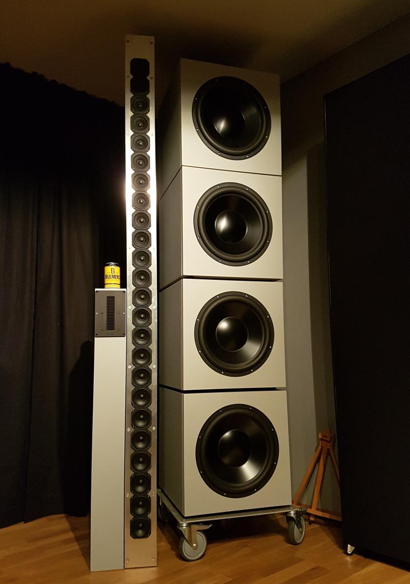

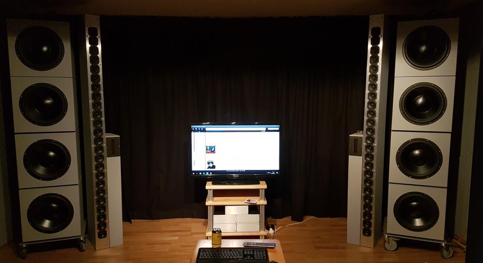

    Osten vartet opp med sommertreff i går, og jeg angrer ikke på at jeg tok turen. Her ble det nok drikke, god mat og en imponerende lytteopplevelse av det ekstreme slaget. Det funker å bygge selv og velge den smaleste stien. Anlegget er av typen "nabovarsel til halve Skjetten", og "huset rister som om det var jordskjelv", men fy f..n så heftig. Metal og rytmisk musikk overgår det mest jeg har hørt, og dynamikken og trøkket i bassen var vannvittig imponerende. Voldsom god kvalitet var det også. Mellomtonen kunne være litt rufste og hard (forvregning) på enkelte innspillinger, men når osten har lært Jriver å kjenne, så faller nok dette på plass, da jeg tror dette oppsettet har enormt potensiale. Gøy å oppleve noe helt annerledes som er selvbygg. Bilder gjør ikke anlegget verdig, da det ikke får fram virkelig størrelse, og hva det leverer. Legg merke til øl boksen på første bilde, så forstår dere tegninga .-)
    Vis vedlegget 443644
    Vis vedlegget 443645
    Takker for god omtale, men rufsete opptak tror jeg ikke Jriver klarer å hanskes med.
    Det som er dårlig blir dårlig.
    Hadde en annen innspilling også for en tid tilbake også, husker ikke hva. Men den ble slettet.
