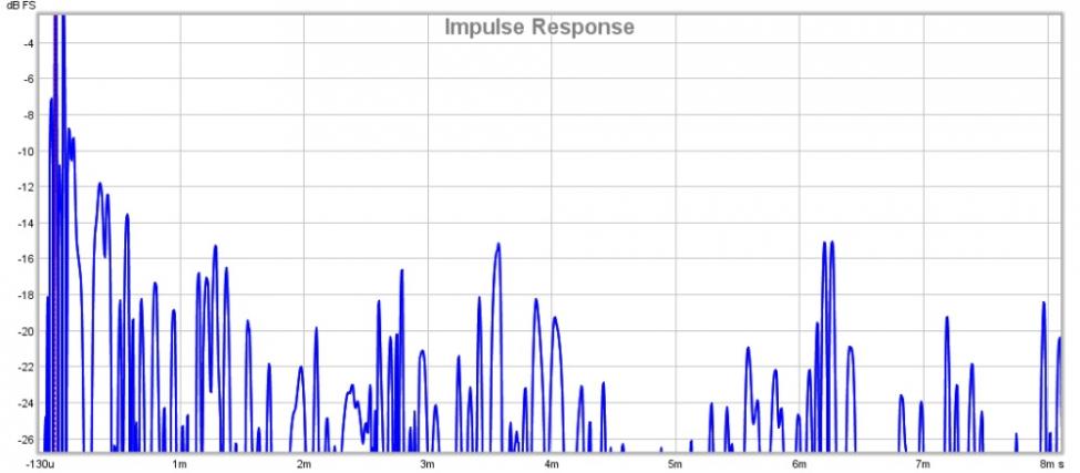

    IR datt med 6db når jeg rettet ut det siste i bassen.
    forstår det egentlig ikke, men Samma det som de sier:)

    Dette ble ikke galt.
    Prøver litt att og frem med tilt i bassen.

    Måler du fortsatt høyttalerene dine i stereo? Prøv å måle de en og en. Da er det lettere å se fra hvilken side refleksjonen kommer fra. Sier det ikke flere ganger nå :rolleyes:

    ikke si det flere ganger du, nå hører jeg musikk.
    Er litt teit å si det, men dette ble meget bra.
    Nå skal jeg pakke baggen for å dra til trønderhovedstaden i morgen.
    Jada Peter jeg skal måle en og en, men bare fordi du maser.
    Da får jeg vel fred, men ikke nå. er ikke sikkert det blir i dag heller.

    Hehe... tenkte kanskje du ville ha det enda bedre..;D Men med toppene rundt -15db er ikke svært bra. resten er stort sett under7rundt -20db og det er det ikke alle som klarer.

    Hvor var det Punktet? Sånn kan du da går frem på begge høyttalerene dine... Tar tid, men jeg mener det er verdt det. Og så er det jo et gratis tiltak.

    Det jeg nå har gjort er kun måling på høyre ht.
    skal gjøre det samme på venstre.
    tror det er på samme steder der, men jeg har denne pipa på siden da.
    kan jo hende att det blir noen utfordringer der.
    Men vil si meg ganske fornøyd så langt.
    Steinar.
    Blir spennende det, du legger ut målingene dine, det du kan gjøre er å ta en måling på venstre og sammenligne hvor du har toppene. Om du har et område som er veldig ulike hverandre så kan det være en indikasjon på det pipeløpet. Siden rommet ditt omtrent er likt på begge sider.
    Det er litt morro å "gå på jakt" etter slike topper. Men finner de alltid til slutt.... ;D

    kan tenkes jeg lager en slik vinklet sak.

    Har du fått sett på venstre side av oppsette i forhold til høyre? ( Husker jeg feil når jeg husker at vi jobba med høyre side pr tlf...) Du tenkte på noen slike:
    fra gulv til tak da eller?
    Det kan være lurt å finne de ulike toppene på Impulse grafen for begge sider før du begynner å snekre... I og med at rommet ditt har noen vinkler som jeg ikke har ( Pipeløpet, Takbjelken, Døra ut på gangen og en rimelig heftig dempa bakvegg pga den tykke molton gardinen) så er det ikke sikkert at de refleksjonene på hver side av anlegget er på samme plass i rommet. Siden du også bruker DSpeaker og allerede har smal sweetspot, og jobber mot å få det enda bedre og smalere (sweetspot) så må du være helt sikker på plasseringen av HT og Sweetspot før du monterer/henger opp tiltakene. Flytter du ht 20cm frem og tilbake, inn/ut og i etterkant flytter sofaen i tilegg så vil de platene med 57cm bredde veldig lett bomme på refpunktene i rommet. Og da må du gjøre det igjen. Jeg har prøvd....
