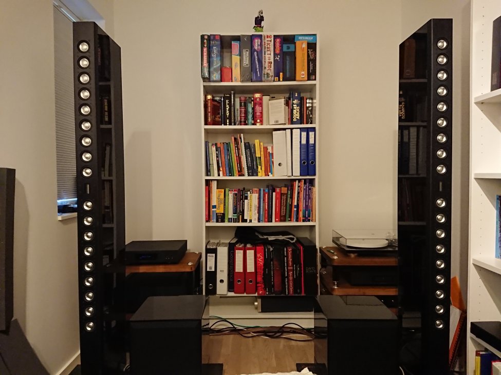

    Koser meg på furterommet nå. Doxaen har vært ute av drift en stund, så har spilt på en Devialet 200. En fin forsterker, men har ikke samme musikalitet som Doxa/Linn-komboen. Gracili og sub spiller ganske godt sammen nå. Heldigvis! Har styra mye med det. Endret akkurat på plassering av ht, type vinkling og hvilken retning subbene spiller. Det låt bedre umiddelbart, men hvordan det måles tør jeg ikke sjekke enda :p Geir Fredriksen anbefaler at ht vinkles direkte mot lytter, men jeg finner stadig, på nær sagt alle ht, at det låter best når det spiller fra rett frem til en minimal vinkling. Lydbilde blir bredere. På et rom som er kun 210 cm bredt vil jeg aldri få til et enormt lydbilde, men synes det funker ganske så bra nå.
    (Tar selvkritikk for kablene. Skal se om jeg klarer å skjule dem, i alle fall litt, uten å lage hull i bokhylla)

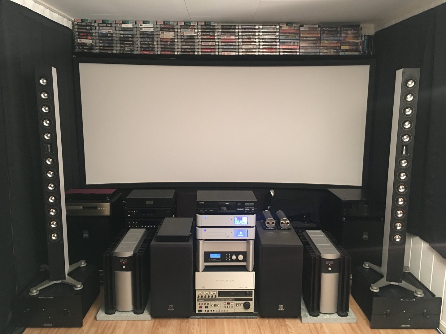

    100% Adyton Venn :) Noen bilder fra mitt Adyton høytaler System for 1år siden, Adyton Imagic 2.0 Silver Signature, Adyton Impetus 2.0
    Fullt oppsett i dag Med Adyton Cordis 1.8 Signature Mono / Adyton Impetus 2.0 og Audio Insight Illusion
    unison

    Har nylig bytta lytterom, fra stue til et eget rom som er mer fleksibelt mtp på plassering av høyttalere. Jeg hadde god lyd tidligere, men nå er det opp en divisjon.
    Plasserte først høyttalerne slik jeg har vært vant med; litt ut fra veggen bak og på sidene, litt toe-in og på med lyd. Prøvet og feilet et par dager med plassering og knotting på subwoofere, men det ble ikke heilt bra. Flytta dermed høyttalerne ut til drøyt 1/3 av rommets lengde og plasserte dem litt nærmere hverandre, flyttet subwooferene litt bak høyttalerne. Og pang - der var lyden. Reduserte deling til 100hz og nivået på subwooferene litt. - Milde himmel!
    dottcom
    22.02.2012
    65
    41
    Mer lytting og fortsatt veldig fornøyd. Tidligere så var det en utfordring å få subbene til å høres ut som en naturlig forlengelse av av iMagic. Kontrabass hadde en tendens til å bli dominerende, mens vokal kunne være litt for slank. Derfor ble det hele tiden et kompromiss. Nå er alt på stell, nesten alle plater spiller med helt naturlig bass. TIl og med en del spor med kontrabass som jeg tidligere ikke orket å spille er nå helt ok.
    Jeg tror årsaken til denne kraftige forbedringen kommer av tre årsaker: at Adytonhøyttalerne er plassert nærmere hverandre og dermed får en bedre midbass coupling. Dette gjør at de spiller med mer pondus i det frekvensområdet de er designet til å spille, uten at de trenger hjelp av subwoofere til dette. Dermed kan subbene gjøre det de skal gjøre - overta der Adytonhøyttalerne ikke spiller dypere.
    Den andre årsaken tror jeg kommer av avstanden mellom høyttalerne og subwooferen har nøytralisert typiske romnoder som tidligere var uheldig for lyden.
    Tredje årsak: Flaks!
    Uansett hva, nå skal alt stå akkurat slik det står i lang tid fremover.
