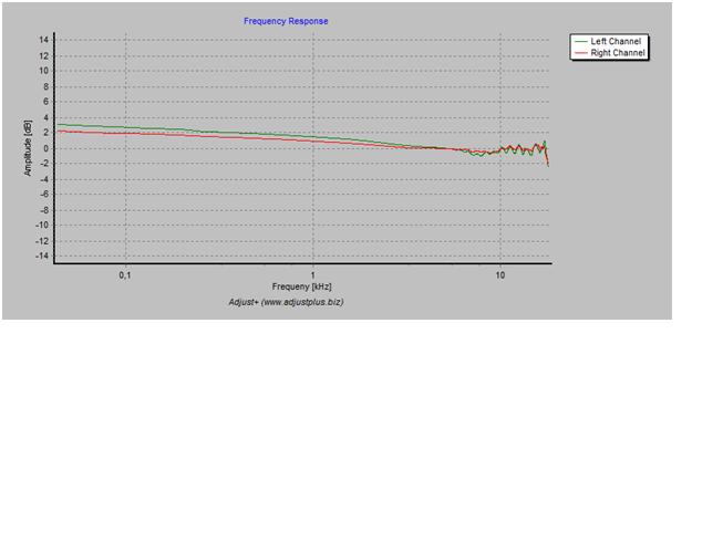

    - frekvenskurven viser en heving nedover i frekvens. Dette var egentlig som forventet med VTF på 2,4g. Skal måle denne på nytt med lavere VTF.

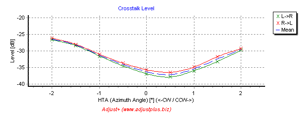

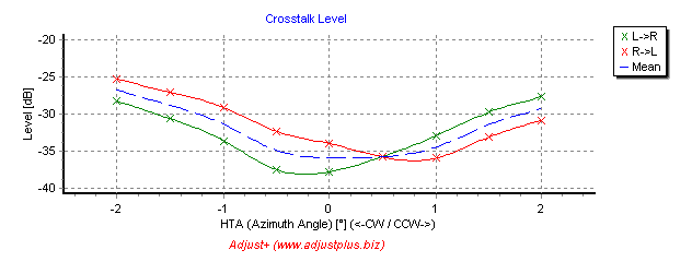

    Azimuth/Crosstalk:

    Frekvenskurve:

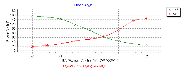

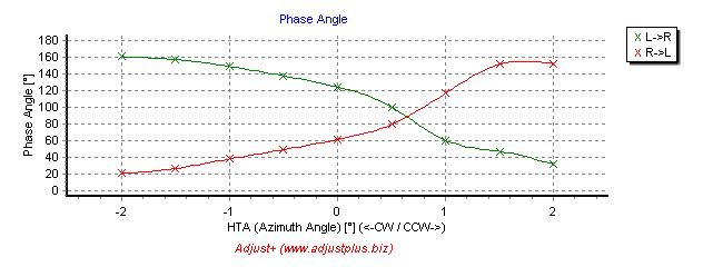

    Takker for nyttige innspill FallenA. Når dere ser på phase angle på azimuth/crosstalk målingen min, ser dere på den vertikale grafen tall som angir grader. Denne skal ideelt sett være 90 grader. Dette justeres med VTA. Målingen min viser en vinkel på langt over 90 grader. Jeg lurer da fælt på om det betyr at jeg skal heve eller senke VTA? Har noen en ide? Litt krevende å teste ut med nye målinger, da jeg må benytte 9 målepunkter ideelt sett for å få en god kurve. Ser også på Feichert sitt forum som det har vært linket til før, at man påvirker crosstalk mye med VTA justering. Der ligger en måling som viser at man får nærmest ideelle linjer ved korrekt VTA. Litt mye arbeid å måle seg frem til akkurat dette!
    Her med nøytral VTA:
    Og så med +4mm VTA
    Edit; spørsmålet om gradene jeg stilte tidligere, fant jeg forklaringen på. Her er målekurvene som viser hva som skjer med phase angle når man øker VTA:
    Først med nøytral VTA:
    Så med +4mm VTA:
    Når man øker VTA, økes altså vinkelen logisk nok! Det kan da se ut som om jeg må senke VTA ganske betraktelig på min pickup.

    Har jobbet litt med denne i kveld, og ser at dette er noe som ikke bare er å sette i gang med. Dette er avansert, og krever ganske grundig fordypning for å kunne gjøre (å bli trygg på) oppsettet forøvrig.
    Etter å ha kjørt resonans testen så må jeg si at jeg mildest talt er forbauset over resultatet.
    Hhv 38Hz og 13Hz, Husker ikke i farten hva som var hva, men VdH anbefaler armer med masse 6-10g på denne puen, (SME 309 har masse på 9,5)
    Azimuth hadde jeg allerede justert spot on med øye/øre (resultatet viste +0,5grader, og denne innstillingen er den samme som jeg satte selv.
    Noe av det jeg forstår meg mindre på er denne "gradeangivelsen" (VTA). Hvordan vet jeg hva som er riktig her (om jeg skal tolke grafene) resultatet ligger noe forskjellig, alt etter hvordan jeg stiller høyden på armen. Nåværende innstilling er (L =26,3db - 159grader og R =26,2 - 126grader) skjønner ikke hvordan jeg skal tolke VTA ut i fra det.
    Får ikke noe logikk i disse "gradene" om jeg hever/senker armen. Om jeg senker armen helt i bunn, så tror jeg fremdeles ikke jeg kommer ned i 90grader (noe som jeg ville tolket som helt i vater).
    Finner ikke noen logisk forklaring på dette i bruksanvisningen heller.

    Lekt meg litt med programmet og det virker veldig komplisert men også veldig spennende.
    At det gjør lyden bedre hersker det ingen tvil om, her er mer korrekt gjengivelse av trommer og cymbaler som legges først merke til.
    Første gang jeg målte ble jeg forbløffet over hvor ræva det egentlig var ;D
    Etter litt prøving (mye prøving) så får jeg disse målingene, at gradoen min trenger og byttes til noe friskere hersker ingen tvil om hverken på målingene eller på ørene. Men dette er det friskeste jeg har klart og få den uten at det gikk utover andre store peaker og dipper
    Armressonansen
    Frekvensresponsen
    og her en kontrollmåling av dCS cd-spilleriggen min ;D
