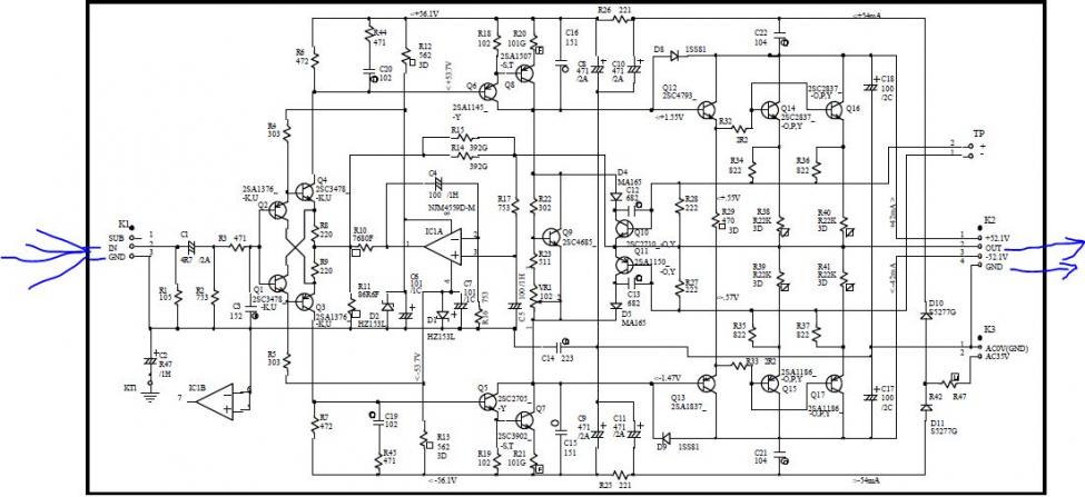

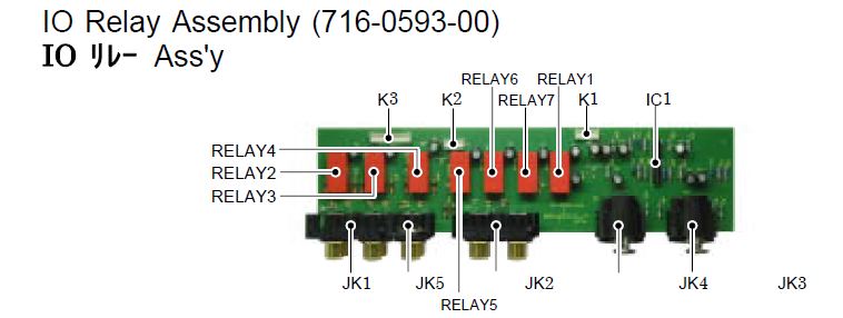

Jeg søkte på nett 716-0593-00 og fant litt mere info, og det ser ut som at de diagrammer du her har tatt frem, det er i vesentlig grad dem som er interessante. Mange takk for diagrammene, de er en stor hjelp.
Spesielt har jeg øye for den midterste bilde / diagram og hvordan Ground er forbundet til XLR inngangene. Selvfølgelig er alt dette felles grounded.
Kanskje man kan innsette et relæ som switcher bryter GND på XLR, når XLR inngangen er fravalgt (trigger på Relay 7) og man i stedet bruker en av linje-inngangene?
Det hadde vært bra å få avkoblet XLR- fra linje-inngangene, så vi ikke får søpla inn her. Enda bedre hvis vi kan finne årsaken til støyen.
Gitt at kretsskjemaet som Balle la ut er riktig så er en av årsakene til støyen på XLR inngangen knyttet til konverteringen av balansert til ubalansert på inngangen - samvirket mellom ICene og motstandsverdiene (R21-R28) + støyforsterkingen i kretsen. Jeg er ikke helt sikker på hvordan motstandsverdiene som står i kretsskjemaet skal tolkes.
Det ser ut som de legger XLR pinne 1 til signaljord, samtidig som det ikke framkommer hvordan de behandler chassis-jord. Det kan være en kilde til støy når det er potensialforskjell mellom kilde og forsterker. Det er eller god praksis å legge pinne 1 direkte til chassis.

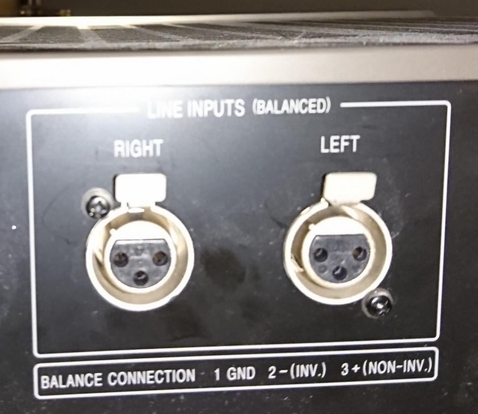

Hei KJ - takk for kommentaren. Bak på forsterkeren står der:
... dvs. pin 1 burde være ground.
/Claus

Litt usikker, men hvis KJ hadde rett omkring jording, så kunne løsningen være så enkelt, som å lage et XLR kabel, hvor man bytter om på pin 1 og pin 2. (?)
Innrømmet, så er jeg ikke god på elektronikk (og har ikke bakgrunn i elektronikk, jeg er maskiningeniør spesialisert i materialer),
og diagrammet finner jeg forvirrende med mange streker som krysser hverandre - uten at der er en bue hvor der ingen forbinnelse er og uten
at en knute er markert, der hvor vi har forbinnelse.
Jeg konkluderer at XLR inngangene på pin 2 og 3 når frem til en differential-buffer, og at pin-1 går utenom og når frem til ground på forsterkeren.
Med mitt ikke-eksisterende elektronikk-bakgrunn, kan motstandene R17 - R20 som går fra pin 2 og 3 til GND være en kilde til støy? Kanske verdiene bare skal være litt større (og evt. med en passende gain justering), så fungerer alt som det skal?

Velkommen i klubben - jeg er storkioskøkonom, spesialist i å flytte papirer og høvelig store tall.
Det skjemaet er ikke helt lett å lese - i utgangspunktet burde det være «kryss uten knute» = ingen forbindelse, «kryss med knute» = forbindelse ... med forbehold om at noen har tegnet feil. Men knutene er små og oppløsningen på bildene er ikke den beste så det kan hende noen knuter har gjemt seg.
Pinne 1 bør som nevnt gå uavkortet til chassis, og ikke til signaljord, se. f.eks. https://www.rane.com/note151.html Utfordringen med jord/GND/chassis er at det er så mangt - det er en nullpunkt-referanse (signal/strømforskyning), det er en beskyttelse mot potensielt farlige spenninger (PE-nettjord og chassis), det er skjerm (chassis, signalledninger). Det hadde vært enkelt om en til en hver tid kunne stole på idealet om at jord er 0V (fra DC til EUV) over alt, men det har man ikke kontroll på, i særdeleshet ikke mellom to bokser. Jord mellom boksene bør ikke kobles til signaljord på en slik måte at jordstrømmene mellomboksene kan påvirke 0V-referansen til de enkelte delene av forsterkeriet/signalbehandlingen. Der har balansert signaloverføring sin potensielle fordel ved at signalet i seg selv ikke er avhengig av en gjennomgående 0V referanse - signalet er definert som forskjellen mellom to faser og uavhengig av jord.
R17-R20 har normalt sett lite å si for SN. De er der først og fremst for å sørge for at kondensatorene C8-C11 på inngangen er terminerte til jord og ikke flyter, dernest for å laste signalkilden og gi signalet en lokal jordreferanse. Dersom jeg leser verdiene på dem rett så er de på 100k ohm (104 = 10 + 4 nuller ?).

Kanskje det at man forsøker å lage en XLR inngang, uten at designet bak egentlig supporterer dette (jf. RANE). Jeg har skrevet ut RANE stoffet og nærstudert fredag kveld. Derifra skjønner jeg at disse low-cost Accuphase produkter er ikke balansert oppbygget, og heri ligger kanskje forklaringen på det ikke fungerer så bra med balansert inngang.
Med forsterkeren fulgte noen grå plastpropper til XLR og de bør alltid være montert, så man ikke bruker XLR inngangen. Det at XLR også ødelegger SN for RCA-inngangene betyr at XLR inngangen bare kan brukes hvis man er i en desidert skviss, f.eks. hvis man trenger en ekstra inngang og må koble noe dårlig utstyr inn (f.eks. et TV apparat?) og da bare meget midlertidig - man bør trekke kabelet til XLR inngangen med en gang man er ferdig med å bruke dem (og sette plast proppene tilbake), så man kan få normal ytelse på RCA inngangene.
Min oppfattelser er at det hadde vært bedre om Accuphase tok bort XLR inngangene, så man ikke kan komme til å bruke dem ved en feil.
> er Accuphase E 211 koblet til nettjord ?
I Danmark var der ikke jord, og som du skriver, kanskje forsterken er bygget så den ikke får jord. Kabelet som fulgte med forsterkeren har denne her metall-del på pluggen, som p.t. hvor jeg bor i Norge har kontakt til noen pinner, og føres videre ... så kanskje den er koblet til nettjord. Jeg kan sjekke med en gjennomgangstester om jord kommer frem til pluggen på forsterkeren.

Jeg tror ikke skruene ved XLR-kontaktene er noen indikasjon på noe om jord eller ikke jord.
En hypotese om hvorfor tilkobling av XLR ødelegger for SN på RCA er at det delvis kan skyldes jordstrømmer og ev en jordsløyfe mellom apparatene. Jeg tror dog ikke at det er «hele» forklaringen. Men dersom apparatene ikke er tilkoblet nettjord eller på annen måte deler flere jordpotensialer, så er det kanskje ikke en veldig aktuell forklaring. Dersom DACen din ikke er tilkoblet nettjord, og kun deler jord med forsterkeren igjennom signalkablene så kan det hende det fungerer brillefint.
Det er ikke noen nødvendig sammenheng mellom XLR inngangen og resten av designet av forsterkeren (dersom det er det du sikter til med «Kanskje det at man forsøker å lage en XLR inngang, uten at designet bak egentlig supporterer dette.») En god og effektiv XLR-inngang designes ofte som en konvertering av balansert til ubalansert og kan i stor grad optimaliseres uten at designet av resten av forsterkeren trenger noen spesiell støtte for XLR. Ideelt sett så får man alle fordelene med balansert signaloverføring i selve inngangstrinnet og resten av forsterkeriet behøver ikke å være balansert/differensielt.
