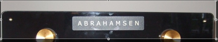

Vurderer selv en V1.0 men etter å ha sett på 3 eksemplarer hos Elkjøp, samt bilder i annonser på bruktmarkedet så er skuffen ikke rett. Den heller ned på venstre side. ??? Må jeg kjøpe nye briller eller er det også andre som har lagt merke til det?

Dette er på grunn av att det er ei plate i framkant av skuffa som er limt på plass, denne siger ned i eine sida.

Hadde samme "problemet" med min, men etter noen dager med transportskruen helt ute så var problemet borte.
Jeg prøvde å stramme transportskruen igjen, da ble den skjeiv igjen.
Så, til alle som har kjøpt, eller låner en slikk spiller, ta ut transportsikkringen helt.
Da spiller den også utrolig mye bedre. (ja til demping! :)

Dilbert: Transport skruen SKAL ut før du i det hele tatt tar spilleren i bruk!

Ja, det er det jeg mener.
Kanskje vedkommende ikke har tatt den helt ut?
Poenget var at den ble litt skjeiv når transportskruen var inn, men det rettet seg når den ble tatt ut. ;)

Spillern er sikkert fin den,men skuffen da gitt,ser jo slett ikke vakkert ut,.....mener du virkelig at denne er bedre enn emc-1up?????????????
Spillt en del på en sånn spiller, og den er jo knallbra den,ser jo litt rart ut med såpoass skjev frontplate da...i plast,hvordan er cd transporten inn/ut skrangler det,eller legger den seg pent inntil?

Den er ikke i plast.....

Har ingen ting med transportskrue å gjere, de er frontplata på skuffa som siger litt på grunn av limen ikkje holder denne oppe.

Dette bør jo rettes på , betre lim eller.

Den er ikke limt, den er skruvet fast fra undersiden..

Hvor sitter denne skruen da, er nå for dårlegt uansett skal nå ikkje sjå ut sånn synest nå eg, men er ein god spiller det skall den ha.

Til opplysning ang. skjevhet i frontdeksel til plateskuff... Noen har kun en skruv i høyre side + dobbeltsidig tape.. ( er korrigert på de nyeste modellene..disse har 2 skruer) den med en skruv gjør att frontdekslet presses utover på venstre side og siger derfor nedover. ( limet får for dårlig kontakt..) problemet løses gjennom salgssted eller Abrahamsen...
