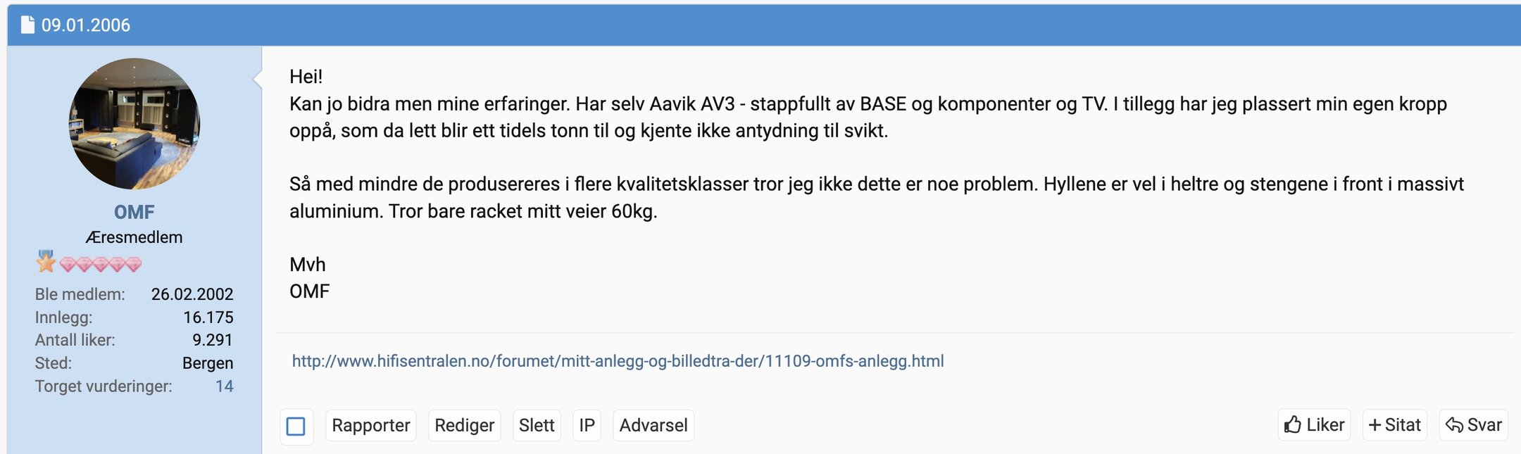

Vurdere å kjøpe det som jeg tror er en aavik av3 rack. Plass til 9 vanlig enheter. Jeg har er del tungt utstyr og tenke å har alt i den. Hvor mange kilo tåler en sånn vil dere tror?
Jeg må isåfall har ca 85 kg på toppen, 20 kg i midten og kanskje 50 i under hylle. Blir det for mye? Ca 150-160 kg på den helle?

Kjapt søk ga denne:
Er det svar på spørsmålet?

Uten at det svarer på spørsmålet ditt:
Jeg har tilsvarende rack fra Quadraspire, tre i bredden og tre i høyden som du, og den er oppgitt til 120kr pr hylle

Takk for svar . Da bør det går greit med 150 kg totalt
