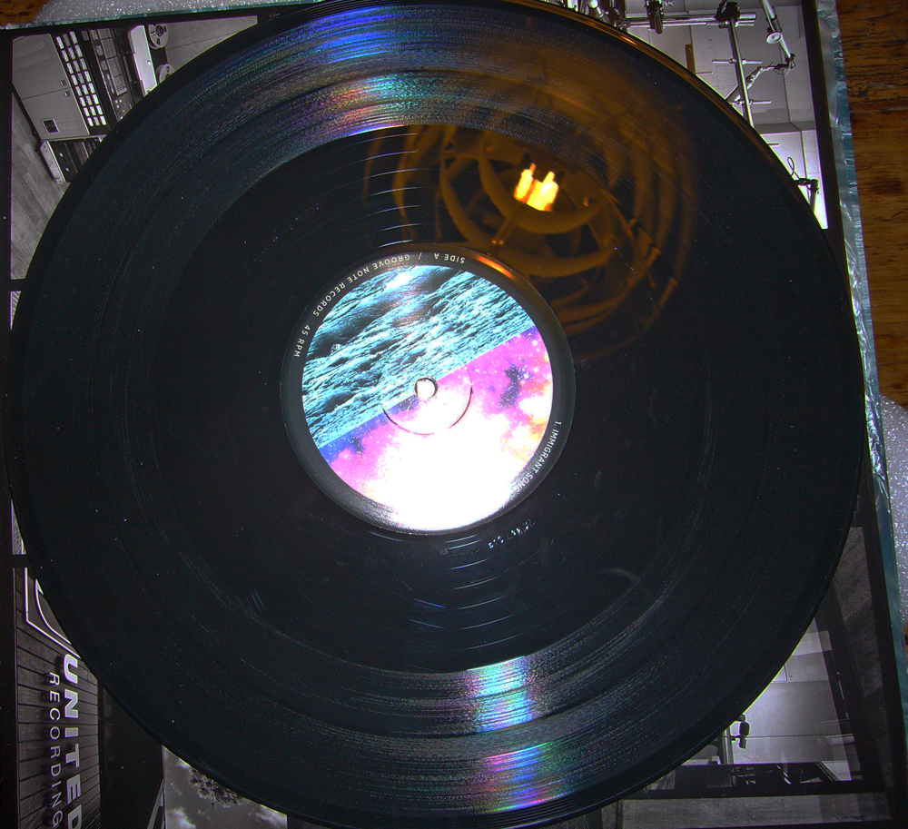

Et fenomen jeg gikk til i dag er hvordan mye av dagens nye vinyl mastres. Etter å ha kost meg med 4-5 album gitt ut dette tiåret for så dykke i arkivet for 80 tallet ser jeg at alle de nye pressinger jeg spilte i dag har vedig stort inner groove sammenlignet med gamle pressinger. Området utgjør faktisk en hel låt som på nye pressinger er ubrukt, — det området hvor vinyl historisk forvrenger mest.

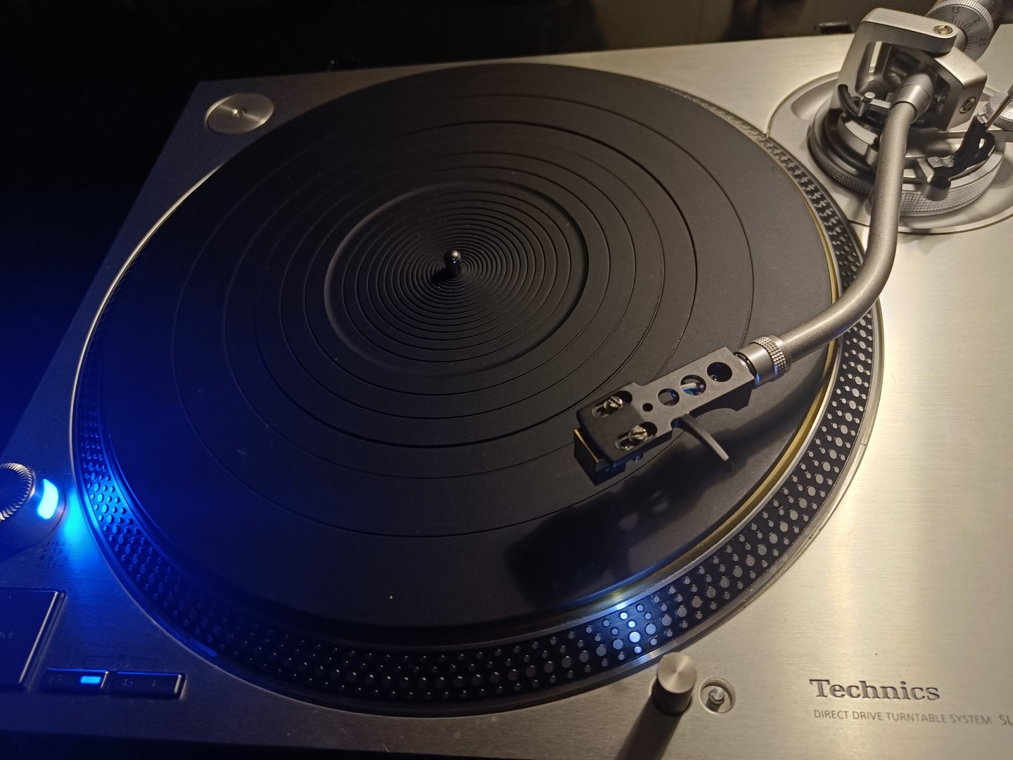

Samme tenkesett ser ut til å gjelde for nye Technincs spillere hvor armene er satt opp slik at sporingfeil er værst ytterst på platen fra spor 1. Trolig for å gi armen best geometri der vinylen historisk hadde problemer.

Så det du sier er at etiketten er blitt mindre...:unsure:
PeriodeLytter
26.02.2013
5.557
5.751
Nope, siste låta mangler. Har ikke tatt spilletid på disse platene. Men enten er sporene tettere sammen, eller så er det kortere spilletid.
Hmmm.....hva sier skyvelæret ditt?
Sammenligner du samme skive/album med forskjellige pressinger/utgivelser?
Stevenson-geometrien, den med nulpunktet nærmest udløbet, har altid været benyttet af Technics.
