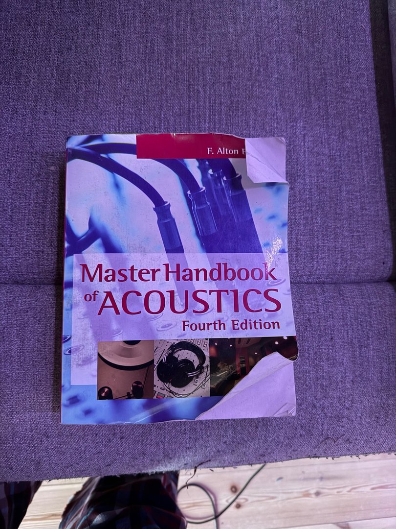

    Jeg har denne, noe annet du vil anbefale?
    MakkinTosken
    Godseier
    21.02.2020
    20.843
    60.994
    Me? Just hanging around!
    Såså nå er det ikke så lenge siden du startet med å fylle på med glava, før det var jo holdningen en annen så jeg er ikke i tvil om hvem som har bevegd seg i hvilken retning.
    At du forsvarer «bruk» av dominerende refleksjoner er helt greit jeg hørte selv på IRS beta i mange år der hele frontveggen var en eneste stor refleksjon og det spilte supert selv om en del målingene ikke var helt der man ønsker.
    Vis vedlegget 1174122
    Står det noe om konskvensen av å endre ITD og ILD ques i den?

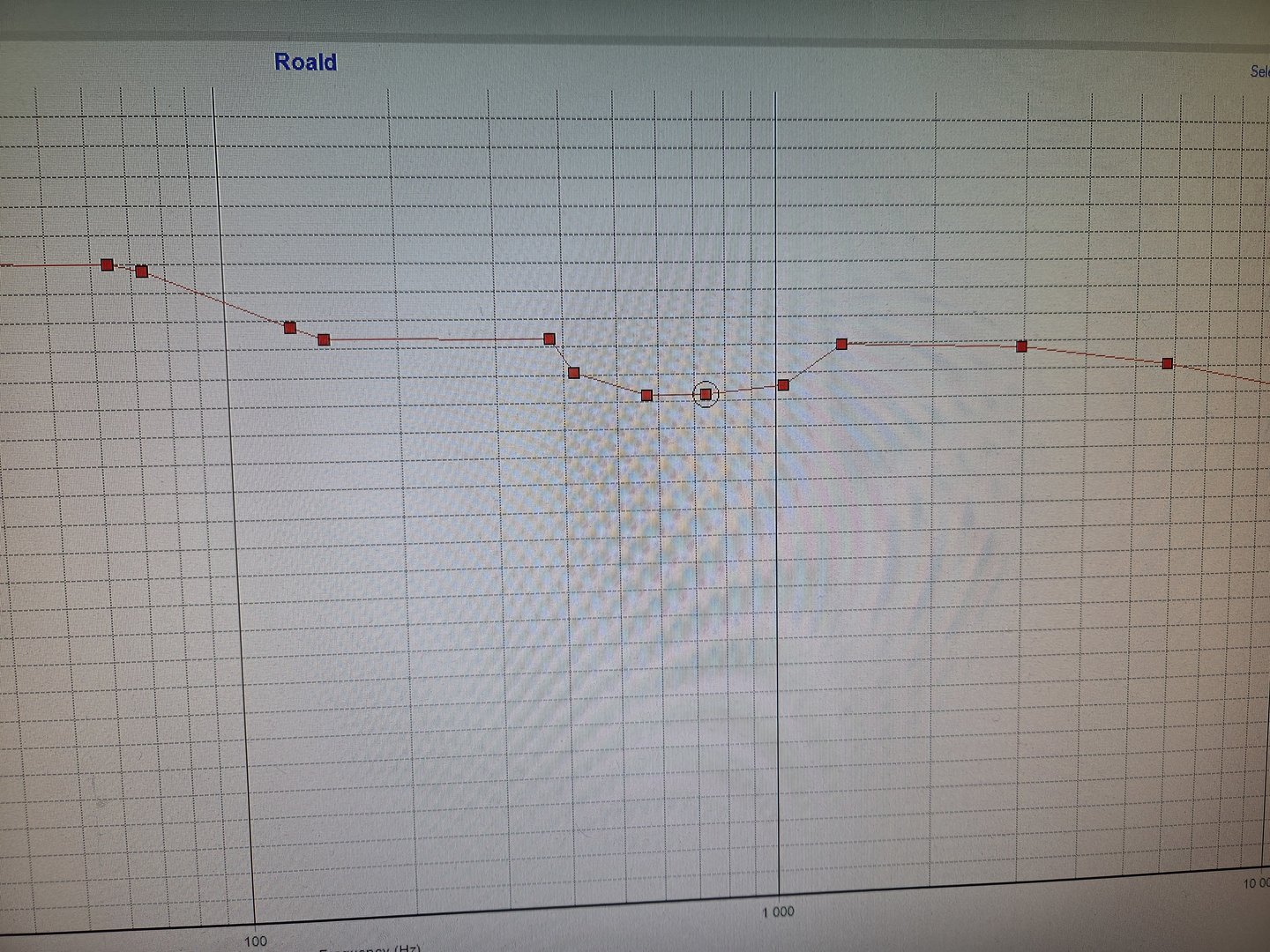

    Kan du legge ut din siste targetkurve her Shy?
    Det kan muligens se ut til at jeg får til noe her hos meg
    med AL igjen, etter lang tid med trøbbel.
    Jeg har en kurve som er for tung i bassen med 9 dB fall.
    Enkelt å endre, men er nysgjerrig på hvordan det ser ut mellom
    10 og 1000 Hz på din kurve.
    Dette er den siste du la ut i fjor høst. Du kalte den koko.
    Tror ikke jeg skal prøve ut denne.
    Vis vedlegget 1175120
    Det står vel at den var resultatet av en måling med store måleartefakter. Tok meg sammen og tok ny måling og etter det er en mer normal trarget i bruk.
    Mye fram og tilbake så er neimen ikke sikker på hvordan target ser ut nå. Veldig lite strukturert under denne prosessen.

    Tror det er denne. For mye bass for ditt rom kanskje? Denne targeten ble for feit før, men nå som middfrekvens er satt til 50hz i korreksjonsprosedyren går det meget bra. god dypbass og stramt og kontant over der.
