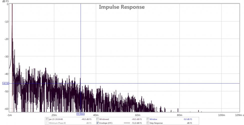

    8x12_TOM

    Må nesten legge ut den siste ETC målingen etter en ny kalibrering i dag. Målt på 2.8meter. Denne kalibreringen har en strammhet over seg som nesten virker for mye av det gode:).
    Vis vedlegget 239265
    Oi, dette har jeg ikke sett før. Kan forestille meg det at det låter stramt.:)
    57.497
    111.543
    Tightere enn froskeræva det der!

    Den ETC målingen er skummel..... Er det begge HT samtidig eller? Kan si at jeg gleder meg til å høre på hvordan dette låter.
    8x12_TOM
    Joda det er begge målt samtidig. Hvis vi ser bort i fra den forstyrrelsen som ligger etter 1ms ( 26db nede)er jo alt annet minst 34db nede og etter 20ms er alt under 40db nede.Måler jeg høyre eller venstre ser det Ca 1.5 db dårligere ut på noen tagger, mens den etter 1 ms og det som ligger etter 40 har nesten 100% samme nivå.
    Ser dere har skyhøye forventninger, og må nok advare dere om at det bare er et stereo-anlegg:) Jeg er visstnok ikke i nærheten av det sluket driver med

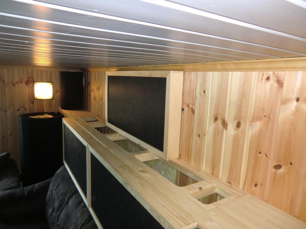

    Kommentar til diy kontra dyre millionanlegg lar jeg stå ubesvart. Har vel allerede "slengt" nok i den saken.
    Mitt valg av akustikktiltak har falt på kraftig demping av førsterefleksjonene, en og alene fordi jeg er interessert i å få fram så mye som mulig av det som ligger i opptaket. Dette er ikke alles cup of tea
    Det at jeg har jobbet med rommet nedover i frekvens hjelper også på og tydeliggjøre ting i resten av frekvensområdet.
    Dette kan gjøres på andre måter også - OB er et meget godt alternativ.
    Ellers må jeg si det er artig å ha folk på besøk som setter pris på nøytral lyd, og ikke nødvendigvis må smøre lyden inn i alskens forvregnig og ulineæriteter for å tilfredstilles.
    Og til dere som har lyst til å oppleve dette rommet kan jeg si at prisen ikke er så veldig høy, men at det vel kommer litt ann på tilbakemeldingene;)
    Tor
    Jeg fikk meg en lengre spasertur i egne tanker (og øresus:p) etter hejmkomsten, og så fikk jeg med lille krokodille på en lengre tur på søndag - ble jo riktig godt og varmt litt lengre inne i landet...
    Er det slik å forstå at du ikke får frem alle detaljene ved å innføre litt diffraskjon? Jeg trodde vel egentlig det var nødvendig med litt? Men jeg har ikke noe særlig innsikt i dette temaet, så jeg har ikke noen bakgrunn for å påstå at det er slik, men et såkalt "anechoic chamber", eller dødt rom er vel ikke det mest optimale? Igjen et ærlig spørsmål, for jeg vet ikke.
    For øvrig tror noen og enhver får et helt nytt perspektiv på prisen på selve anlegget relatert til lydmessig resultat etter et besøk hos deg. Det må vel nevnes at ikke alle har kunnskapen, evnene, anledning eller lyst til å gjøre som du har gjort. Men jeg vet ihvertfall hva jeg skal gjøre når det kommer tid for å se på nye ht. Nok snakka om den saken. For egen del har jeg ihvertfall har fått øye på lyset i den andre enden av tunnellen, men vi kan ta den praten på tomannshånd.
    Jeg reflekterte en del over valgene du har tatt i løpet av helgen, og tenkte nok også at OB lar deg slippe unna med færre akustikktiltak. Jeg kan kanskje lage samme lyd-trøkk i bassen hjemme hos meg 2x13,5" på hver sin 3kW MOSFET forsterker, men har null kontroll over rommet, så "alt synger med", og da låter det bare bæsj...
    Men "smøre inn lyden i alskens forvrengning og ulineariteter" tror jeg ikke mange gjør med hensikt, jeg velger å kalle det uvitenhet? Men det var kasnkje noe annet du mente?
    Når vi er inne på OB, så skulle det vært morsomt å lent lyttemuskelen til det Sluket har hjemme, eller Hato for den saks skyld, har ikke hørt noen av deres, men det står høyt på ønskelista.
    Med OB stiller det vel også mindre krav til forsterkerkraft enn dynamisk ht. på den annen side kommer man vel ganske likt ut når alt kommer til alt, for med aktiv deling må du jo ha endel forsterkere - for den saks skyld kan man vel ha aktiv deling på Hønna også?
    Skal jeg tolke deg dithen at prisen ikke er høy hvis vi sier noe pent, og da får vi komme tilbake (med/uten kake)??? ;) eller tenkte du på kroner og øre investert i rom og anlegg?
    Gleder meg uansett til å prøvekjøre 500 bluesalbum, og bare for å ha nevnt det, humoren til side, så er kjeller'n din et unikt sted, og ros vel fortjent.
