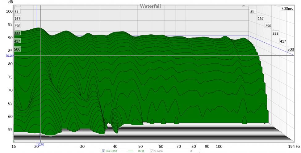

    Nok en gang kan jeg legge til et oppsett på min besøksliste. Denne gange var det oppsettet til Grevl, et oppsett som baserer seg på mye av det samme som LMC sitt. Største forskjellen er bassløsningen, og at grevl har full digital kontroll på delefrekvenser og nivåer.
    Kan ikke si det plaget meg stort:).Et lite ankerpunkt blir bassen, som kanskje måler riktig, men som oppleves noe uvant fordi rommet påvirker frekvensene veldig ulikt. Ellers spiller dette med et bra lydbilde og med snert og trøkk i bøtter og spann.
    Takke for at jeg fikk muligheten til å høre dette

    Angående bass så har jo 8x12TOM et vannfall som jeg vil tro han er tilnærmet alene om i Norge, skulle bare mangle at det var uvant å høre på systemer med mer ujevn / lenger etterklangstid i bassen.

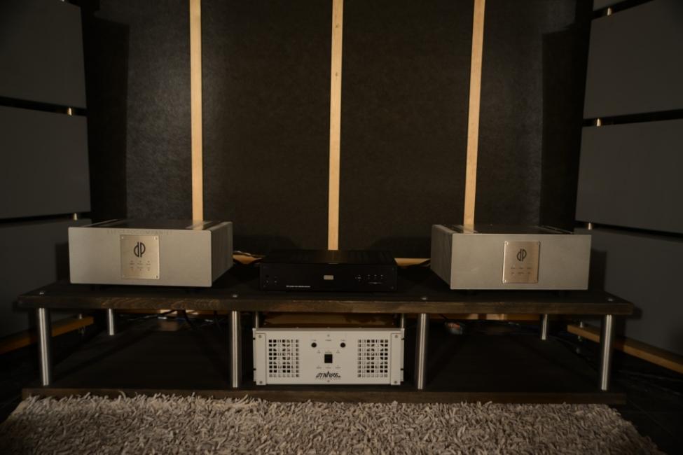

    Bedre sent enn aldrig, lovet jo et bilde av racket. Kommer til å bygge på en etasje til nå jeg får tak i mer 40mm alurør.
    Alle forsterkerene var tenkt sammen på nederste hylle, men det krever noe lengere signalkabler.
    TrompetN
    04.03.2004
    8.699
    7.009
    Vis vedlegget 236701
    Finfint!
    Hva tror du om å ha en Diablo i midten der med Auralic og Mc på sidene?
    Noe sånt jeg har gått med i tankene (før jeg så bildet ditt).
