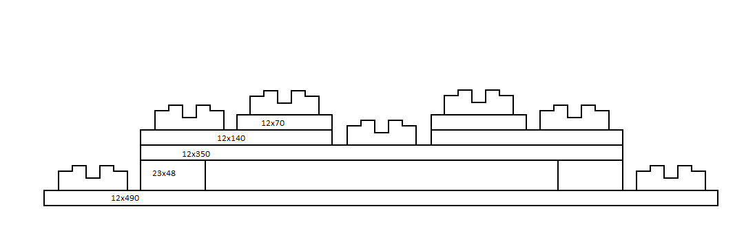

    Tilbake fra messe med ny fart i gamle ideer. Skal prøve å kopiere de diffusorene Tosken har på bakveg. Messerommet hadde helt naken bakvegg uten at resultatet ble helt på tryne.
    I hvilken frekvens var det denne diffuserer?

    Skal se hva jeg klare få ut av denne. Du vet jo at jeg er en arme amatør i dette gamet
    Jeg prøvde å tilpasse min til norske standardmål og centimeter. Dette er jo snekkerfag og der kan du ikke skryte på deg amatørskap. Sikker på at du løser dette mye bedre enn meg som fikk listhøvleriet til å lage eget jern til meg for å lage den minste profilen. 😁

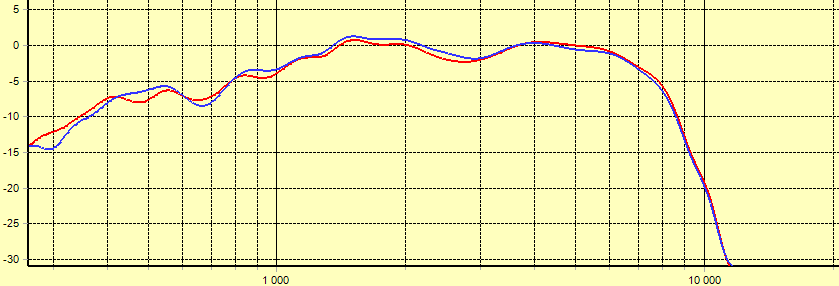

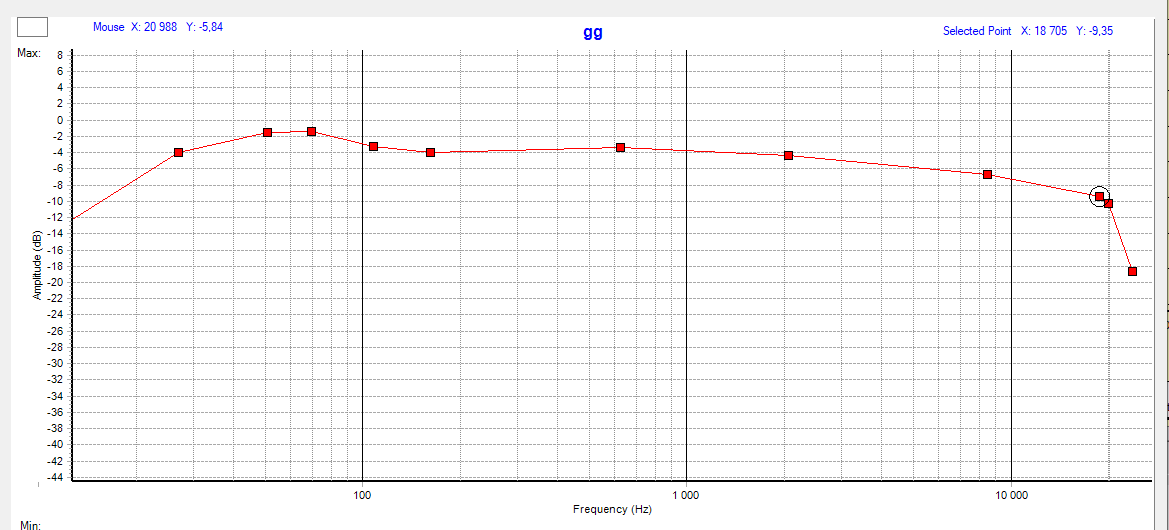

    Litt Audiolense målinger og innstillinger fra Horten-messen
    Mellomtone på messen

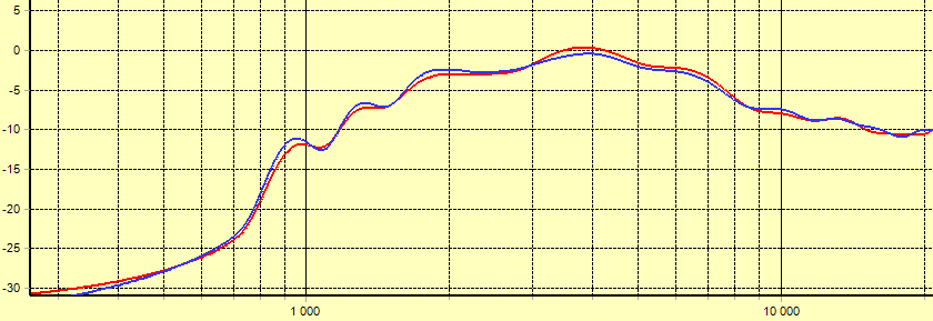

    Mellomtonemåling her hjemme for sammenligning

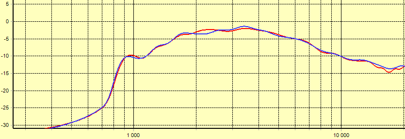

    Diskanten på messen og her hjemme

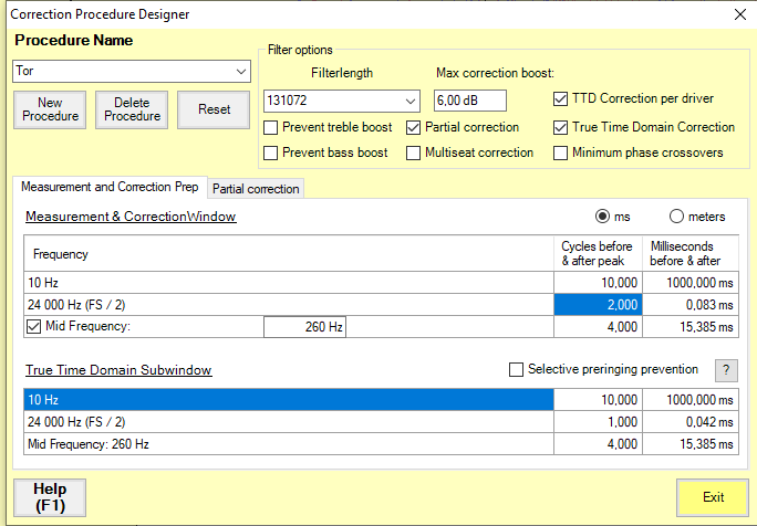

    Target og prosedyre på messen

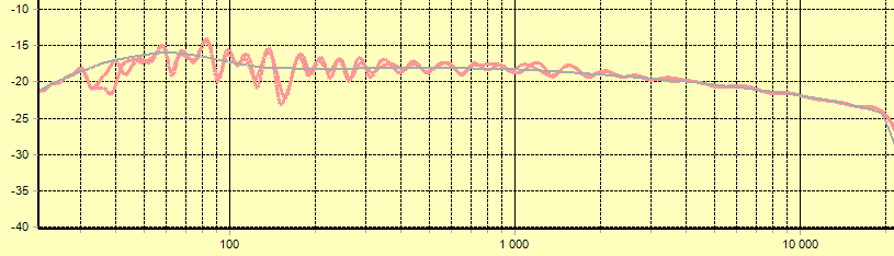

    Simulert resultat

    Hei,
    Veldig kult prosjekt dere har hatt - hadde vært morro å være der.
    Hva er poenget med partial correction over 22 500 Hz?
    edit: jeg ser jo nå at du har en lavere frekvens på TTD.
    Men da kan jeg jo fylle inn et annet spørsmål - greier du å høre forskjell på om TTD per driver er på eller ikke?

    Takk for det, var moro også.
    Har snakket med Terje Nilsen i ettertid og tilbakemeldingene er positive - Kanskje det blir neste år også?
    Har ikke hørt så mye fram og tilbake med TTD per driver huket av eller ikke, men simuleringen er ofte meget bedre med den huket av.
