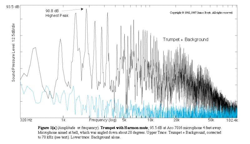

    Den trompetresponsen var interessant. Finnes det noe tilsvarende for ulike instrumenter der ute?
    Det vet jeg ikke, men denne er i fra min Sweet spot under avspilling av Paolo Fresus plate Melos

    Imponerende med såpass "guff" over 10kHz fra en trompet ja!:cool:
    Men form, fasong og materiale i en trompet, genererer vel såpass med overtoner?
    Hvordan går du frem for å måle dette? "Record"-funksjonen i REW?

    Mikrofonen i ss og hent fram REW funksjonen RTA. Da er det bare å "fryse" på fult blås eller eventuelt andre ting du vil toneanalysere. På trommeslag og raske transienter blir det litt vanskeligere å treffe.

    Ikke mange instrumenter som genererer lysere overtoner. Det blir derfor vanskelig å ta opp og reprodusere.

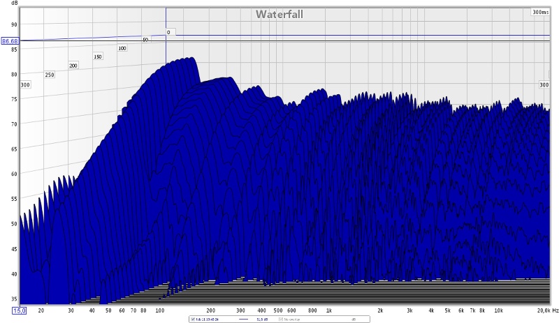

    8x12_TOM
    Legger ut ett litt merkelig vannfall. Dypbassen lever i tidsdomenet, men først etter 100ms

    7-8 meter mellom de lengste veggene?
    Scrooge
    07.11.2008
    3.009
    1.142
    En god betraktning, om jeg ikke husker feil hva rommet's mål angår?
    Det kan godt passe....
    8x12_TOM
    Det som er litt besyndelig er at vannfallet tilsynalatende faller helt perfekt helt ut til 100ms, for så deretter danne en rygg der ikke faller nevneverdig de neste 200ms. Kan dette ha noe med korrigeringen med deqx'en?
    Rommet er 7m langt
    Rommet er 7m langt
    Du har prøvd å måle med og uten korreksjoner selvfølgelig? Evt forsøke å provosere frem enda mer.....

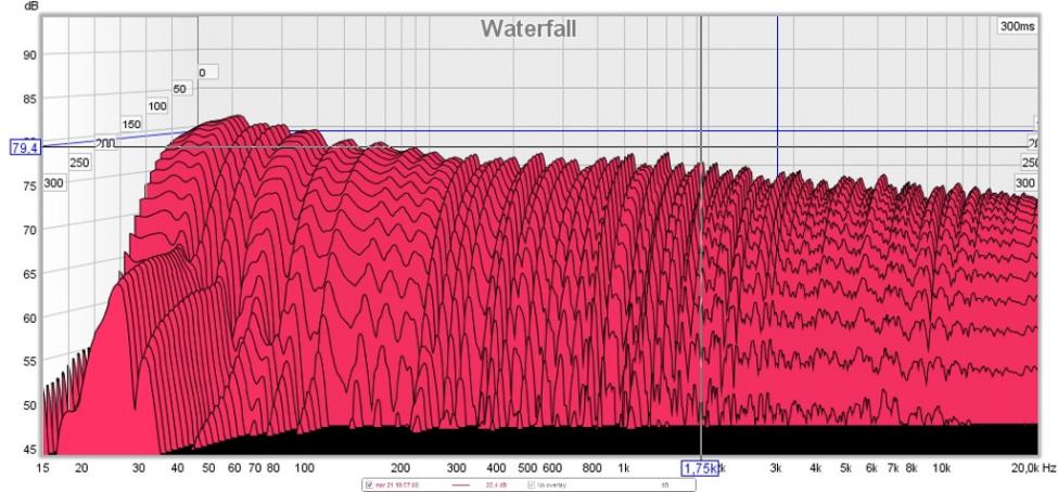

    Den siste vannfall målingen er gjort med korrigering lengere ned i bassen enn tidligere. Legger ut en gammel som er uten korrigering i bassen - Her er det et "normalt" forløp på vannfallet

    Målingen stemmer vel greit med hva du opplever av lyd?

    Det kan godt hende deqx har en slik effekt på decay i bassen. Men i teorien i hvert fall så kan den stående bølgen også være en måle-artifakt.
    Vis vedlegget 190193
    Ok. Regner med du har full kontroll på hva du kan gjøre med dette, men deler en tanke som du sikkert har prøvd og vraket.
    Ville forsøkt å dempe nivået betydelig på problemfrekvensene i bunnen med en bratt avrulling nedenfor 20. Mener at den lange etterklangen vil kompensere for lavere nivå på 20 hz. Da kan du få mer headroom i membran og forsterker med en nærmest uhørlig etterklang og en 20 hz som brummer nok.
    Vil vel ikke påstå jeg har spesielt god hørsel, hører f.eks lite forskjell på kabler og sånt, men hører det ganske lett hvis det blir avvik på frekvensresponsen.Da snakker jeg ikke om forskjeller som 0.5 db, men mer +- 5-10 db, som de fleste oppsett er belemret med.
    Hørte ikke umiddelbart forskjell på 24hz probleme med eller uten kalibrering heller.
    Mener at jeg hører homogenitet når frekvensen er uten alt for store avvik, men det kan jo være innbildning. Utrolig mye innbildning i denne hobbyen, men der er jeg heldigvis ikke alene;)
