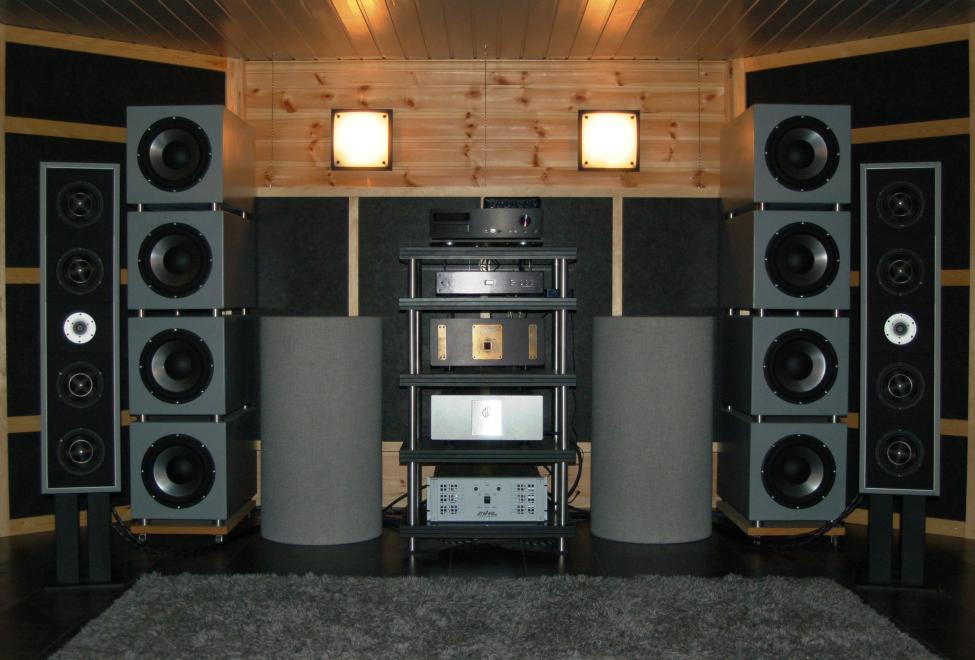

    På tide og legge ut ett bilde av hele oppsettet. Med nye kabler på plass ble det visuelt noe bedre - så jo ikke så bra ut med den tynne hvite diskantkabelen i luftstrekk fram til høyttaler. Som dere ser er jeg også litt opptatt av symetri - ganske bra, ikke sant:) Vis vedlegget 175487
    Er ein stund siden jeg har vert på siden din nå , så nå tenkte jeg det var på tide og ta ein titt. Du verden for et nydelig oppsett dette må spille himmelsk rett og slett. Må si du har virkelig lagt sjela di i dette , har nesten ikke ord på hva jeg skal si utrolig lekkert.
    Takker for rosende ord
    Fytti grisen Tor, dette ser utrolig ut. Enormt stykke arbeid jeg bare bøyer meg i støvet over. Må få en lytt ved anledning, hører rykter om at det har blitt grisebra ;-)
    Takk, og hvis du greier å vente en liten stund til skal jeg skvise ut noen prosent til - går sakte men sikkert oppover i ytelse:)
