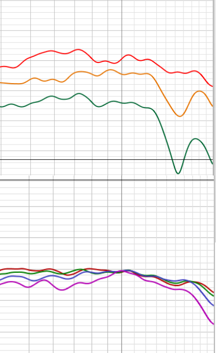

    Hvis vi går tilbake litt i tråden så gjorde jeg noen målinger av spredningen på diskanten og waveguiden.
    Målt med samme volum i samme høyde og så nøyaktig vinkel som mulig. Denne er på 30 cm og går fra 0 til 60 grader.

    Ja det kan jeg, og det er gjort ....
    Måtte snekre et stativ til grademalen så den fikk stå i fred når jeg siktet inn mikrofonen. Nå er alt av parametre på plassering godt innenfor diameteren på mikrofontuppen.
    Grademal og måling på 0 grader(rød) 10 grader(grønn) 20 grader(blå) 30 grader(lilla)
    Målt på 1 meter
    1/12 glatting

    Nå var det litt mer realistisk avstand mellom 0-30 grader under 10khz hvertfall, men samler seg igjen ved 10khz av en eller annen mystisk grunn.
    Kalle Klovn
    15.09.2009
    3.974
    4.017
    Sandnes
    Kan det ha noe med dimensjonen på domen å gjøre? 10khz gir en bølgelengde på ca 3.4cm, og da nærmer vi oss dimensjonen til domen.

    Jeg har ingen anelse om hva som kan være feil, men jeg ser simpelthen ingen mulighet for at det der stemmer.
    Flyttet over i min tråd
    Gjort ny diskantmåling som ga en drøy halv db mer mellom 0 og 30 grader. Da er vel alt som det skal ;)
    Til sammenligning er det fortsatt en viss forskjell mellom Sigberg Audio diskanten og Bliesma med wavwguide.
    Her lagt inn sammen for lettere å se forskjell.
    SA diskanten målt 0, 15, 30 grader
    Bliesma målt 0, 10, 20, 30 grader
    Snickers is, tror du fortsatt det er noe galt et sted? hvor skal vi lete?
    Har brent seg inn på netthinne denne påstanden og jeg prøver å finne svar.
    Denne gangen har jeg prøvd å måle 30 grader til motsatt retning. Utover i stedet for innover mot midten. Trodde kanskje det var diffraksjoner innblandet og en mulig påvirkning fra middbassen som står på utsiden. Ble ikke store forskjellen her.
    Estlenderen som konstruerte Waveguiden har vel hatt rimelig kontroll på det han syslet med.
    30 grader den ene og den andre veien.

    Men du er vel enig i at det er litt rart at det måler med mye mindre dropp off-axis enn fabrikkspek?
    SigbergAudio
    03.08.2005
    4.002
    9.562
    Østlandet
    Jeg måler forøvrig IKKE med gradskive, så det er ikke presist på graden hos meg, og jeg har også målinger hvor 0-15 er ganske likt, men ikke 30. Det tror jeg som sagt aldri jeg har sett før, hvilket gjør at det er fristende å gruble på om det er et eller annet som ikke stemmer. Men hva vet jeg ikke.
    Er det ikke det en waveguide skal utbedre. Det er bare å komme en tur å måle litt selv med REW. Konstaterer bare fakta med målinger jeg har gjort så grundig som mulig.

    Og det er ikke noe live korrigering mot en target kurve på mens du måler, som gjør at eqen korrigerer kurven stadig mer etterhvert som du måler deg off-axis?
    Dette bør BX svare på, men dette høres helt søkt ut. Hvordan i all verden skal en få til noe slikt

    Det går jo an å lage en lykt med ganske bred, ganske jevn stråle. Så hvorfor ikke med en waveguide?
    Joda, dette er bare litt rart siden det er bedre enn ca alle målinger jeg har sett.
    Jeg får vel kanskje måle på nytt en dag jeg også, er man litt upresis med avstand får man jo også mer fall i db enn hva som er riktig. Men noe i nærheten av dette kommer det ikke til å bli uansett. 😊

    Det de prøver å si er at det må være bulk i domen din :D

    Var veldig jevnt der og ja. Imponerende!
    Ja hvis en blåser opp hans målinger (ukorrigerte) og min korrigerte så ser det så og si helt identisk ut når vi ser på forskjellene på 0, 10, 20, 30 grader.
    Burde vel sendt han en mail om godt jobba og takk for deling på åpent nett.

    For å ikke skitne til andre tråder så viser jeg en litt mindre bliesma (T-25)med Waveguide her.
    Ett par hakk jevnere enn min.
    2 db mellom linjene

    Får vel snitte ut de oppdaterte målingene våre da som viser at det ikke var fullt så langt unna her heller, siden du sammenlignet tidligere. De det opprinnelig ble sammenlignet med hadde økende avstand jo mer off-axis de var, derfor så stort fall i toppen. :)
