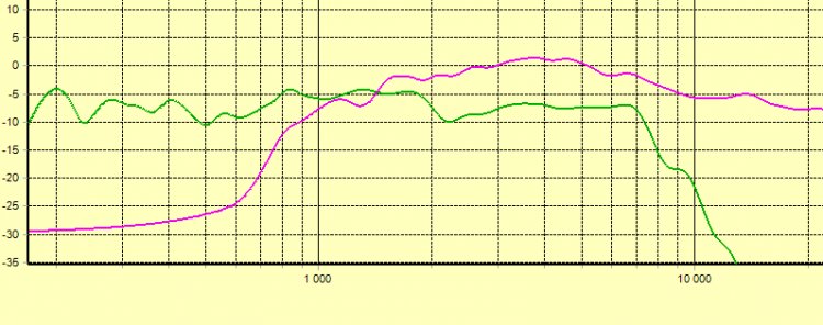

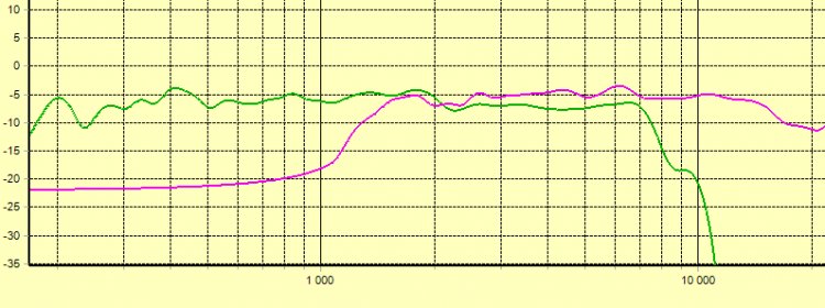

    Bare litt sammenligninger mellom mellomtonen og de tre diskantene som har vært i anlegget de siste tre årene.
    Mest for min egen del
    Her er alle målingene med samme gain på forsterkeren
    Beyma 150

    En kort oppsummering av subjektive forskjeller?
    Den Satori-en måler forbanna fint, selv om Bliesma-en låt såpass mye råere at det egentlig ikke var noe å tenke på om man ønsker litt kapasitet.

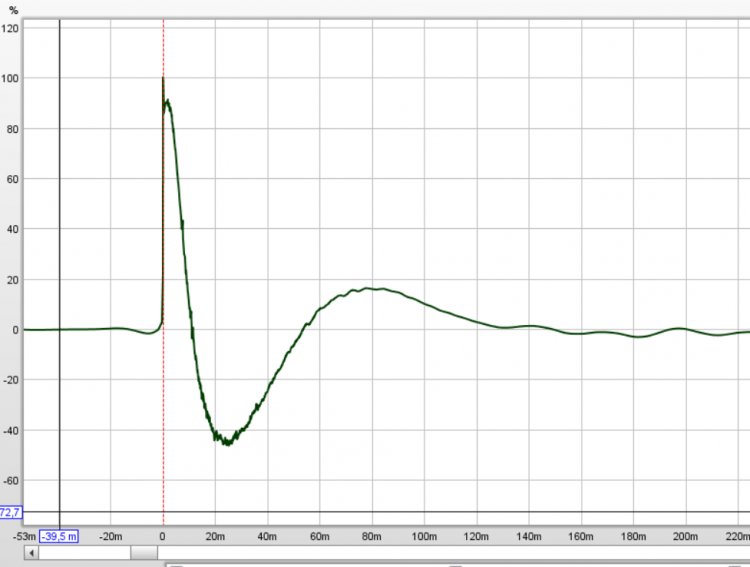

    Tar den helt enkle oppsummeringen. Bass uten FIR er feil.:)
    Jeg kan prøve å forklare litt mer.
    Den bassen jeg snakker om her er hovedsakelig i de laveste oktavene.
    Rein frekvenskorrigert bass i rommet mitt, som egentlig er meget bra og lineært dempet ned til 50 Hz, blir litt mer soggy og en-tone-aktig. Pulsen mister plutselighet og de lange tonene blir for mye. F.eks kirkeorgel mister den ekte følelsen og blir mer sinustoner som tar over for hverandre uten mål og mening.
    Med FIR hører en orgeltonene på en livaktig måte, med den oppbygning og avslutting som gjenkjenner et kirkerom. Tonene danser sammen i en symbiose av ekthet.
    Forskjellene som jeg antyder her er kanskje i manges ører ikke overbevisende bedre, men når en har hørt forskjellene over tid er det i hvert fall ingen vei tilbake til bare frekvenskorrigert bass/dypbass for min del.

    Det du snakker om her er jo forskjellen på tidskorreksjon og ren (minimumfase) frekvenskorreksjon av bassen. Jeg vet hva du mener og mange Audiolense-brukere opplever det samme, inkludert meg.
    Men DSP-dogmatikerne kommer ikke til å vike en millimeter. De "vet" nemlig:
    .... at non-minimumfase korrigering degraderer lydkvaliteten
    .... men at alt alt som foregår i den dypeste bassen heldigvis er minimumfase og derved vil bli tidskorrigert med litt eq-ratting.
    .... at alt som kommer direkte fra høyttaleren er minimumfase (og derfor er det ok å korrigere direktelyd), mens mye som kommer fra rommet ikke er det.
    .... at selv et forsøk på å frekvenskorrigere noe som ikke er minimumfase vil bære galt avsted fordi "fase og frekvens ikke følges ad" (hva nå det måtte bety).
    Disse og liknende dogmer inneholder minst 7 feil hver - give or take, men de lever i beste velgående og har gjort det siden jeg startet med Audiolense i 2007. Det hjelper ikke at lyden blir målbart bedre. Det hjelper ikke at mange opplever at den blir hørbart bedre. Tekniske og psykoakustiske redegjørelser basert på peer-reviewed forskning preller av som vann på gåsa.
