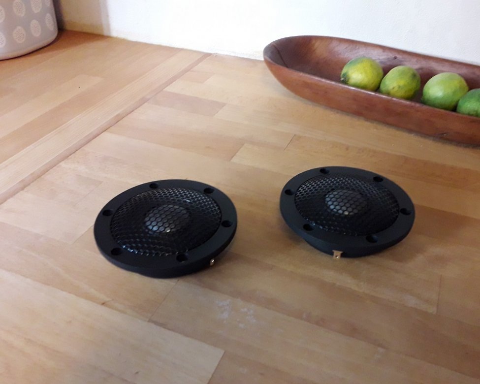

    Lange bildeserier av utpakking som tverer ut i tid er ikke min greie.
    Tre bilder og så legges den på hyllen i påvente av Waveguide, som for øvrig ikke er mer enn så vidt påtenkt.
    Fikk god følelse av kvaliteten:)

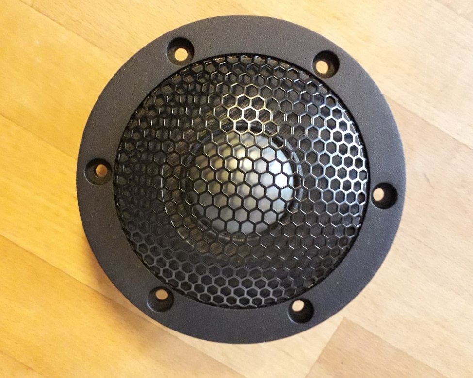

    Nå har jeg ikke hatt mulighet til å gå gjennom de siste 2248 innleggene her så jeg har ikke fått det med meg, men ..... hvilken diskant er dette?

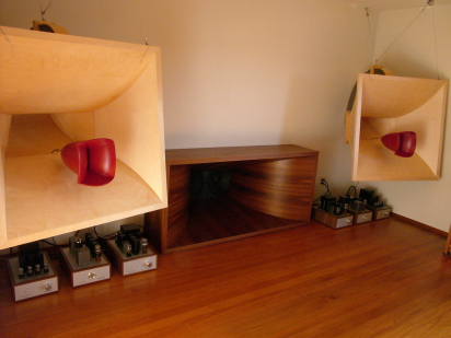

    Noe sånt kanskje?

    Noe sånt kanskje?
    Vis vedlegget 560165
    Er du også ved at blive horny? :) Ligner kreationer fra Sven Pesch og Hornsolutions

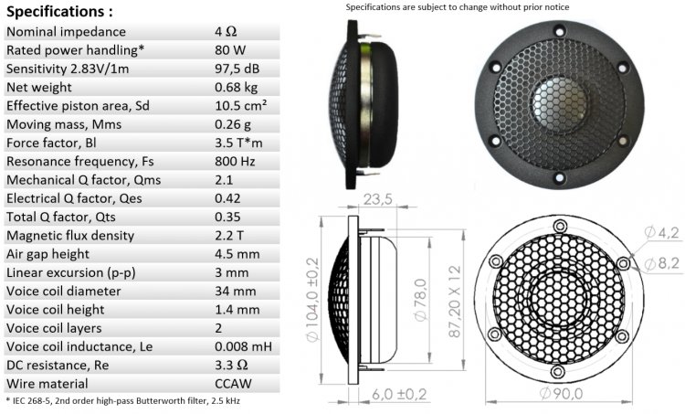

    Jeg har regnet litt på mulighetene med den diskanten. Jeg tror den er ganske ideell om man drar waveguiden opp til 220mm. Da kan man kjøre delingen helt ned i 1750Hz.
    Med den diameteren truer det seg fram et helt nytt prosjekt, siden det ikke er plass til mer enn 165 mm mellom morellene grunnet konstruksjonen.
    Spiller såpass ok nå at jeg får ro på meg før jeg bestemmer veien videre.

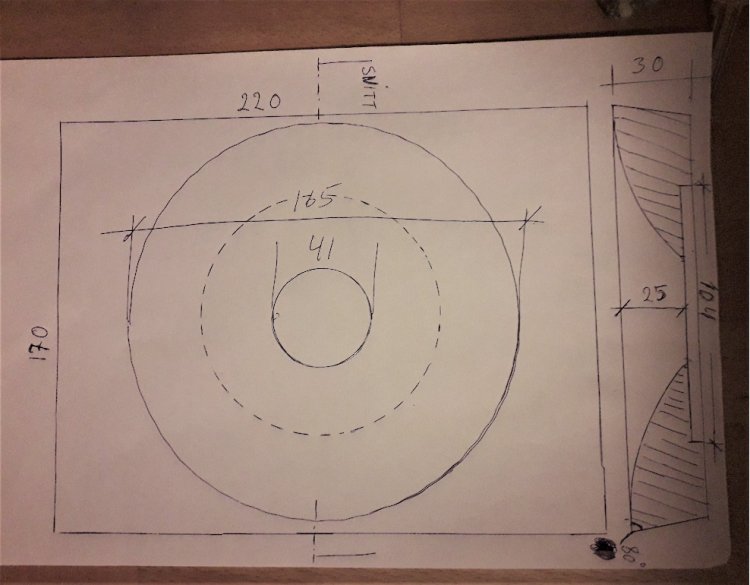

    Får vel begynne å tenke waveguide til den nye diskanten. Har blitt anbefalt en ca 20cm fra Snickers is, men det har jeg ikke plass til. Derfor blir det først en utprøvd sak på diameter 165mm og dybde 25mm. Dette blir jo den fjerde diskanten jeg prøver og er glad jeg lagde høyttaleren med utskiftbar diskantmodul.
    Blir for mye styr og for dyrt og lage den nye WG i alu eller lignende. Derfor blir det en ny firkantet MDF-modul med frest ut WG på midten. Sende en kladd til min bror og regner med at tegninger med fresefiler kommer ganske snart.
    Så et lite spørsmål. Tenker å holde finish på det lave nivået som jeg alltid har gjort og dermed også trekke/kle hele WG-seksjonen med tynn filt.
    Vil det ha betydning på WG'ens funksjon i forhold til glatt overflate?

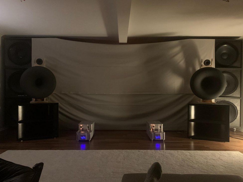

    Bare en sped begynnelse og sikkert en del å jobbe med for å få ut maks, selv om eieren er meget fornøye så langt.
    Bransjeaktør så det blir nok bare med bilder.
    Men det står nå noen ShyHorns der og ennå litt mer horn og en rørforsterker. Mer sier jeg ikke.

    vet hvem det er .....:cool:
    TAD 4003+2002 og mine gamle topstack

    Hold nu kjeft da;) he-he Nei det er vel ikke så farlig å avsløre litt på høyttalerfronten. TAD øverst og Precision Devices nederst.
    Jeg vet også at de to runde hornene øverst burde vært erstattet med noe annet. 112x 92cm ?
