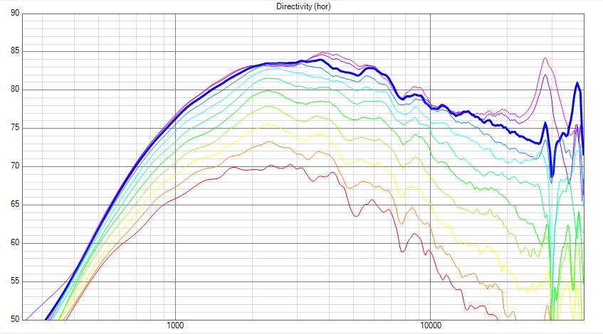

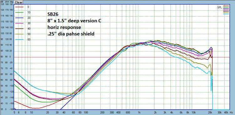

    Når det kommer til waveguide loading vil min anbefaling være å prøve SB 26 ADC (SB26ADC-C000-4 :: SB Acoustics) som har vist seg å være veldig godt egnet til det formålet kombinert med denne waveguiden desginet av augerpro på diyaudio.com: https://www.dropbox.com/s/uxc3eqfgbf0slye/8x1.5%20C%20v3.stl?dl=0 som produserer denne responsen:
    I en waveguide kommer fovrengningen til å ligge rundt -60db og nedover da waveguiden gir mellom 6 og 10db boost i nedre arbeisområdet..

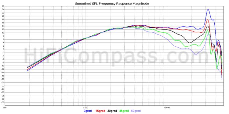

    Om du velger å prøve Bliesma har jeg en snikende mistanke om at du vil gå for berylliumsvarianten. Men legg merke til at de også har en magnesium/aluminium-variant: http://www.bliesma.de/Datasheet T34A-4.pdf
    Det jeg vil frem til er at magnesiumdomen har en litt annen form, og at jeg, etter å ha analysert dem nøye, sliter med å finne noe argument for beryllium annet enn at følsomheten er bittelitt høyere. Magnesiumdomen er billigere, men er også kneppet bedre på spredning oppover, forvrengning og andre ting. Det er fort gjort å velge beryllium bare på bakgrunn av at mange hevder at beryllium låter sånn og sånn, men alle drivere låter tross alt forskjellig og forskjellene fra driver til driver er gjerne mye større enn bare membranmaterialet.
    Legg forøvrig merke til at denne konstruksjonen har en ekstremt høy metningsgrad i motoren, og veldig lang linjær slaglengde. Begge deler borger for dynamikk og gode egenskaper nedover i frekvens. De sprer også helt på høyde med 20mm metalldomer, noe som er svært uvanlig å se på 34mm domer.

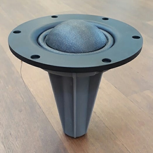

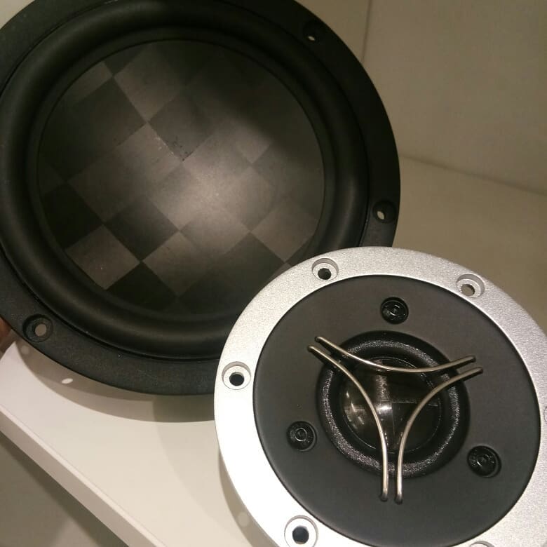

    SB Acoustics er skikkelig på offensiven for tiden. De har jo vist et par nye ting i München i år:
    Nye Satori 7" med membraner fra svenske Textreme. Dette er spread tow karbonfiber, så de vil ha mange av de samme egenskapene som tradisjonell vevd karbonfiber med lav metning. De har også laget en diskant med samme type membran:

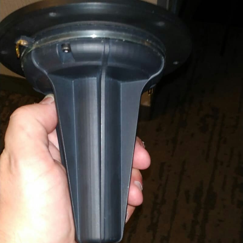

    De har også denne på gang (her fra Axpona 2019):
    Og nei, det er ikke en diskant:
    Men jeg ser ikke spor etter noen Satori med Waveguide der. Hvor har du fått informasjonen fra Bambadoo?

    Hevdet og bekreftet av hhv. Jeff Bagby og Bo Albrechtsen i et par FB grupper :) Samt at jeg fikk svar fra SB på en henvendelse om når den er klar.
    Hi, sorry for my late reply. Estimated it will be ready in May. Regards, SB.
    Så om de snakker sant så bør den snart være klar.

    Alle målingene og tilbakemeldingene på Bliesma tyder på det samme. Bra frekvensrspons, bra spredning, veldig bra kapasitet og høy følsomhet. Hadde vært mitt førstevalg om jeg skulle handlet enn toppklasse dome.
    Skal man kjøre uten WG støtter jeg Snickers i å velge Al-Mg versjonen pga bedre HF spredning. I WG er jeg ikke liker sikker å¨hva som er rett valg. Waveguiden kommer til å øke direktiviteten under 10kHz og dermed trenger man ikke så mye spreding i toppen for å oppnå balansert power respons, overgangen i spredning forsvinner i stor grad.

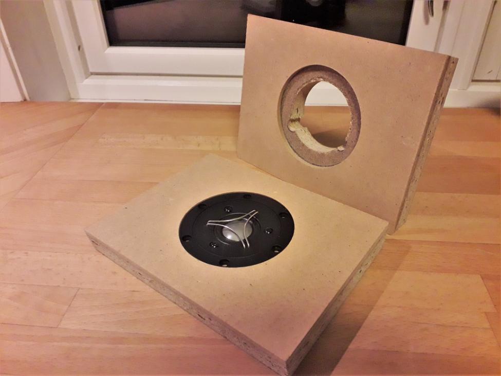

    Ja spennende, og den er vel kommet opp på førsteplass av ting som bør prøves ut. Kommer vel på rundt 10kkr for et par og er det noe som er lavt på prioriteringslisten er det hifi. Det vil sikkert ta en stund, og i mellomtiden er det sikkert kommet målinger av waveguiden til den jeg har.
    Det som også er en fordel er at jeg kan prøve den rett inn i den frontplaten som er tilpasset Satori diskanten.

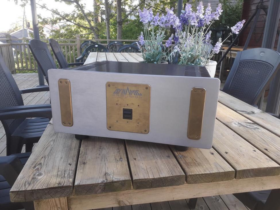

    Henta en god gammel sliter i dag i Skien, og sender den videre til Bodø for gjenoppliving. Endelig endestasjon er oppe i Mo i rana et sted:)
    Det var den gang forsterkerne så ut som nettopp det, forsterker. Etter min smak (som er av veldig mange sett på som dårlig) er dette det barskeste utseende til DP

    Oi! Håper de spanderer på seg en omgang for messingpuss også? Det fortjener den! :)
    Vis vedlegget 541410
    Ikke akkurat anaview size over denne :cool:

    Ikke min, bare litt behjelpelig med en handel, og kommer til å sende den nordover i morgen:)
