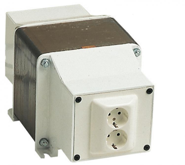

    Først forespeilet de 15600 + mva til meg. Min elektriker fikk noe bedre pris men jeg har sagt til han at han ikke får lov til å skaffe den til meg uten et visst påslag. Jeg sender regninger til han med litt påslag på materiell og det bør være likt begge veier.
    Frakt kommer i tillegg. Jeg henter selv i Hokksund

    Ikke så halvgærnt.........hvis den gir deg noe da.
    Du får holde oss nysgjerrige oppdatert på hva du plutselig ikke ikke hører lenger:)

    Tøft! :)
    Sliter du med brum eller støy siden du monterer skilletrafo?

    Jeg har hele røysa med utstyr inkl. 6 stk. kl.A strømsvin. Nada problemer. Installerte for mange år siden en lignende 6 kW trafo hos en kompis som hadde fått blåst rør for 20.000,- p.g.a. råtten spenning. Vi la den oppå et bildekk, på loftet, for den vibrerte som en erfaren dildo på friske batterier..... Og problemene ble borte. Det skal sies at den ble viklet også for å ta ned 230V til 210V som ga bedre arbeidsbetingelser for rørforsterkerne.

    Ja, Shy sliter med lett hørbar brum, en skjønnhetsfeil tatt i betraktning kvaliteten på "anlegget" for øvrig.
    Gudene må vite hva støyen skyldes, men det er en skjønnhetsflekk på et av de mest interessante oppsettene i Norge.

    Mye brum i forsterkerne og tidvis stor forskjell på lydkvaliteten i anlegget. Fra helt magisk til mindre bra. Har tre andre som har vært flere ganger på besøk her, og de har virkelig trodd jeg har skrudd meg bort ved flere anledninger. Samme innstilling er brukt i 95 % av tilfellene.
    Nattesøvnen må reddes;) så da blir det denne trafoen, med meget god undertrykkelse av støy fra nettet samtidig som det blir et galvanisk skille på denne kursen. En gjennomgang og oppkobling av alt utstyr etter LE prosedyre. Og tilkobling av enkle filtre, fra Clas Ohlson, på alt av datautstyr sjermer harddisker ol. - dette hindrer mye drit ut på kursen.

    Spennende å se om der gjør noe med dynamikken.
    Hvorfor skal det gå ut over dynamikken?
    Fravær av støy kan kanskje føre til at lyden fremstår som slankere?
    Men hvorfor vil slike strømprodukter gi utslag i dynamikken?
    A
    ANM
    Sier ikke at det nødvendigvis gjør det, men han introduserer jo en impedanse i serie med anlegget. Om det blir vellykket kunne jo en annen vurdert noe slikt.

    Tja, (ikke det at jeg forstår det du skriver...), men ville ikke slikt vært tatt hensyn til av konstruktøren? Her snakker vi om en tilsynelatende no-nonsens konstruktør.
    For øvrig bør vel Shy tenke på å også få lagt kabler med seriøst god skjerming.
    Ellers: Er Shy-anlegget fullbalansert?

    Nei, det er åpenbart. :) Er ikke et spørsmål om konstruktørens grad av seriøsitet, men om det holder med en 4600VA trafo til gamlingens potente rigg. Det får jo vi forhåpentligvis svar på her i tråden.

    Ingen på lager - må produseres, så 6 - 8 uker

    Ja skal bli spennende. Hvis en legger sammen alle trafones VA i mitt oppsett, og ganger med to, som visstnok er en tommelfingerregel, ja da er den for liten.
    Når det er sagt så har jo alle mine dp-forsterkere ganske lette oppgaver i forhold til impedans og fasevinkler. Vet egentlig ikke hvordan det er med Anaview ALC 1000 når det kommer til strømbruk? Trodde også at transientene i musikken stort sett fikk strøm fra lytterbanken.
    Som sagt det skal bli spennende, men noe særlig mindre impulsvillig og dynamisk enn en Mcintosh kan det vel neppe bli - det ville vært krise

    Jeg købte engang en 3400 w trafo for 400 kr. Synes ikke det var en lydmæssig gevinst.

    Jeg har selv en 3,3kVA isotrafo som stammer fra den gamle Norsk Data-installasjonen på Norsk lysingsblad. Funker fint som fy - støyskitt fra bla. fuktstyrt avtrekksvifte på badet ble helt borte.
    Jeg måtte til med ekstra treg automatsikring i sikringsskapet for at den ikke skulle blåse sikringa etter strømbrudd.

    Jeg har inntrykk av at lineære strømforsyninger kan være ganske kilne på strømkvaliteten. Og i kombinasjon med superfølsomme høyttalere....
    Du har jo også en PC i systemet, Sjenerten. Switch mode forsyning - antar jeg. Og switch mode på konverteren kanskje. Switch mode er relativt immune mot støy, men de genererer en del harmonisk forvrengning, så det er trolig dårlig synergi å blande lineære forsyninger og switch mode. Det kan være at det ligger noe der også.

    Tenker trafo vil hjelpe deg på en del problemer. Det blir sikkert bra :)
    Er mer skeptisk til lange linjelengder fra nettselskapets trafo og lange, tynne kurser. Da blir det fort blinkelys når en denger på med volum.
    Det leses som at du har god hjelp fra dyktige elektrikere!
    Er du selv litt skeptisk på resultatet med trafoen har du kanskje et 2-3KW aggregat siden du er tømrer?
    Kan slenge hifien på det så har du egentlig resultatet. Om da ikke DP blokkene kveler hele aggregatet i oppstarten.... :)
    Men da må all hifi og tilhørende vere på aggregatet.
    Bare et innspill.
    Når en tester slikt er det vanlig å plassere aggregatet på kjøkkenet......... :)
    Angående transienter og lyttebank, om en tømmer lyttebanken så skal jo den på sin side fylles opp igjen rimelig kjapt også.

    Eneste fornuftige hva strøm angår er selvsagt en superregulert elektromotor koplet på ditt ordinære 230V (+/- alt for mye) nett - denne driver så en dønn nøyaktig superregulert generator innstilt på 220V og som leverer KUN til de klassiske non-SMPS hifikomponentene, og hverken PC, lys med dimmere eller noe annet rask.

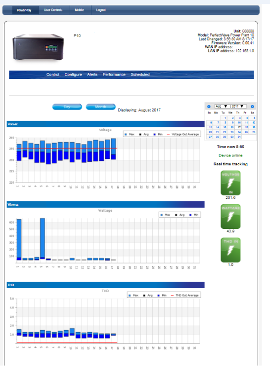

    Jeg hadde vurdert en regenerator (PSA P10) for de lette lastene og kjørt en overdimensjonert iso-trafo på de tunge.
    Vedlagt er litt statistikk via web grensesnittet (WAN).
