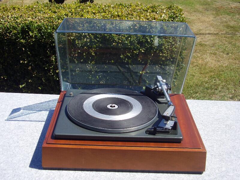

    Har fått noen 78 plater sammen med LP plater som jeg har kjøpt.
    Jeg har ikke hatt pickup til disse så de har blitt lagt til sides.
    Jeg har kjøpt en del gammelt "skrot" i det siste og koblet opp et enkelt anlegg bestående av:

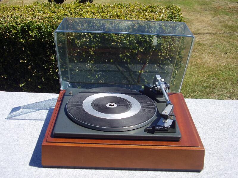

    Den utskjelte Garrard SP25 mkII med keramisk Sonothone pickup. Koblet til mono.
    Jeg har gått over automatikken og renset for gammel herdet smurning, og fungerer nå helt fint.

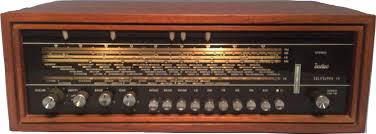

    Sølvsuper 10. Denne (og mange andre Tandberg) har inngang for keramisk pickup
    Tandberg HiFi system 113/106-10
    Dette blir som å reise tilbake i tid, og selv med dette enkle utstyret kommer det forbløffende god lyd fra disse platene!

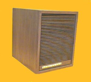

    Skulle hatt en slik høyttaler til mono:
    Tandberg hjørnehøyttaler.
    Har bare et bilde av den . Er det noen som har informasjon om den?
    Er vel mulig å lage, hvis en har tegninger og en Tandberg 165 høyttaler
    Håper å finne en eller to av disse.

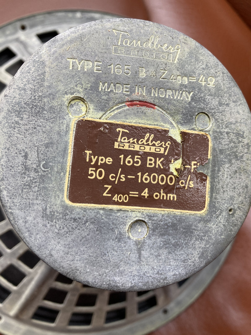

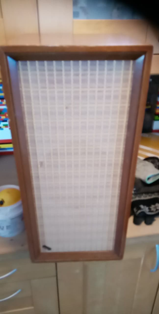

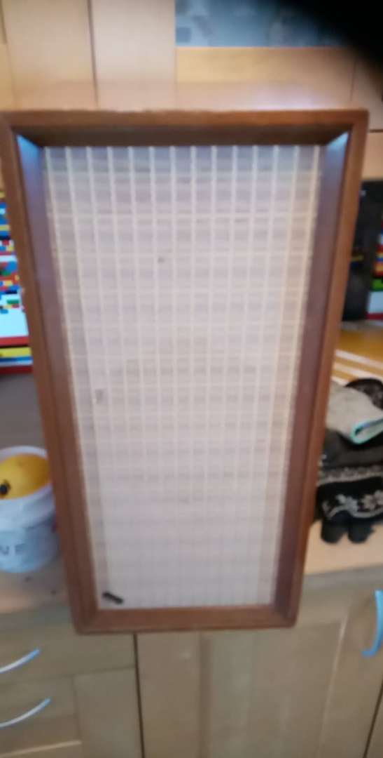

    Har kjøpt en Tandberg høyttaler
    Jeg skulle gjerne hatt en gammel Tandberg forsterker som kan ta både krystall og MM pickup.
    Er Sølvsuper 11 den første modellen som har dette?

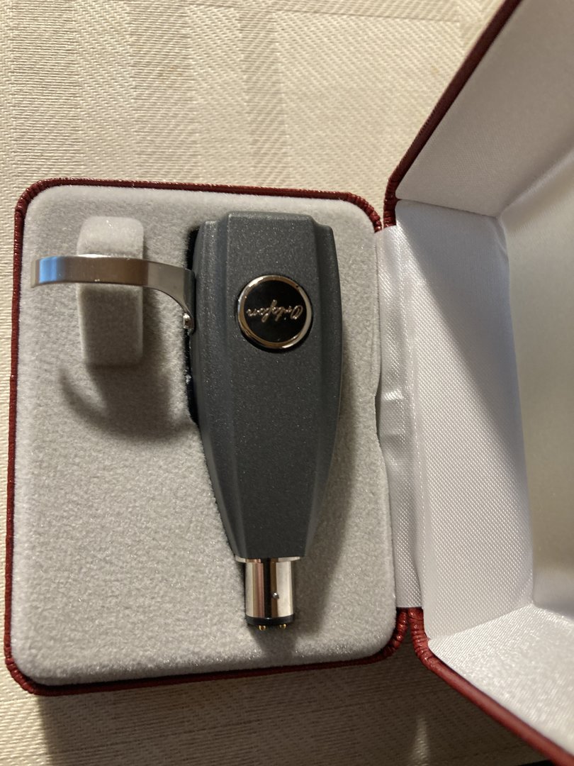

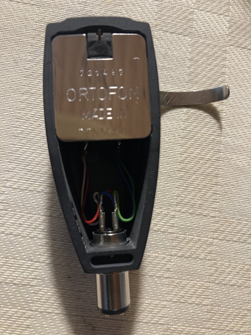

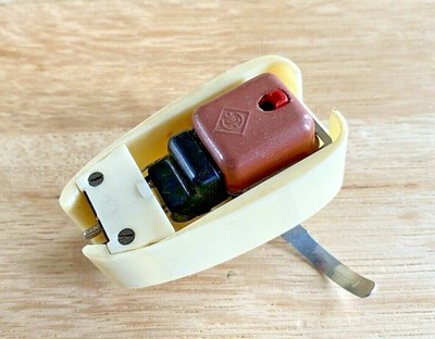

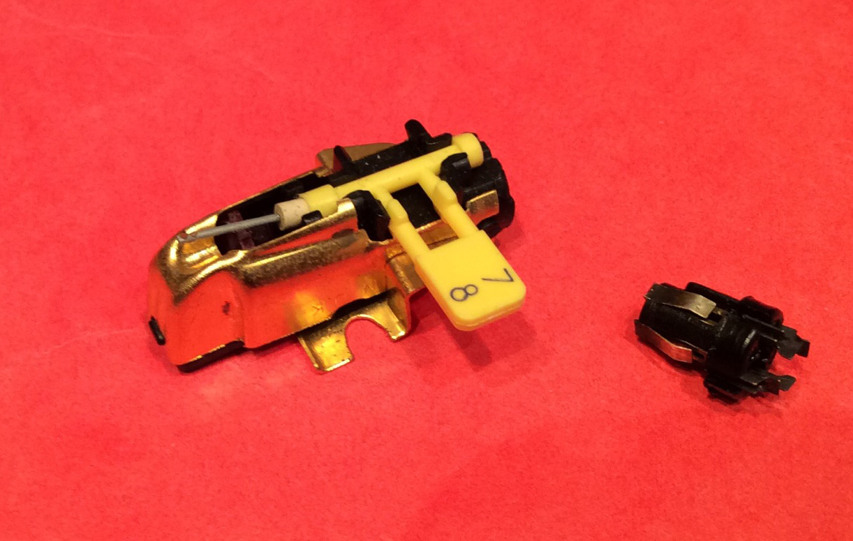

    Har også fått tak i Elac MST-1 pickup og nål til 78 plater er på vei. Dette er en mono MM pickup fra 1965
    Anbefalt nåletrykk på 6 gram, så dette er ikke for pyser!

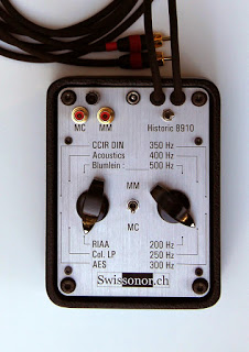

    Pekaill: Noe forteller meg at du ender rundt en Sølvsuper, ja. Dog, du får ikke brukt radiodelen. Vennerød & Dahl har visst kutta service på Tandis- hvis du hadde planer om å bygge om til dagens radiostandard..
    Gjest.
    12.09.2006
    6.252
    954
    Både Huldra 9 og "Tuner-Amplifier HiFi FM" hadde mulighet for både keramisk og magnetisk pickup. Begge var før SS 11.
    lars-chr
    24.12.2005
    313
    112
    Huldra 8, Huldra 10, TR200 og Sølvsuper 12 tar også begge deler. Huldra 8 har til og med 3 stillinger på pickupvelgeren: Krystall, keramisk og magnestisk.
    Masse å velge i, med andre ord.
    De eldre modellene kan selvfølgelig også brukes med MM-pickup om man bruker et eksternt RIAA-trinn.

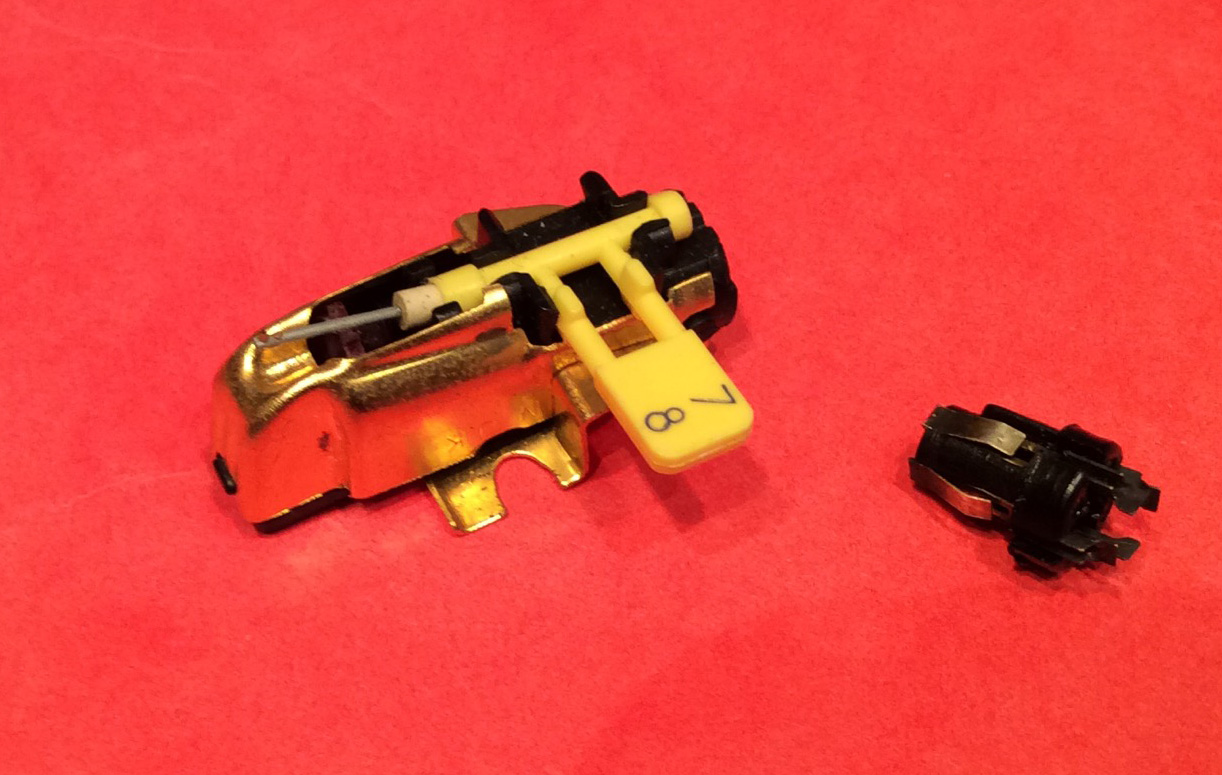

    Shure, Rega og Ortofon har alle 78-pickuper, og sikkert mange andre også. De to sistnevnte vet jeg i hvert fall fås kjøpt ganske greit i Norge. Noen har fire kontakter ut av huset, andre to. Og noen av stereo-PUene er summert til mono i selve PU, andre ikke. Kan være kjekt å vite, avhengig av oppsettet ditt.
    Når det gjelder stifttrykk, så varierer det litt, men mange ligger rundt 2-5g, som en vanlig pickup. Det er bare bra for platene, og spiller ikke dårligere.

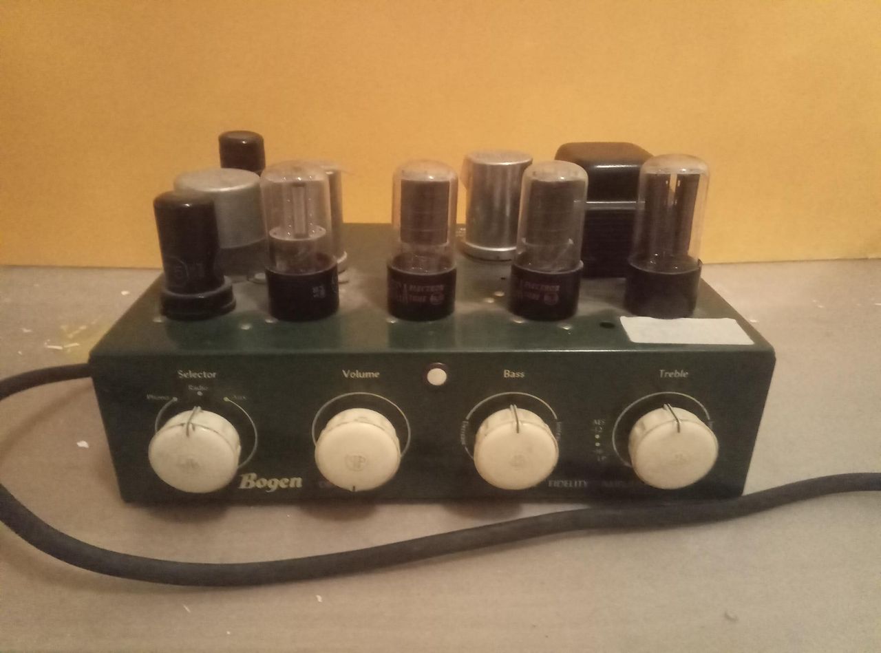

    Har kjøpt en slik for 78 plateprosjektet. Bogen DB10-1 med platespillerinngang og bass/diskantjustering. Dette blir nok bra!
    Må nok inn til en service før den tas i bruk. Noen som vet om reparatør for slike ting i Kristiansund/Molde området?

    Har prøvd å få tak i Tandberg hjørnehøyttaler, men dessverre uten hell. Så det blir selvbygg av tidsriktig høyttaler i stedet
    Electro-voice Baronet hjørnehøyttaler.
    Noen som kjenner denne konstruksjonen?
    En "folded horn" konstruksjon hvor hjørnet er en del av hornet for å nå de dypeste tonene.
    Kommer til å prøve denne med Tandberg H-165

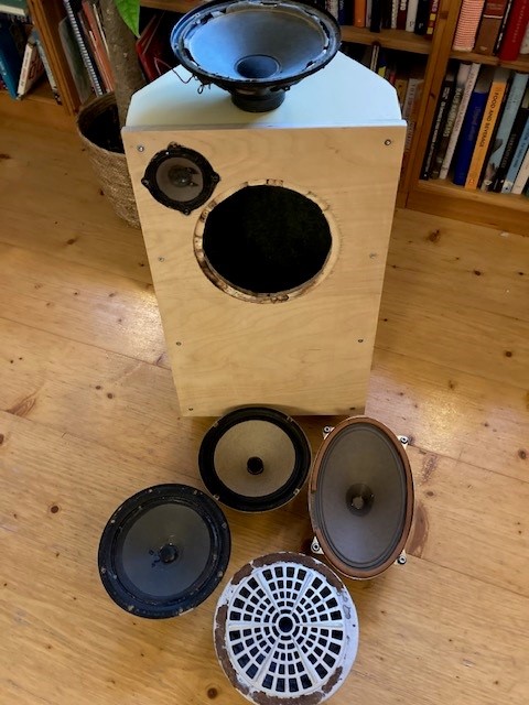

    Jeg holder på... Har lest om gamle selvbygghøyttalere, og det ser ut til at kvartbølge-Voigthorn passer til disse vintage elementene. Jeg har laget en prototype av Baronethøyttaleren over.
    Her avbildet sammen med noen aktuelle vintage element.
    Jeg har også bygd et rundtstrålende horn kalt ACE fra Audioscan sin høyttalerbok
    Monterte et gammelt SEAS 21TV-GW i dette.
    Vis vedlegget 694458
    Jeg har en Huldra 7 med to av høyttalerne der. Originalt sett. Høyttalerne er helt fine, men Huldraen trenger littvedlikehold. Mangler ingen deler, men noen lytter burde vært byttet. Dette kommer for salg.

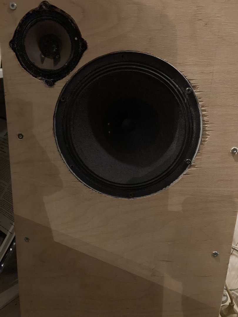

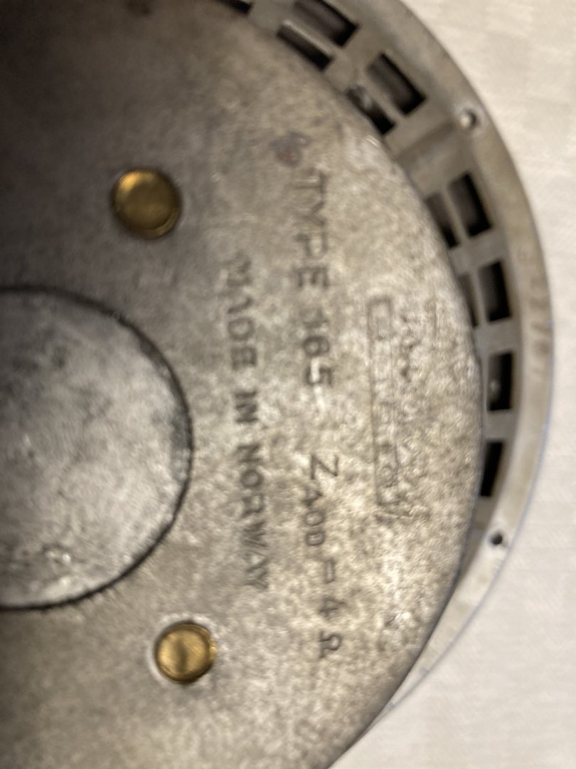

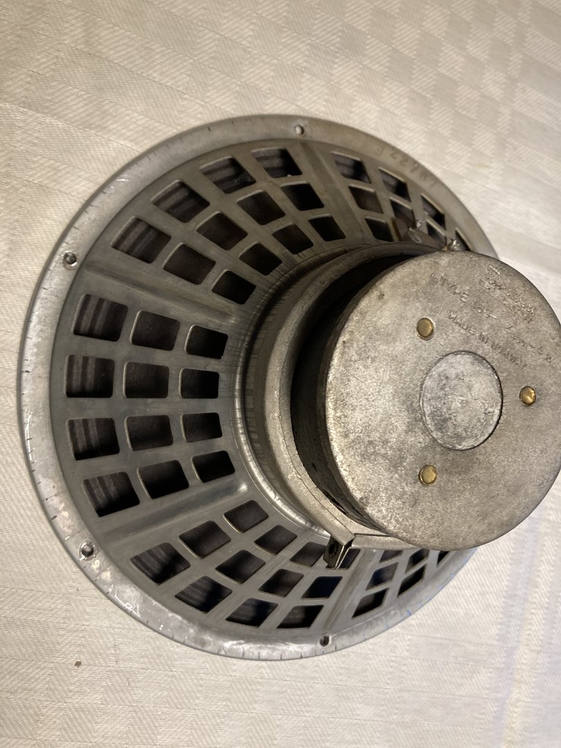

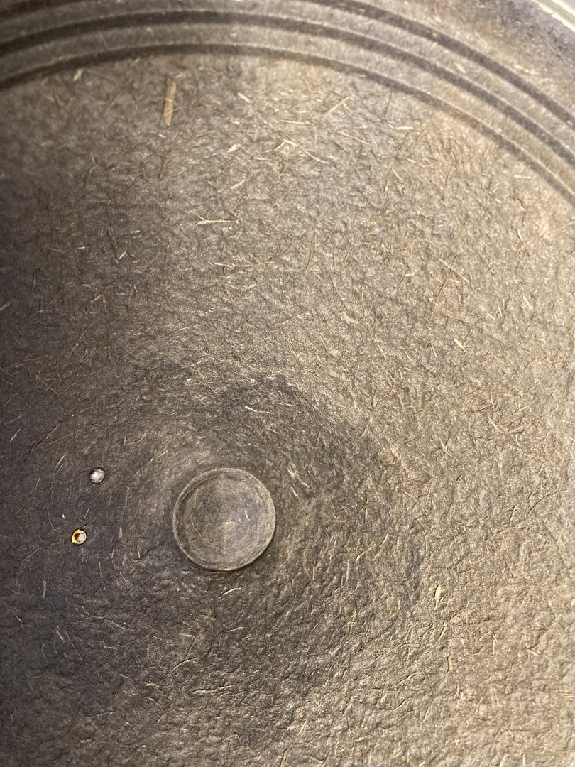

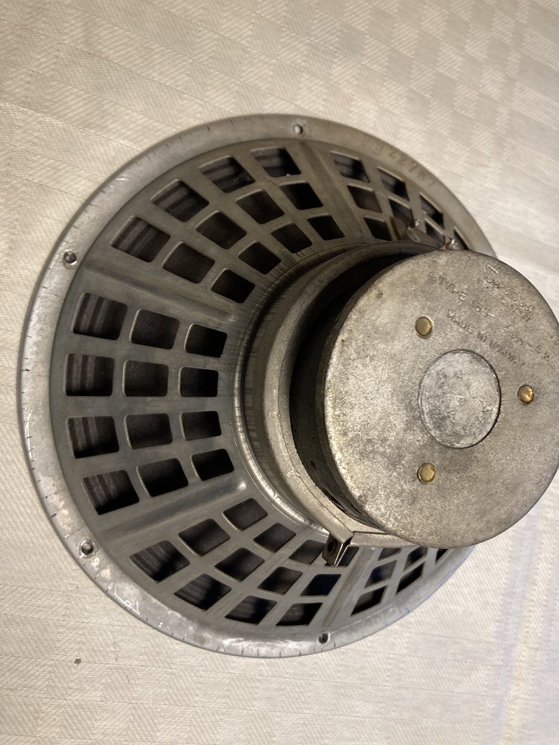

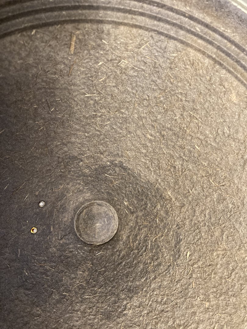

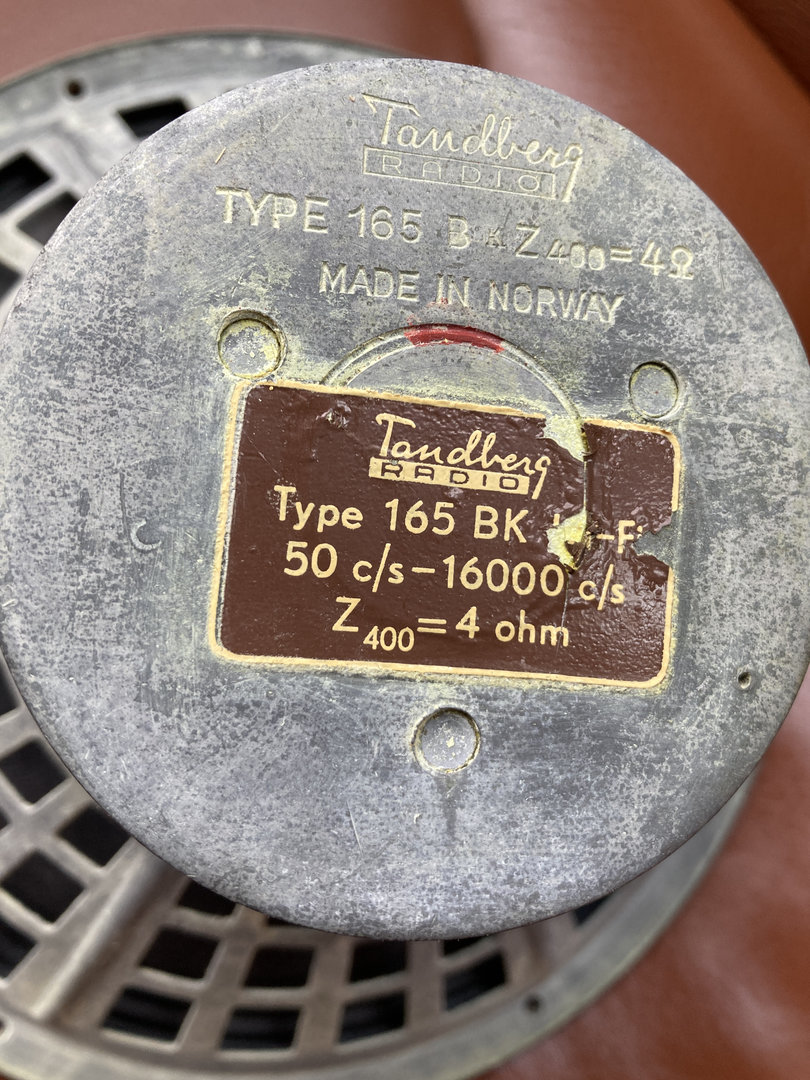

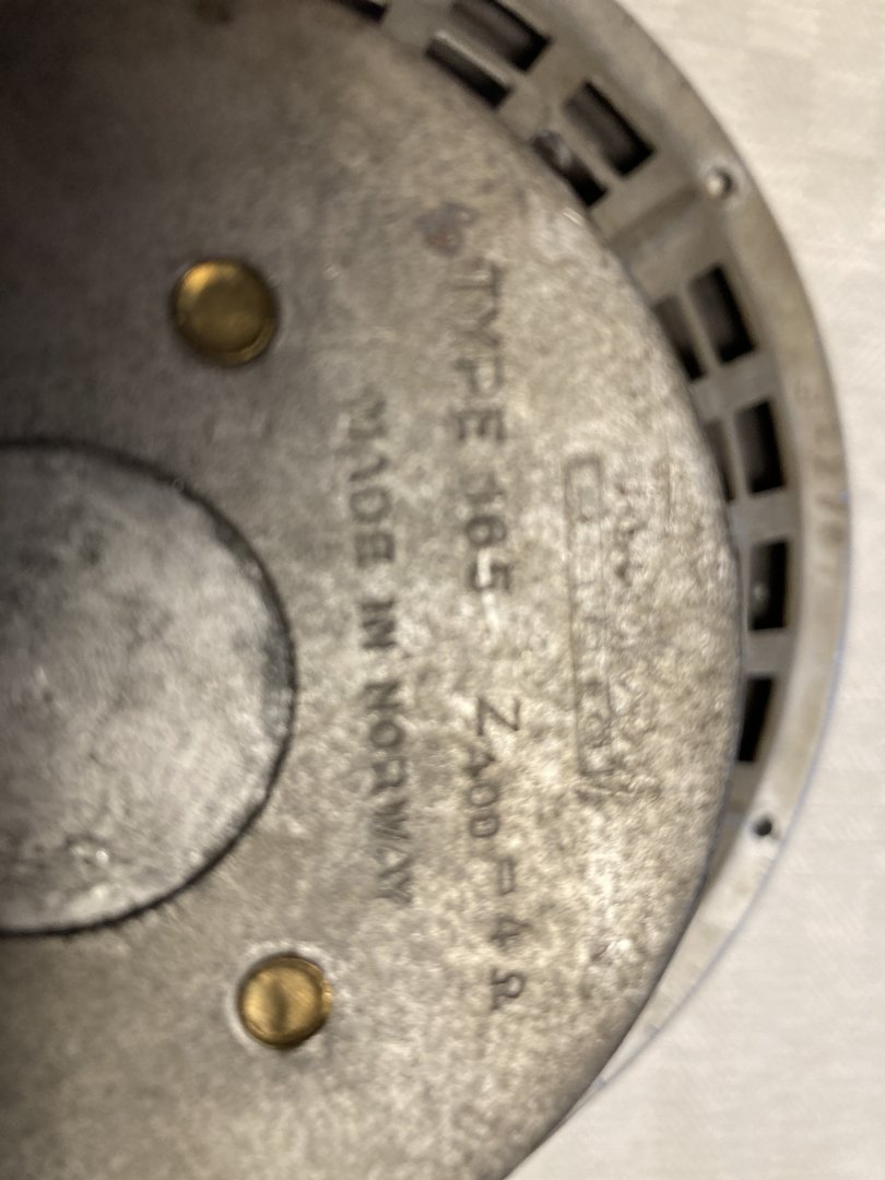

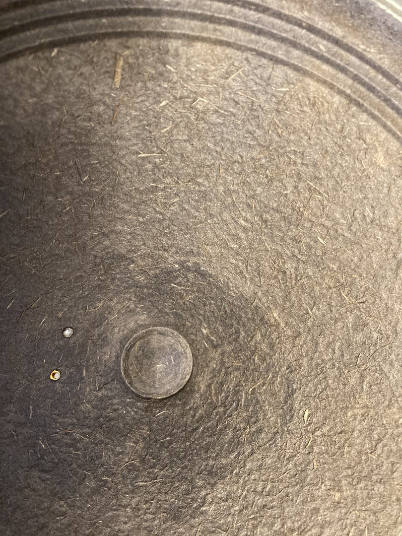

    måtte ta av deksel på ene Tandbergelementet fordi det var et par hull i høyttalerkon. Høyttaleren er laget av veldig grove plantefiber.
    Noen som vet hva det er?
    Dette elementet er laget på 40 tallet.
    Montert i Ace Horn så gir det noe mer bass enn hva jeg fikk med Seas 21TV-GW

    Jean Nantais er en kjent figur i Lenco-kretser. Han har vært en inspirasjonskilde til mange som har drevet med modifisering av Lenco mellomhjulsspillere. Han startet en lang tråd på Audiogon om mellomhjulsspillere og spesielt Lenco. Før han oppdaget Lenco så syslet han litt med den utskjelte Garrard SP25:
    Sitat: "Several years ago, back in the dark pre-internet days of near-total belt-drive dominance, in a land far far away (Helsinki), I discovered idler-wheel drives – never having seen one before, that I knew of (I grew up with a record-changer) – and heard vastly superior bass slam, overall slam and timing abilities to any high-end belt-drive I had ever owned or heard (Linn LP-12 included). That machine was a humble Garrard SP-25 record changer "

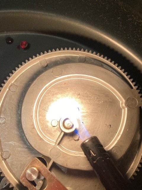

    Jeg vil ikke påstå at den er høyt oppe på rangstigen av platespillere, men de tidlige utgavene er i hvert fall egnet til avspilling av 78 plate. De har støpt tallerken og lite støy.
    Hvis en kjøper en slik (koster 0-300 kr på finn) så vil en nok oppleve at automatikken ikke fungerer og armen går ikke som den skal innover platen. Dette er en enkel sak å fikse og tar ett kvarters tid.
    Ta av klipps som sikrer tallerken på spindel.
    Løft av tallerken
    Under ser det slik ut:
    Problemet er at smurning som er brukt på det store tannhjulet på bildet blir hardt og gjør at hjulet ikke løper fritt.
    Smurningen er gjerne så hard at hjulet ikke lar seg løse uten å bruke varme.
    Tak av klips over hjulet
    Bruk lighter eller lignende for å varme hjulet
    Etter noen minutter så kan en løfte av hjulet.
    Mekanismen som vises nederst på bildet må også tas av.
    Klips over og under denne platen tas av. Mekanismen kan nå (muligens med varme) tas ned og ut av hjulet.
    Alle deler rengjøres grundig for gammel olje/fett før en setter delene på plass i motsatt rekkefølge.
    Hjulet settes ned på sin aksel med åpning i tannhjul rettet mot spindel som på første bildet over.
    Ikke bruk olje/smørning.
    Delene skal nå bevege seg fritt.
    Sett tallerken på.
    Nå skal automatikken fungere som den skal og en er klar til å spille plater :)

    dessverre så fyker fliser når jeg freser hull i kryssfineren....
    Baronet hjørnehøyttaler med Tandberg h165

    Da har jeg kjøpt en Swissonor mono platespillerforsterker:
    Klanglich kompromisslos in unzähligen Kombinationen für alle Schallplatten seit 1889!
    Jeg liker veldig godt designet på disse produktene
    Mono pickup på vei til Italia for skifte av demper og diamant
    Neste må bli å finne Tandberg 165-BK element!

    Vis vedlegget 707006
    Vil tro det de fibrene er helt ordinære fibre fra tremassen ( treflis )
