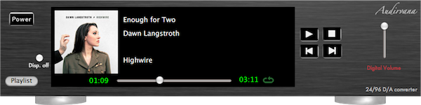

    Jeg prøvde å ta opp ulike kilder via Sunflower til Audacity, og det fungerer 100%. :) Dvs. Sunflower har en outputmode jeg vil benytte til annet enn opptak...
    Det jeg tenkte på var en gratisversjon av PureMusic, med f. eks. AyreWave eller Audirvana som "skallet". Siden vi nå kan route f.eks. iTunes´lydstrøm via Sunflower, så manglet bare det å få valgt Sunflower som "input device" i AyreWave / Audirvana. Mao. en avart av PureMusic, der man opererer iTunesbiblioteket og spiller lyden ut via Audirvana.
