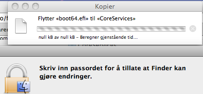

    Du må skrive inn passordet ditt! Ellers får du SELVSAGT operation not permitted :D
    Jeg skriver seff inn passordet uten at det fysisk vises (altså ingen tegn!? ) men jeg har fått forståelsen at det er slik det skal være- da ser det slik ut... etter at jeg har trykt enter.
    Riight..?

    Nei jeg må gjøre noe feil en eller annen plass, for det ikke til jeg.
    For det første, det er ingen vits i å showne boot64.efi i sys-folderen når du fremdeles ikke har kopiert filen. boot64.efi i sys-folderen er en låst fil (locked), og det første du må gjøre er vel å "unlocke" denne med chflags eller SetFile eller lignende. Jeg husker ikke syntaks for dette. Du får google.
    Liker du ikke kommandolinja kan du like godt gjøre dette ved å dra boot64.efi fra Desktop til /System/Library/CoreServices. Du bør da få en autorisasjonsmelding.

    Johnny: Når Finder er aktiv, så har du et menyvalg som heter "Go". Nesten helt nederst der finner du "go to folder"
    der skriver du /System/library/coreservices
    Så drar du efi filen over der.
    Nå kan du hopper over de 2 første kommandoene etter "sudo -s" . d.v.s du begynner f.o.m "cd /system/library/coreservices" etter først å ha skrevet sudo -s.

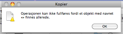

    Har prøvd det hjelper ikke, for verken slettet (den gamle) eller dratt den nye filen over, den vil rett og slett ikke overskrides. Låst.
    Flere som opplever det samme problemet med Macbook og med Macbook Air..., -ser det finnes en slags fix på denne saken men det ligger litt i overkant av hva mine evner klarer av - desverre.
    http://juztinwilzon.blogspot.com/2009/09/snow-leopard-64-bit-kernel-on-macbook51.html
    http://osxbook.com/blog/2009/08/31/is-your-machine-good-enough-for-snow-leopard-k64/
    Slik jeg leser det er jeg nødt til å få låst opp efi filen som ligger default i coreservices på en eller annen måte. Og ja for å fjerne tvil- jeg er logget på som admin og passordet er riktig :)

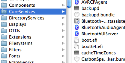

    Ser ut som du allerede har boot64.efi der. spørs om ikke den er den første filen uten macbook-hacken.
    Prøv å slett den.
    Evt rename filen du fikk av meg til boot642.efi eller no og prøv igjen :)

    There’s a bit of a glitch using this on the Late ‘08 Unibody Macbooks (5,1). After performing the hack and rebooting, the kernel WILL be set to 64-bit kernel mode. However, upon restarting AGAIN, the operating system will revert back to 32-bit.
    Even though you blessed the new “boot64.efi”, the old “boot.efi” will be re-blessed upon restarting. The only way I found to get around this was to back-up the old boot.efi and rename “boot64.efi” to “boot.efi”. Here’s some Terminal commands that will do this for you:
    cd /System/Library/CoreServices/
    cp boot.efi ~/Desktop
    sudo mv boot64.efi boot.efi
    Then just right click on the boot.efi on your desktop, click “Get Info” and uncheck the “Locked” checkbox.
    Hope this helps.
