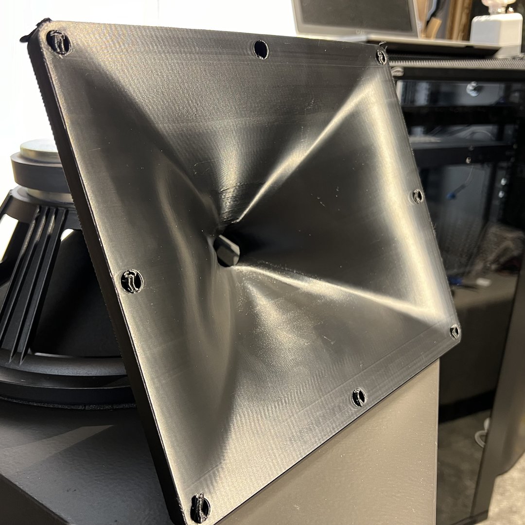

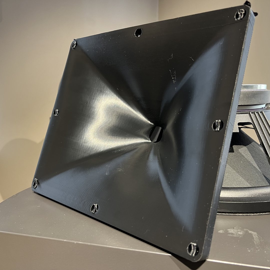

    Her er noen bilder fra første print av et A520 horn med domeformede hulrom for dempemasse. Utrolig stive. Jeg har delt hornet slik at den ytre delen/munningen består av 6 like deler og den indre delen som printes i en del blir størst mulig i forhold til printerens kapasitet.
    Den indre delen blis såpass stor at det blir lett å få plass til en mellomtone eller to. Så snart noe MEH/Synergy-ish fra denne kanten, solsiden av Oslofjorden.
    OBS OBS og enda mere påpasselighet når du ser på bildene: Delene er bare SATT LØST SAMMEN med pluggene jeg har printet. Derav de enorme glippene. Har printet uten support så ikke så pent inni der dempemassen skal. Lyset er vinklet slik at man virkelig skal se linjene. Uten 8 stk dagslystype, høy CRI 60 Watt LED armaturer i taket ville det sett ganske så pent ut.

    Jeg demper hornet (PLA) med parafinvoks. Lavt smeltepunkt og ingen kjemisk interaksjon med PLA, god demping.

    Da har jeg limt sammen et A520 horn med den nye oppdelingen av hornet. Det ble helt nydelig tight. Skal legge ut en bygge/monteringstråd.
    Hornet er malt med helmatt Jotun Pure Colour. Maks ti minutter grunnarbeid og det var ti minutter for lite. Ser jeg nå i ettertid. Men det var første forsøk så neste horn skal bli pent. Morsomt nok så var det lett å pusse inne i horna, så bare jeg tar meg tid til en runde eller to med filler på boks og litt finkornet papir så blir det strøkent og med lite arbeid. Det er fordelen med god presisjon på delene.

    På dette bildet ser man at jeg klønet det til i skjøtene. Men kun 10 min grunnarbeid. Det er en liten mulighet for at det blir homogent til slutt. Har vel 6 rom i huset hvor hele eller deler av rommene er malt med Jotun Pure Colour og jeg husker godt hvordan det tok flere uker før malingen ble helmatt. Det her gjorde jeg i går kveld og skillet vi ser er at det er en annen glansgrad i skjøtene. Vi får se. Man legger faktisk ikke merke til det IRL.

    Trenger ikke straffe deg selv så hardt for det er ikke så enkelt med pen finish :) Det ser bra ut og er morro følge med :) Absolutt godt jobba!!

    Takk! Heldigvis var det lett å pusse inne i hornet så kun ren latskap og dårlig tid som gjorde at det ikke ble bedre.
    Og strukturen er ment å være der, jeg brukte svamp for å få det hele litt ruglete.

    Hadde jeg printet i PLA eller PLA med carbonfiber så hadde det hornet sett sett mye bedre ut. ABS var bare en test. Kun et pre om du ser for deg å miste høyttaleren din på gulvet.
    Dama vil gjerne ha litt lydforsterkning til trioen sin og til PAish bruk er ABS eller PETG en god idé.

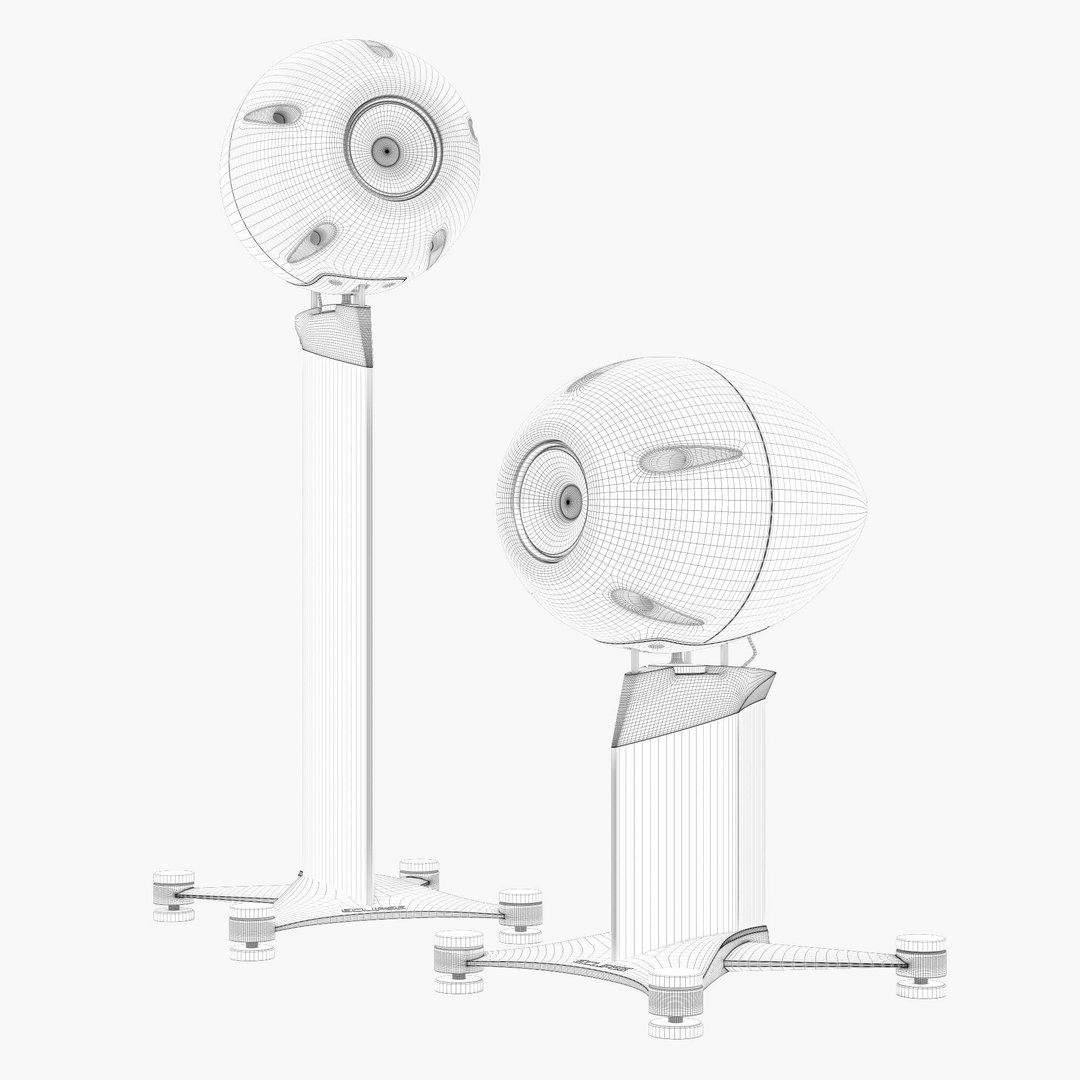

    Mer EGG.
    Dette egget er bare tull og tøys. Var i Art Deco humør og her ser man resultatet av det. Med Faital Pro 3FE25 (ikke særlig) fulltone (ruller av rett under 100Hz).
    Enkel finish, ikke gjort noe etter print.

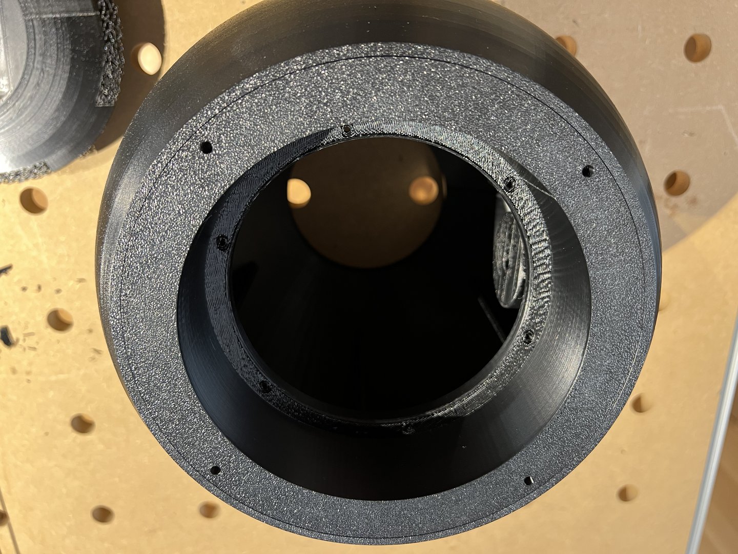

    Så heiter det seg til på EGG-fronten! Blir mer hardkokt?
    Siste uka har jeg tenkt endel på Hylixa sine eggehøyttalere som gjør slik som Genelec og tyter bassen ut gjennom spalter strategisk plassert rundt en mid/diskant. Du får en veldig god tilnærming til en punktkilde.
    Her er mitt første forsøk. Bruker omtrent samme BMR type fulltone som på Hylixa men dropper diskant - den låter finfint uten. Naim brukte den også hele veien opp i Ovator til drøyt 300.000,-.
    Bruker en SEAS 5" bass inni egget.
    Låter ganske lovende, dro på med Stian Carstensen og det smalt i transientene. Venter på å få printet bassport og lukket baksiden.

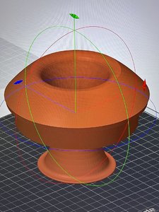

    Da har printeren verpet en EGG-bakplate med integrert bassport. Tror jeg rekker å teste før jobb. De smarte portene fra Diyaudio sparer et par cm i lengde da man kan gå ned på diameter uten forvrengning/blåselyder. Burde vært glattpolert for maks effekt men det blir en annen dag. Nå blir det BASS!

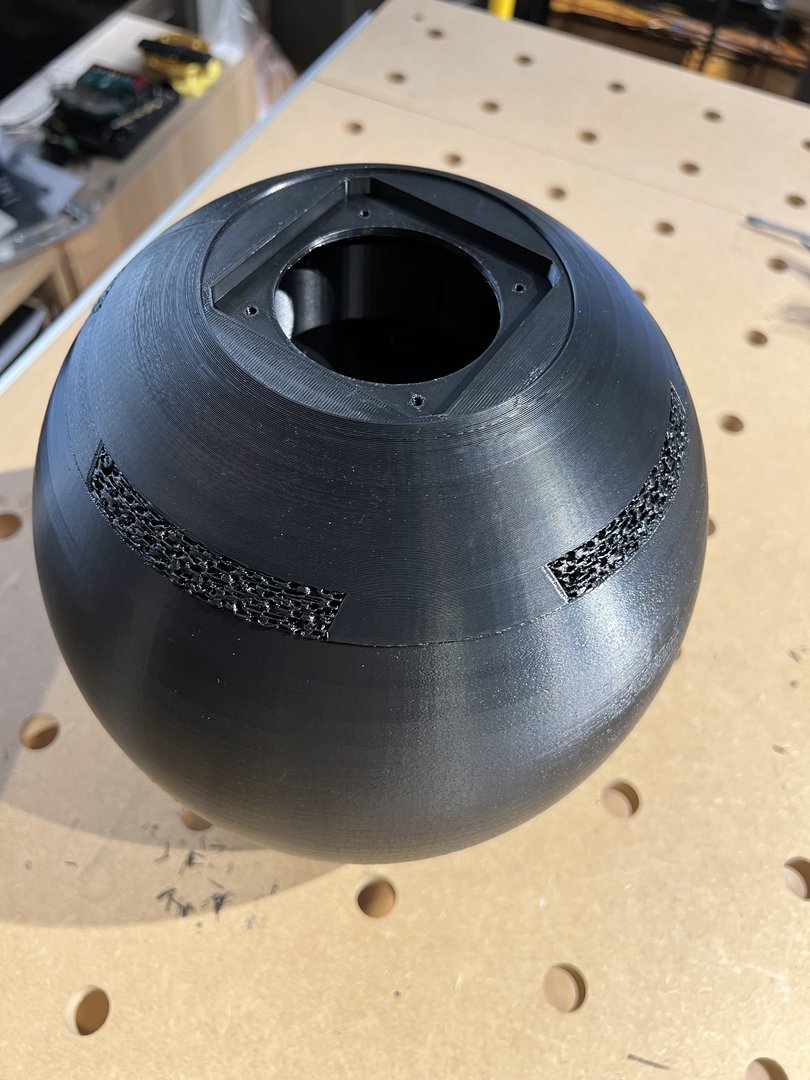

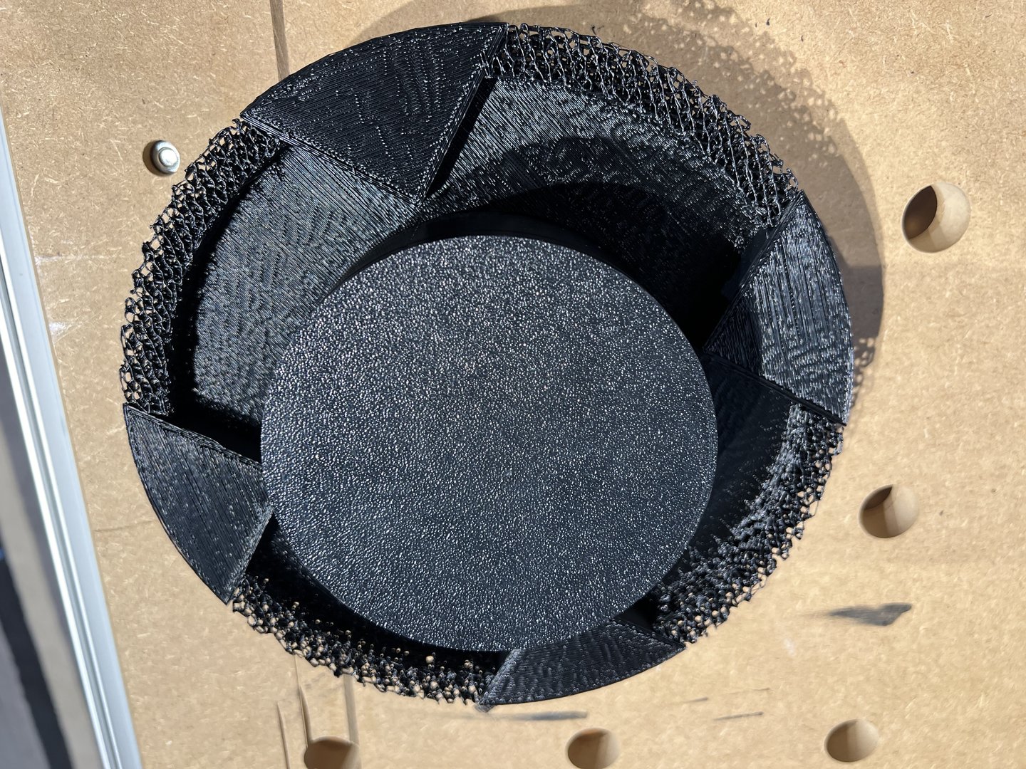

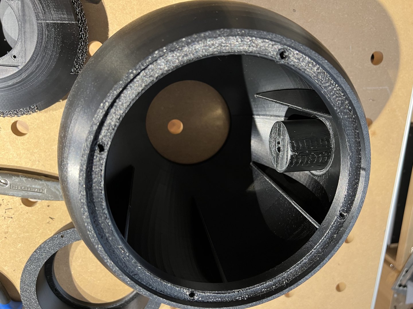

    Den første prototypen på "Fylt Egg" har spilt siden onsdag og det låter finfint. Tectonic fulltonen låter bra. Jeg fikk noen kanselleringer som gav en dipp rundt 2300Hz fra åpningene der bassen kommer ut. Disse forsvant når jeg dyttet inn litt dempemateriale i åpningene.
    Printer ut prototype 2 med endringer på alle 4 delene.
    -Kroppen har fått integrert stativfeste og noen avstivningsribber. De er sannsynligvis unødvendige.
    -Inserten som holder SEAS-bassen fikk trimmet ned flensen som ligger ann mot hovedkroppen slik at den flukter 100%.
    -Fremre del hvor Tectonic elementet monteres er nå i full størrelse. Jeg dropper den tidligere løsningen hvor jeg tenkte printe/støpe et deksel som skulle dekke hele fremre del. Jeg har også printet et materiale med ca 80% lysåpning over bassåpningene. Håper dette tar kanselleringen ved 2300Hz. (Bassen er delt på 350Hz, kanselleringen kommer fra refleksjonen når lyden fra fulltonen treffer denne åpningen. Ikke så kraftig nivå da vi snakker om over 100 grader off aksis).
    -Bakre del fullfører eggformen og får integrert bassport med litt større diameter.
