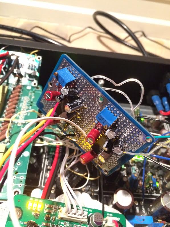

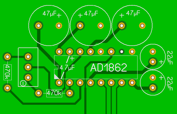

    Har laget en liten testversjon av dacen på et lite prototypekort. Her er et bilde av fuglereiret:
    Har jo ikke fått noe særlig av deler ennå, så jeg måtte ta det jeg hadde liggende. En miks av 22 uF Elna Cerafine til avkobling av Vd, 100 uF Rubycon ZL til Vs, 47 uF Elna silmic fra NR1 til jord, og 4,7 uF rett oppå chipen mellom pin 1 og 15. Kommer til å endre dette på tidligere skjema som viser bypassing av avkoblingskondensatorene. Kommer ikke til å bypasse elektrolytter med små filmkondiser.
    Signalet er tatt fra ExaU2I via iancanada sin I2S-PCM converter. Signalet ut har jeg kjørt igjennom utgangstrinnet til en AD1865-dac som jeg allerede har.
    Chipene fra e-bay fungerer strålende, og at det hele virker meget lovende. Har fått en bekreftelse på at prosjektet er gjennomførbart og at det absolutt har noe for seg.

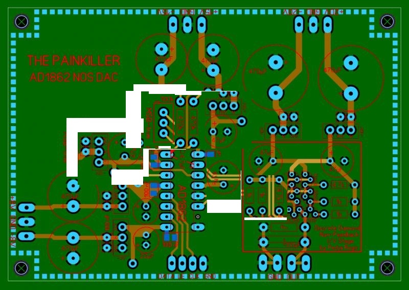

    Her er siste iterasjon. Etter å ha vurdert litt ulike avkoblingsmetoder så har jeg falt ned på denne. Ingen bypassing med små filmkondensatorer. Kun elektrolytter. 22uF og 47uF på henholdsvis digital og analog forsyning. Dette er nå også testet ut i praksis.
    Da vil layouten kunne løses ganske elegant, og det blir såpass enkelt at det ikke er behov for noe mer enn et to-lags print.
    (Lysegrønt er jordplan på toppen av printet, mørkegrønt er baner på undersiden.
    Pads som ikke har noen mørk ring rundt seg går altså rett til jord.)
    Har kjørt en runde med MSB-trim i kveld, og nå låter det virkelig helt fortreffelig. Sammenlignet med AD1865-dacen jeg har er det mye bedre separasjon av instrumenter, mer naturlig klang, bedre "low level detail" og lavere støygulv. Dette er helt klart et prosjekt som er verdt å fullføre.

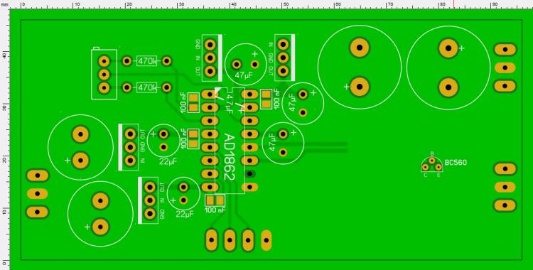

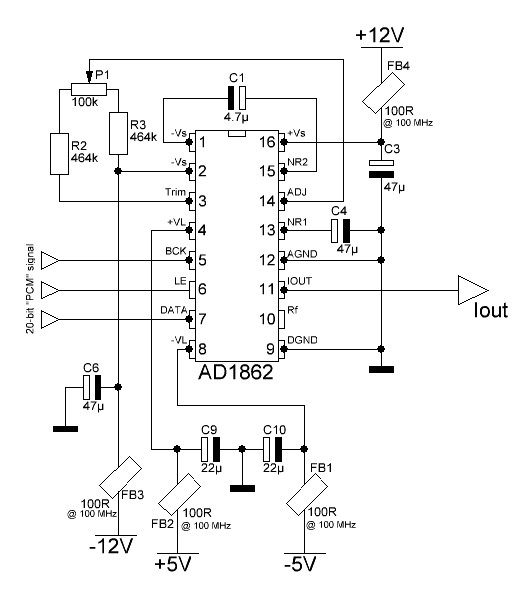

    Litt endret kretsskjema for dacen. Må legge inn 100 nF som filtrering på alle rails. Dette blir SMD-kondensatorer. I tillegg blir det et firelags print istedenfor to lag. Dette prosjektet tar visst stadig nye vendinger, men hvorfor ikke bare ta den helt ut.

    Æ bare spør, etter å ha lest litt:
    -Æ finn at du refererer til en spdif inngang bygget omkring en cs8414 eller no lik den, den har 200nS jitter mens det finnes andre med betydelig mindre jitter DIR9001.
    -Du sløyfer oversampling (?) er det av redsel for pre ringing ?
    -ingen redsel for HF-støyen ? æ ser ingen analog lavpasfiltrering hverken heller ?
    -NOS dac blir beskyldt for tidlig avrunding, er dette noe du har tatt i betraktning?
    Langt de fleste dac typer har en strøm utgang, noe som betyr at disse kan paralellkoples. Signalet til den paralelle dac forsinkes via ett shift register og kommer en halv "klokkkepuls" etter ( eller på LR signalet), en virtuell 17 bit av 2 16 bit dac....
    20 bit dac til en kilde som sannsynligvis vil være 16 bit i flere år enda ? Hvilke studioer oppgraderer med den form musikkmarkedet har i dag?
    Edit:
    Strømutgangen til dac har du valgt å legge til gnd potensial, er ikke en halvpart av analogforsyninga ett mere naturlig potensiale?

    Dir9001 låter "skit"... jitter-data har lite med lydkvaliteten å gjøre/bety...
    At NOS-Dac'er har tidelig avrulning, er kun pga over-ivrig analog-filtrering
    Ingen DAC-chip fra de siste 10 år har mindre enn (tilsvarende) 24bit...

    Inngangssignalet skal være 176,4 kHz eller høyere. Dette flytter høyfrekvent støy oppover i frekvens tilsvarende 4 x oversampling, men uten å ødelegge transientresponsen. Derfor er behovet for analog filtrering også redusert til et minimum. Bruker kun en 330pF kondensator i parallell med Riv. Det stemmer at en NOS dac vil ligge på -0.8 dB ved 10 kHz og -3.2 dB ved 20 kHz, men dette er ved 44.1 kHz samplingfrekvens. Med høyere samplingfrekvens vil frekvensresponsen være flat.
    Signalet må komme fra en USB til I2S-receiver, derfor blir det ingen spdif inne i bildet. Avspillingssoftwaren må støtte upsampling. Anbefaler JRiver Media Center.
    En fordel med å ha flere bits er at man kan benytte seg av digital volumkontroll uten å tape informasjon. Men dette chipen er valgt for sine lydmessige egenskaper, og ikke for antallet bits.

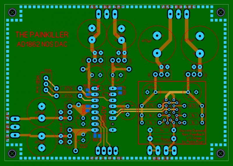

    Her er siste iterasjon. Etter en del prototyper har jeg landet på dette IV-trinnet. Det er desiget av Pedja Rogic, mannen bak Audial. Det jeg likte veldig godt med denne såkalte "Discrete Diamond Non Feedback"-kretsen, er at det er veldig enkelt å bygge, bruker lett tilgjengelige komponenter, zero feedback, kan brukes dc-koblet (offset <10mV), måler bra, og ikke minst låter veldig godt.
    Her er litt mer litteratur: http://www.diyaudio.com/forums/blog...-out-production-pedja-rogic-ddnf-iv-stage.pdf
    Nå gjelder det bare å gjøre seg ferdig med printlayouten og få sendt til produksjon. Kan legge ved en liten smakebit:
    Har laget det med lokale regulatorer. Noen innspill til dette?

    Du kan legge til noe metall på PCB-et der hvor det er ledig plass. Feks en samling av 0603 footprint. Det kan være nyttig hvis du ønsker å tweake på designet senere.
    Hva tenkte du? Å legge litt andre fotprint innimellom de andre i tilfelle jeg vil endre komponentverdier og ender opp med andre pakkestørrelser? Eller tenkte du å spre komponentene og legge inn plass til eventuelt ekstra komponenter?
    Jeg har en nyere versjon av layouten liggende, som er nesten ferdig. Skal poste senere. Må jo også lage PSU-kort til de ulike spenningene. Dette blir nok bare ett-lags print.
    Har bestilt Silmic II kondensatorer og Belleson regulatorer. Begynner å bli et spennende men dyrt prosjekt. Lyd skal det bli i alle fall!

    Jeg tenker på noe sånt som dette:
    Ingen grunn til å ikke legge inn reservepads der hvor det er ubrukt areal. Det blir alltids litt tweaking på designet, og da er slike loddepunkter greit å ha. Ekstra punkter for GND og VDD er også fornuftig. Feks ved utgangen i tilfelle du vil legge inn et dempeledd. Pinheadere for tilkobling av måleutstyr er også lurt.

    Aha, da forstår jeg hva du mener. Det var jo et bra tips! Skal se om jeg kan legge inn flere pads som ikke er koblet til noe, og noen ekstra jordingspunkter, kanskje noen through plated hull også, og noen ekstra tilkoblinger på utgangen. Kan sikkert være nyttig å legge inn pads for alle PSU-railene. Da kan man koble seg på der i tilfelle man ikke vil ha lokale regulatorer på hvert enkelt print.

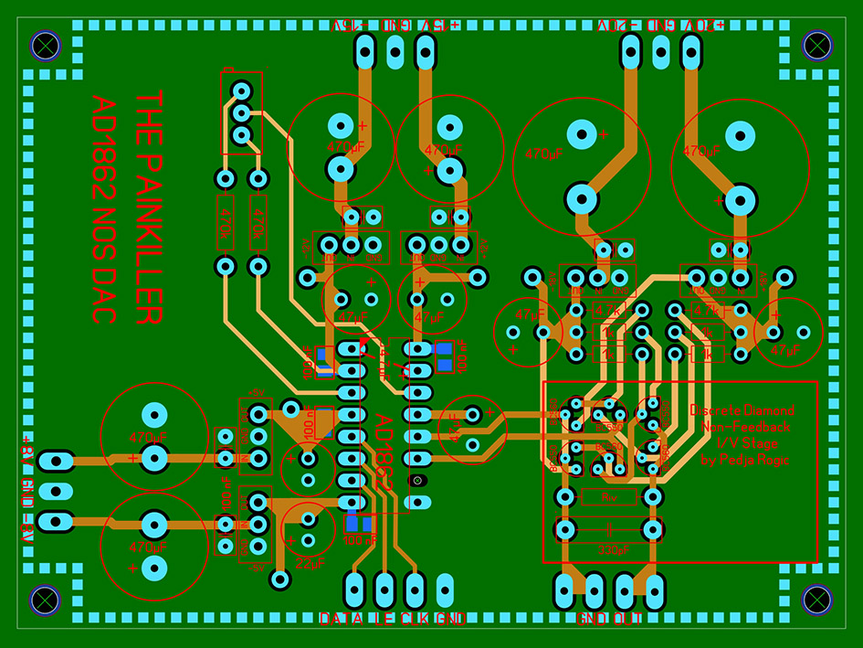

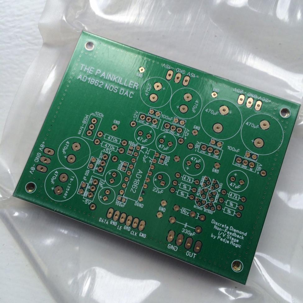

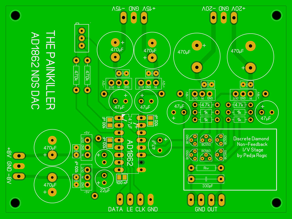

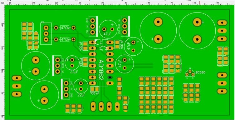

    Sånn. Her er forslag til layout for dac med I/V-trinn. Siden det nå er blitt et firelags print så er det kanskje litt vanskelig å få helt oversikten. Alle signaler går i de to innerste lagene (lysebrun og mørkebrun), også er det jordplan på begge sider som er "stiftet sammen" med vias rundt kanten. Utgangsimpedansen blir lik Riv, rund 1-2 kohm. Her hadde det alltids gått an å lagt inn en ekstra buffer. Det medfører fire ekstra transistorer og noen motstander. For de fleste vil ikke dette være nødvendig, men hvis man har en forsterker med lav inngangsimpedans så ville man nok høre noe brum.
    Noen som har noen anbefalinger angående størrelse på pads og hull? Jeg har bare brukt det som er standard i sPrint Layout, og det er litt diverse. Er det en fordel å ha samme hullstørrelse hele veien? Fikk ikke tid til å legge inn ekstra jordingspunkter og flere footprints. Det kommer.

    Hei, ett lite innspill: Du har brukt pad's uten avstand'sring (en ring rundt padden med 3-4 forbindelser ).
    Slik du har laget paddene til jordplanet har du hele pad's på begge sider, det skal ganske mye guffe fra loddebolten for å klare dette, etterpå blir disse komponentene nærmest umulige å få ut uten overheting av lodde punktet på loddesiden.
    Samme jordplan på begge sider ? Hva med gjennompleteringer? evnt separat signal og power jord.
    AN-202 er en selvfølge å ha lest og forstått på dette stadiet.

    , jeg forstår akkurat hva du mener. Har vært litt i tvil på hvordan jeg skulle gjøre det, fordi noen fortalte med at sånne thermal pads økte induktansen eller noe. Men at dette kan ha så stor betydning kan jeg ikke forstå. Vil nok være en forbedring å ha noe avstand mellom ringene og jord, som du nevner.
    Jeg har valgt å ha jordplan på begge sider av printet. Disse er koblet sammen rundt hele kortet, sånn at alle signaler et omsluttet av et faraday-bur. Dette er etter anbefaling fra Henry Ott, som visstnok skal være en guru på området. Se figur 3b i linken under.

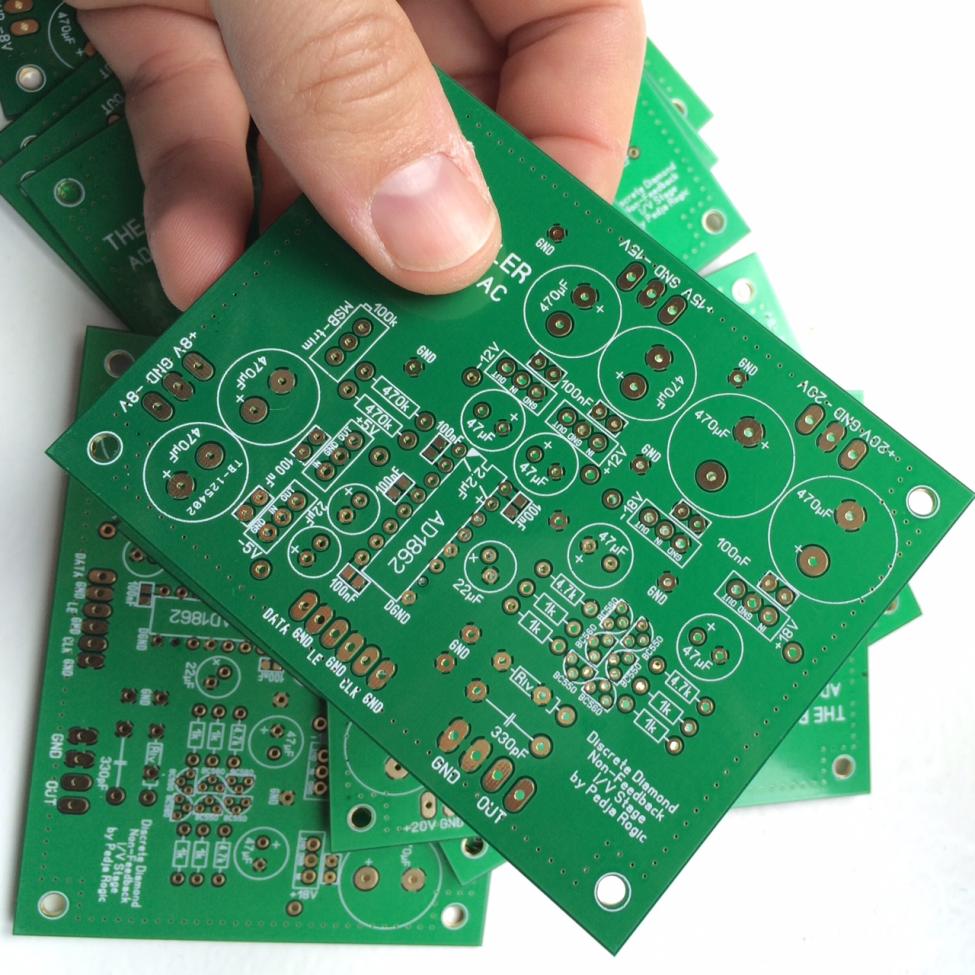

    Jaja, sånn her blir første kort som går i trykken. Fant ut at jeg bare måtte sette i gang å få noe ut i live, så det ikke ender opp som høyttaler-tråden til Lynn Olson på diyuadio. 10 000 poster og ikke noe håndfast. Så nå får jeg testet hvorvidt det funker i det hele tatt. Størrelsen er 9x7 cm. 1,2 mm tykkelse. 70um jordplan. Grønn farge med hvit silkscreen. Fortinnede pads (HASL). Bestilte fra www.makepcb.com.
    Venter fortsatt på noe smådeler i posten da. Det blir Belleson regulatorer, R-core trafoer med 9V, 12V og 16V, Vishay bulk foil IV-motstander, en blanding av Silmic II og Panasonic SEP/SEM/PS kondensatorer, Dale RN55 motstander. Filterkondensatorene er standard 0603 x7r. Blir spennende å prøve å lodde litt SMD.

    Bestilte fortinnede pads, fikk gullforgylte isteden. Jaja, det ser fint ut da, i alle fall.

    Jeg har brukt retningslinjene fra Henry Ott Consultants, som heller anbefaler ett jordplan med skikkelig partisjonering av analoge og digitale signaler. Jeg har lest Analog Devices sin white paper, men moderne RF PCB-design benytter seg som regel ikke av stjernejord-konseptet, så jeg har gått helt bort ifra dette. Her er det masse fin info: Tech Tips
    PCB-stackupet er: jord, signal, signal, jord. Og jordplanene er stiftet sammen med vias rundt hele kanten. Dette gir optimal skjerming av signalbanene, samtidig som man får ett stort jordplan med lav impedans. Bør være top notch.

    De ser flotte ut de kortene der. Kan jeg spørre hvordan en går fram hvis en skal få laget printkort? Må en ha et spesielt dataprogram og sende disse filene over til fabrikken og hva koster det egentlig for å få gjort noe slikt?
    Ja, du må ha et program for å designe PCB-layouten. Det finne haugevis av forskjellig programvare. Det mest vanlige er nok Cadsoft Eagle. Jeg har brukt sPrint Layout, som er mye enklere. Filene eksporteres til Gerber-format og sendes til en PCB-produsent. Finnes mange av dem også. PCB Pool. PCB Cart. Make PCB (som jeg har brukt). Express PCB. Finnes også noen norske.
    Disse her er ganske dyre, fordi de er 4-lags med SMD. Endte på 200 kr pr. stykk inkludert frakt. Enklere ett-lags og to-lags printkort er mye billigere.

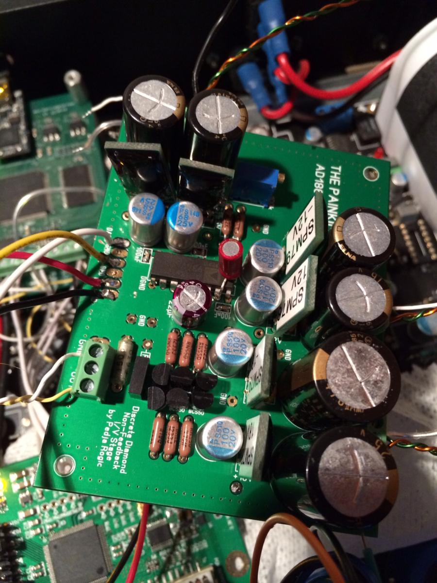

    Første kort på testbenken! Blir spennende nå.

    Har allerede funnet en del irriterende feil med kortene da. For det første hadde jeg byttet om teksten på to transistorer, så det smalt når jeg satte på strøm. For det andre så var det ikke plass til en terminalblokk på datalinjene. for det tredje så var det litt for trangt for Belleson-regulatorene, fordi de er litt bredere enn de vanlige LM78/79-regulatorene. Har også litt andre idéer til småforbedringer.
    Men ellers virker det lovende. Totalt fritt for støy. Enkelt å justere MSB-trimmen til det blir helt tyst. Ingen jordingsproblemer.

    Nå er alle gamle dac-kort kastet ut av systemet, og kjører på heltid med første prototypen av AD1862-dacen. Det låter rett og slett helt fortreffelig. Overgår alle andre dacer jeg har hatt i systemet mitt. Kommer til å gjøre en revidert utgave av kortet med noen endringer i komponentverdier, feilrettinger, og med nytt navn. Planen er jo å lage en 8-kanals dac, men det ser virkelig ut til å bli en utfording å få plass til alle komponentene inni ett kabinett. Må kanskje lage en egen boks med 8-kanals volumkontroll.
    Prosjektet er altså ikke skrinlagt, men står altså litt på vent fram til jeg får nye printkort og mer komponenter.
