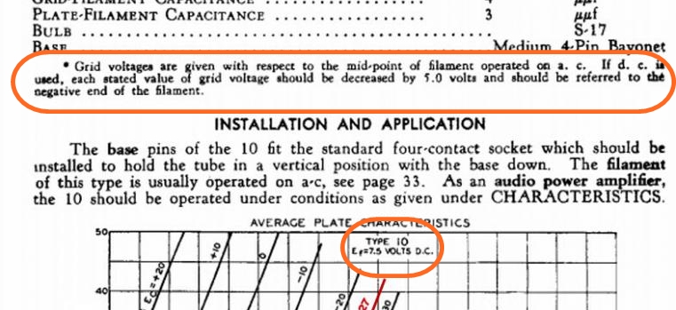

    Når det gjelder 10 er det gitt et hint i databladet:
    Ang 300B må du regne operativ anodespenning som forsyningsspenning minus spenning over katodemotstand.
    I kurvene for 300B betyr anodespenning netto spenning mellom anode og katode.

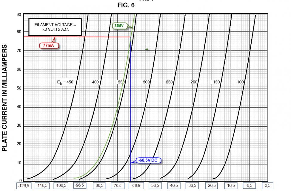

    Har sjekket WE 300B databladet: her er Grid spenning oppgitt ved AC.
    Sitert fra WE:
    When direct-current filament supply is used, and the grid and plate returns are connected to the negative end of the filament, the same characteristics are applicable if 3.5 is subtracted from the numerical value of each grid bias.
    Tolker det til at jeg skal trekke fra 3,5V.

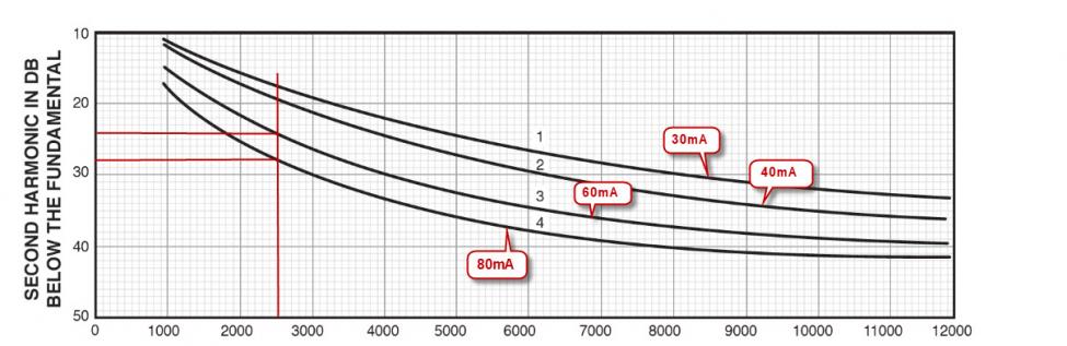

    Det er stor forskjell på 2 harmonisk forvrenging og 3 ordens forvrengning, avhengig av hvilket strømtrekk man velger.
    Ser ut til at høyt strømtrekk gir Lavest forvrenging.
    Høy impedans gi også lavere forvrenging en lav, men her er jeg låst til de trafoene jeg har.
    Har endret operasjon punkter på 300B.

    Ja, det er både fordeler og ulemper når en skal velge reflektert impedans i utgangstrafoen. For trioder er regelen at høyere utgangsimpedans gir lavere THD, mens lavere impedans gir høyere effekt.
    Når du har både 4 og 8-ohms tapping på sekundærsiden kan du lure utgangstrinnet til å se dobbel reflektert last ved å koble 8 ohms høyttalere til 4-ohms tappingen. I ditt tilfelle vil 300B se 5k hvis du kobler 8-ohms høyttalere til 4-ohms utgangen. Slik sett får du både i pose og sekk, men ikke samtidig.:)
    Vis vedlegget 468676
    I kurvene for 300B betyr anodespenning netto spenning mellom anode og katode.[/QUOTE
    Interessant dette med variasjonen i egenskapene til røret alt ettersom en gløder med AC eller DC. Har aldri tenkt over det før. For min egen del så takker jeg for hintet.
