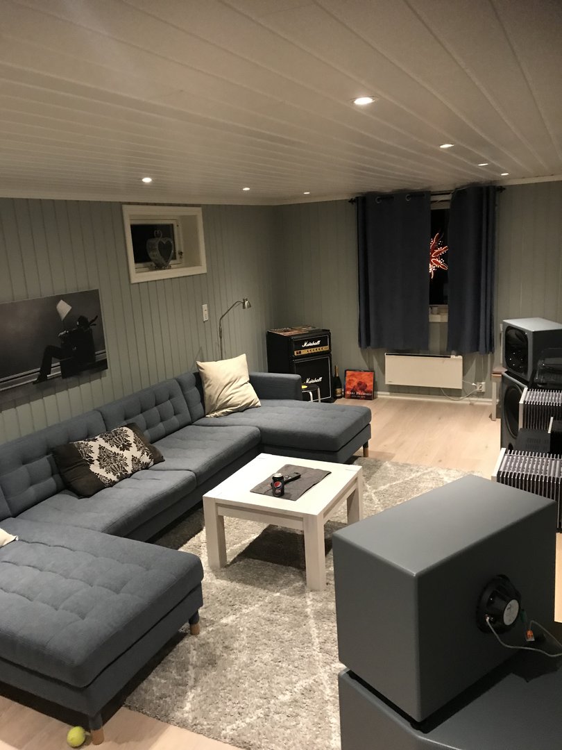

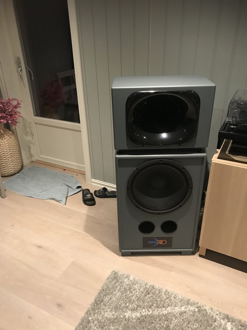

    Du har 7 meter vegg og ikke plass til 2 små subber bak hver fronthøyttaler? :unsure:
    Hvis du poster et bilde så er det lettere å forstå problemstillingen...
    Kona var på ikea når jeg slo inn den siste spikeren i rommet. Kom hjem med en grise bred TV benk😂
    S

    Flageborg
    04.02.2005
    7.622
    4.039
    Fint oppsett det her. Er det Marshall som brukes som subb?
    Bergfinn
    22.07.2013
    10.130
    15.642
    Flott rom.
    Ser ut som det er kos å sitte der å høre musikk.
    Men...
    Dra sofaen litt ut fra bakvegg, og legg ut benken på finn, og kjøp en som er litt smalere.
    Eventuelt mekk din egen benk.
    S
    Slettet medlem 32125
    Flott rom.
    Men...
    He he😂 kan du ringe til kjærringa å si det😂 Planen min var jo ett rack🙄

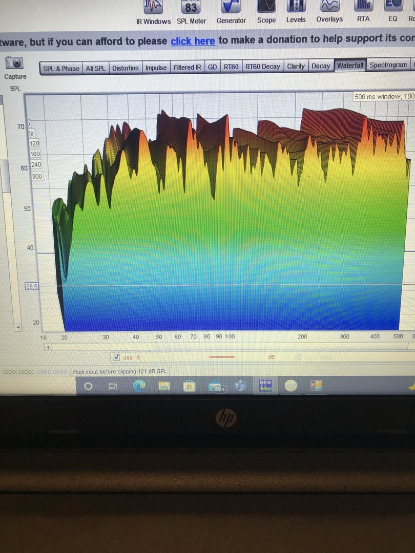

    Hmm trenger du egentlig subber? Det ser jo egentlig ganske bra ut allerede hvis hovedinterresen er musikk? Klart, det går ikke kjellerdypt men 30Hz holder jo godt på det meste av musikk så lenge det som serveres er av bra kvalitet :) Men hvorfor faller ikke vannfallet? Har du opphevet fysiske lover? :D
    Om jeg ser riktig, så begynner det å falle fra 35-40hz. Uansett ikke dårlig til musikk bruk. Kommer ann på sjanger også 😀
    Lurer også litt på vannfallet ja👌
    Jepp jeg er jo bassoholiker så jeg kan egentlig ikke leve med respons som ikke inkluderer 10Hz men når jeg ser hvor mye (eller lite) bass det er under 30-35 Hz på de fleste opptak så kan man jo lure på om det er verd det i dette tilfellet med ganske store basselementer med porter, med mindre man investerer i aktiv deling osv. Og det koster jo også litt...
    S
    Ok. Er kanskje greit nok som det er da. Vannfallet er sikkert bare noe parametere jeg ikke har satt riktig. Ganske færsk på dette med målinger. Men ser jo at det er håp med det som er.

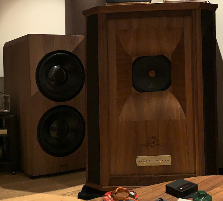

    Jepp integrering av subber med effektive høyttalere med litt personlighet er ikke SÅ enkelt. Her er min løsning... Fortsatt ikke optimalt og kostet en formue:
    ps: som du kanskje ser krever det forståelse fra familien om at dette er nødvendig for pappas helse ;-)
    Reaksjoner: KMR
    S
    Vis vedlegget 772590
    He he👌

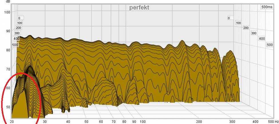

    steinost
    22.01.2004
    13.251
    11.160
    Lillestrøm

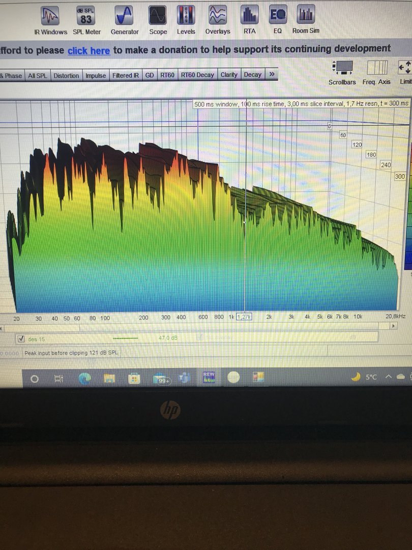

    TA måling bare opp til 500hz.
    Støygulvet (til venste) på skalaen setter du til ca 45 db. Ser ikke hva du har satt den til for det synes ikke på bilde.
    Har en del rusk nedover ser det ut til, men dette er vanskelig å se når du legger ut en fullfrekvens måling.
    Ett eksempel her.
    S
    Ett eksempel her.
    Vis vedlegget 772605
    Kan prøve på det og legge ut.
