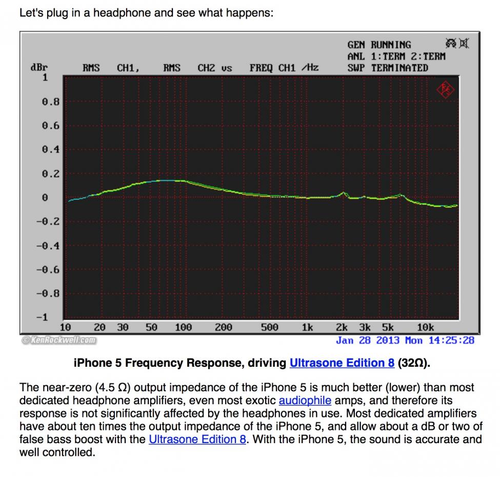

Fusket jo kanskje litt da jeg brukte iPhone 5 og Audeze på WIMP-testen. Men man vil da bruke den beste Headphone-amp som er tilgjengelig. Her har du frekvensrespons på iPhone, Scrooge.
iPhone 5 Audio Quality Measurements
Dette er til headphones, men også veldig bra ut fra de små høyttalerne, med tanke på uskikkelige vgs-barn som er på mobilen i timene.
