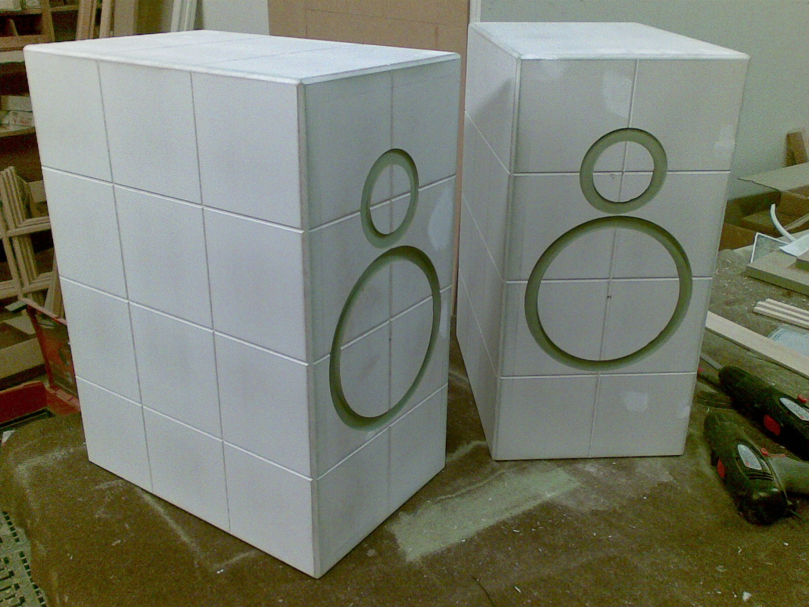

    Det er brukt 22mm fuktbestandig MDF, den er adskillig bedre å frese i da den ikke blir så "hårete".
    Kassene er grunnet en gang og skal grunnes ytterligere en gang før sluttfinish.
    Hvis noen føler for å chime inn ang delefilter så kom gjerne med forslag.
    Tanken var et 3'e ordens Butterworth rundt 2kHz i håp om å styre unna peaken i basselementet.
    Det er en liten forskjell i følsomheten på elementene rundt delefrekvensen, er baffelstep nødvendig mon tro?

    Lekkert, likte godt de stripene du har frest inn i overflaten; med rett fargevalg blir vel navnet Rubics Cube? ;D
    Hva har du av avstiving?

    Syns og det va stilig med de freste sporene,uvant men tøft,passer inn i et moderne hjem ::) ;) Ka går du for,sort eller hvitt? Hvitt kan også bli lekkert,f.eks i highgloss(eller i meir normal glans også) Sort e jo rått men et støvhelv... :p

    Kassa er ikke spesiellt stor og 22mm MDF er relativt stivt, så jeg har nøyd meg med en bred avstiver midt i kassa.
    Det burde sørge for å flytte resonansene opp i frekvens sånn at det blir adskillig lettere å dempe dem med slike:
    http://installbay.no/product_info.php?cPath=67_73&products_id=1065
    På vårt snekkerverksted står det mye fint rundt forbi, alt fra spesielle møbler til spesielle vinduer, men det er "kubene" som er den virkelige showstopperen når kunder kommer innom! :)
    Det er vel noe med symetrien som fanger blikket til folk....

    Akkurat nå står det mellom sølv metallic og sort, men som du sier sort er et he*****.
    Hmmmmm, kanskje hvite blanke hadde blitt pent også!?

    Tuller du? Det var det første jeg tenkte på. Trodde du hadde fliselagt dem og hadde tenkt dem inn i et våtrom av noe slag. Du hadde jo brukt fuktbestandig mdf og greier. :)
    Jeg jobbet som flislegger i en del år, men jeg så faktisk ikke den...
    I min nåværende jobb blir det å prøve ut mye nye design og dette var da et forsøk, underveis tenkte jeg nok mange ganger at dette ikke så ut som en høyttaler, men noe nytt må jo prøves.
    De blir nok mørke/sorte i fargen for akkurat nå, etter påminnelsen, ser jeg ikke annet enn hvite fliser! ;D

    Hmmm.... lite konstruktive innlegg her synes jeg, kjedelig prosjekt?
    Uansett, høyttalerene er nå "ferdige", eller de spiller lyd.
    Hvordan de låter? Jo takk, ikke bra!
    Prøvde meg på en snarvei med delefilter og det fungerte vel greit, men noe er hoppandes galt med den tonale balansen.
    På papiret er bass-mellomtonen mer følsom enn diskanten, i virkeligheten er det stikk motsatt.
    Beymaelementet er veldig stivt, så det man nok mykes opp litt før jeg fikler mer med delefilter.
    Noen som har erfaring med Seasdiskanten?
    Den låter ikke bra rett ut av esken, mangler masse luft i toppen, men dette har kanskje litt med innspilling å gjøre det også.
    Bassen er undertunet så det holder, så refleksrøret skal kortes ned litt for å få litt mer nivå rundt 50-70Hz.
    Hva tycks? Ikke så mye baderom over rutene nå vel? :)
    Fargen er forøvrig S8500N i halvblank, lakkrommet vårt er ikke støvfritt nok for høyglans.
