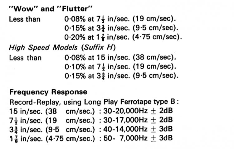

Tror ikke det nei. Høyere hastighet gir større frekvensområde og mindre wow & flutter. Med høy hastighet og mye (bredt) bånd vil en også unngå metning av tapen. Som da gir bedre dynamikk og lavere forvrengning.
Men det er artig å se at Ferrograph for min herlige Series 7 ikke skiller på 2- og 4-sporsmodeller når de oppgir måledata.
Forøvrig er analoge båndspillere intrikate greier. Både mekanisk og elektronisk. Servicemanualen til min Series 7 er helt herlig:
https://billingtonrepairs.files.wordpress.com/2015/09/series7service.pdf
Jeg har en H-modell.
