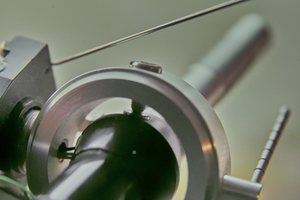

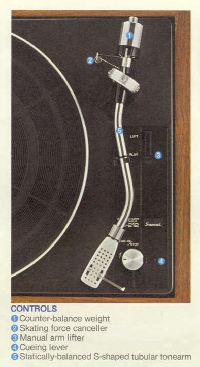

S-armen er såkalt statisk balansert og balanserer perfekt i horisontalplanet med opphenget som akse.
Den ser ut til å være laget i strukket messing, syltynn sådan. Tror vekten er ca 21 gr med ADC pickup. Svingetall = 9
Originalpickupen er en Sansui SC-37 av IM type, Induced Magnet dvs samme teknologi som ADC ZLM benytter og dette medfører at nålefanens masse er svært lav sammenlignet med MM og MC pickuper hvor magneter og spoler er montert på nålefanen. IM nålefanene er helt "bare".
Presisjon og detaljer.
I og med at pickuphuset antagelig er i Magnesium og den påskrudde hendlen er i rustfritt stål er det lagt en egen utjevingsforbjindelse til felles jordpunkt.
The Demons Are In The Details....

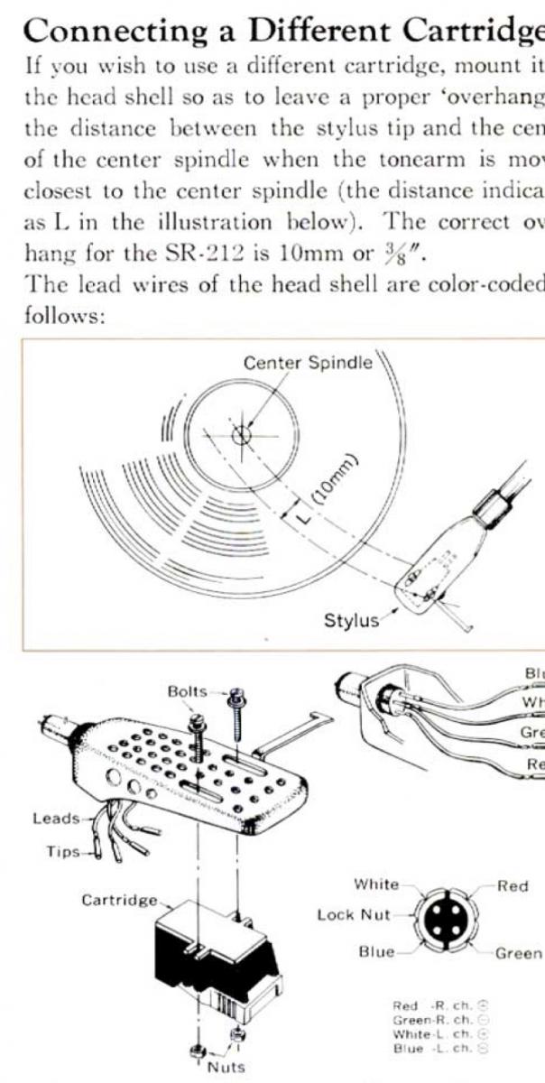

I brukermanualen står alle data en behøver ifm evt bytte av pickup og innjustering av ny. Legger man inn disse i kalkulatoren på vinylengine ser man at originaldataene sammenfaller med Løfgren A. Flytter man pickup/stift 6,1x mm lenger frem sammenfaller dataene med Stevenson.

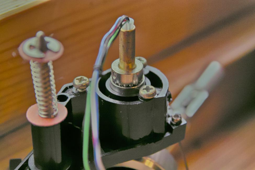

Armlagring vertikalplanet, justerbart og evigvarene utslitelig. friksjon nada.
Samme
Lagring av arm horisontalplanet, kulelagre oppe og nede med god random avstand mellom kulene for unngå "presspasning" som gir for høy motstand og støy.
Justerbart, friksjon nada, evigvarende.

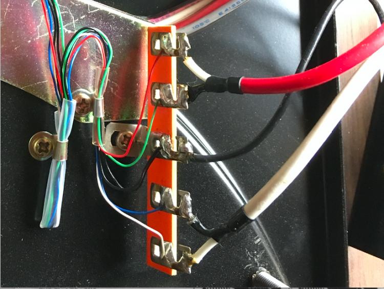

Original Phono/RCA kabel for denne spilleren. Som nevnt ved et par anledninger er denne helt unik og av en eller annen grunn ble min originale skadet og kunne ikke lenger brukes. Imidlertid fulgte en helt funksjonell originalkabel med "reservespflleren" jeg nylig kjøpte. Det som er veldig spesielt foruten det ekstremt skjøre ledermaterialet og fet isolasjon er at den har ekstremt lav kapasitans pga at den derav er designet for Quadrofoni. Imidlertid er den også noe helt i særklasse i kombinasjon med originalpickupen SC-37 og også ADC ZLM selv om impedansen teknisk sett ikke er optimal for denne siste comboen.
