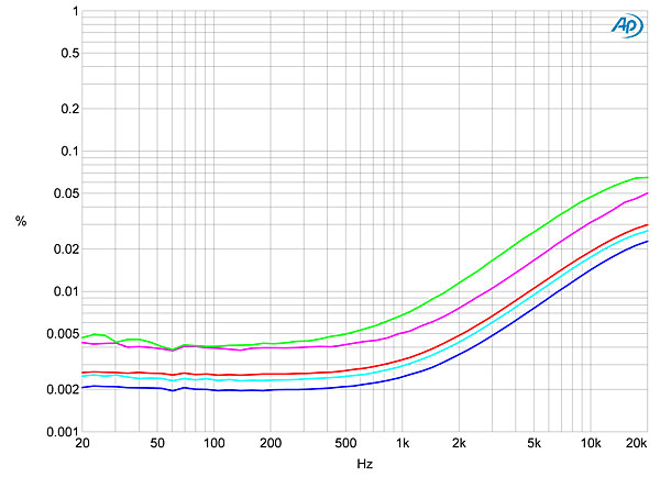

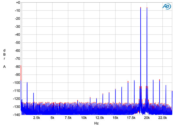

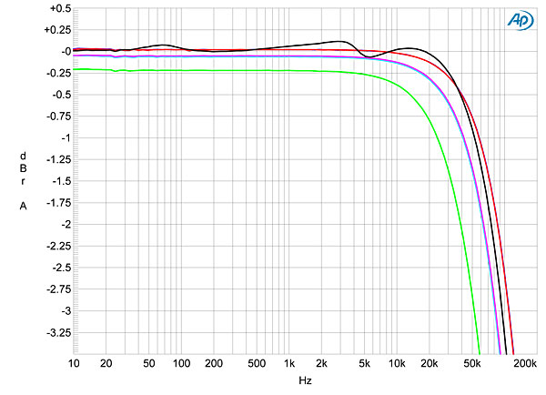

    Frekvensgang og forvrengning i Mark Levinson 532H, bare for å ta ett velrenommert eksempel:
    "Textbook measured performance" skriver John Atkinson.
    http://www.stereophile.com/content/mark-levinson-no532h-power-amplifier

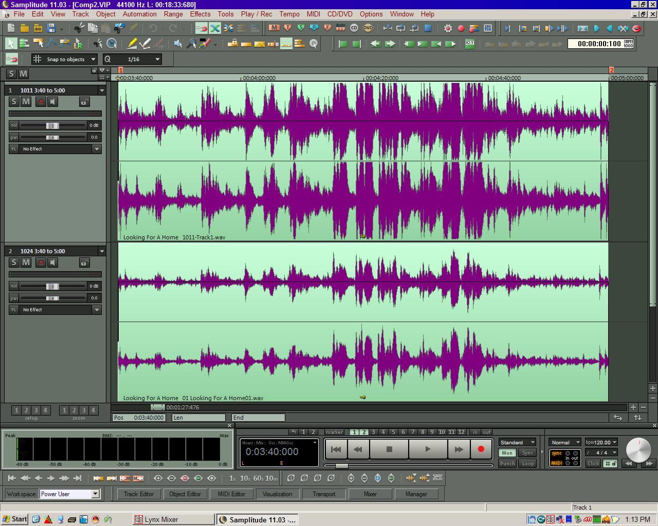

    Bølgeform på Blue Coast Collection på opprinnelig CD og Collector's Edition, begge Red Book 16/44.1:
    http://bluecoastrecords.blogspot.com/2010/05/blue-coast-collection-collectors-gold.html
    http://bluecoastrecords.com/collectorsedition
    http://bluecoastrecords.com/blue-coast-collection

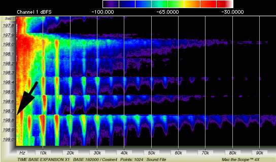

    Dette er spektrum av et enkelt DSD-opptak (15 kHz tone ved -20 dBFS) konvertert til 24/192 PCM via AudioGate. Du ser hvordan støyen øker opp til -60 dBFS ved 100 kHz:
    http://www-3.unipv.it/cibra/res_techtest_uk.html

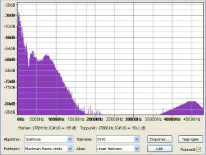

    Forøvrig, jeg ble litt nysgjerrig, så her er spektrumet av en Blue Coast-innspilling. Det er Greeninger & Kai "Make It Rain", første spor, "That's What Makes You Strong", lastet ned som 24/96 WAV. Det er tydelig at den innspillingen startet som DSD, for støyen øker markant fra rundt 30 kHz. På det laveste, rundt 25 kHz, er musikksignalet ned mot -100 dBFS, men ved 45 kHz er støyen allerede økt til rundt -80 dBFS, så eventuelt signal der vil ligge mer enn 20 dB nede i bakgrunnsstøyen. Å bruke 192 kHz på denne ville vært fullstendig bortkastet, for den ekstra båndbredden ville i praksis bare blitt brukt til ultrasonisk støy, og det er ihvertfall ikke jeg spesielt lysten på å betale ekstra penger for.

    Her er spektrumet av den Blue Coast-innspillingen, slik som den ble lastet ned i 24/96 WAV. Legg merke til hvordan nivået på det egentlige signalet faller med økende frekvens, og forsvinner ned under bunnen av grafen ved -90 dBFS rundt 20 kHz. Økningen over ca 35 kHz er bare ultrasonisk kvantiseringsstøy fra DSD, før den støter på lavpassfilteret rett under 50 kHz. Uten filtrering ville støyen fortsatt å øke helt opp til 100 kHz, hvor den altså ville vært omtrent like sterk som signalnivået i mellomtonen. Det kan se ut som om konverteringen fra DSD til PCM ble gjort ved å D/A-konvertere, lavpassfiltrere analogt, og så resample som PCM.
    Du kan også se på de detaljerte analysene i loudness-tråden, og legge merke til at grafene for spektrum stort sett følger en 1/f-fordeling mellom ca 100 Hz og ca 10 kHz. Her er et eksempel, Cassandra Wilson's "Strange Fruit". Den går litt dypere i bassen enn mange andre innspillinger, men følger den 1/f-loven ganske tett fra ca 50 Hz til 12 kHz, før nivået faller som en stein i den øverste oktaven.

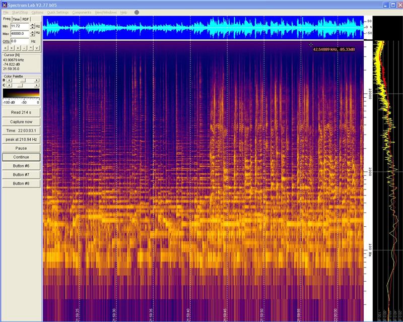

    Mange spektra av high-res filer som har slik kvantifiseringsstøy.
    Tok tid før folk på CA skjønte dette - de viste til disse jevne bulene i toppen av spektrum som bevis på at det var high-res i musikken.
    Det man vel kan kalle det bevis på er at vi ikke hører en skit der oppe.
