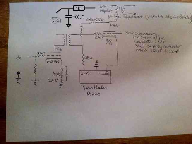

    6c45pi spiller.
    en kjapp oppkopling litt ala skjærereir.
    koplet slik skissen etter Janes innlegg viser.
    R2 68 k, R1 10 k,C 0,33 uF( denne vet jeg ikke hvordan beregnes, men Shade angir o,1 uF eller større)
    6c45pi: 177 va, 2,35v over 160 ohm rk,bypasset 2200uF, 2k2 gridstopper.
    klipper på 21 w ca, usymmetrisk.får se nærmere på det til uken.
    ll1692 koplet til alt s : se til se: 4:3,5
    http://www.lundahl.se/pdfs/datash/1692A.pdf

    10k/68k gir ganske mye feedback, så det kan være at driveren ikke greier å gi nok sving og derfor starter å klippe. Utgangstrinnet, når matet med 480V B+, greier uten problemer å svinge +/- 400V peak. Av dette vil 10/(10+68)-deler (ca 50V peak) bli feed back, som må plusses på kontoen for utgangssving til driveren. Siden IS-trafoen er koblet som 4:3.5 step-down vil dette øke kravet til driveren ytterligere.
    Jeg har ikke databladet for 6S45Pi foran meg, men du kan jo forsøke med noe mindre feedback og se om det er der det ligger, at det er drivertrinnet som klipper.
    Jan E.
    VegardW
    08.02.2007
    4.174
    3.284
    Kolsås
    feedbackgraden er ca 13 % om jeg ikke har mistatt meg (skjer)
    vg1-k er ca -22,5 v , feedbackgraden "koster " 50 volt. i sum noen og sytti.
    6c45 kan riggestil å klare det. Se nederst på siden jeg linker til.er nok noe i kretsen min som bremser.
    Det blir tid til uken til å finne årsaken.
    http://www.pmillett.com/pentodes.htm

    Ikke plankekjøring å rigge 13e1 med fixed bias og IT til driverrøret. skissen viser hvordan det er koplet nå.
    Tentlabs foreslår i manualen at gitterlekken koples til modulens grid uttak.Det gjorde jeg og da jeg koplet om til IT ble de 150 k med videre, og stod som en giga g1 stopper.Uten denne motstanden er det koplet som vist.Hva skjer: 13e1 tar av som en rakett.
    g1 til k fyker til 0 på tiendeler av et sekund nesten for ingen ting.Jeg satte inn en stopper på 12 k og da roet det seg litt, slik at jeg fikk verifisert at driveren klipper med 10k/68k som r ene i shades kopling.med en lavere verdi 10k//8K holder den følge.men når ampen klipper tar 13e1 av. likeså med musikk.Enten skippe tentlabs modulen og bruke katodebias sammen med It eller forsøke å øke verdiene r1 og r2 betydelig : kan jeg det ? noen ulemper med det ?

    jane
    27.06.2004
    3.428
    1.685
    Du bør absolutt ha en shunt-motstand på sekundærsiden av trafoen. Det undertrykker resonanser og annet faenskap som kan genereres i denne.
    Gjør et forsøk med 10k (eller der omring) på sekundærsiden, det kan umulig bidra negativt.
    Men jeg har egentlig mistet oversikten over kretsen :)
    Kan du gi en oppdatert tegning?
    VegardW
    08.02.2007
    4.174
    3.284
    Kolsås
    Ikke så rart.ble jo en evighetstråd.
    Imidlertidig er nok 13e1 prosjektet på oppløpssiden. :)
    Her er en kjapp skisse, ikke så pen , meg ble overfalt av champagne i lunsjen.
    glemte å sette på kondensatorverdien .Det står 0,33 uf der
    jane
    27.06.2004
    3.428
    1.685
    Hva er den saken, merket 20k, som ligger i primærsiden på IS-trafoen?
    VegardW
    08.02.2007
    4.174
    3.284
    Kolsås
    en tegneblunder.
    fra utgangen av regulatoren i hovedforsyningen henter jeg
    -spenningen til anode i utgangsrør
    -spenningen til regulatoren i g2 utgangsrøret.
    -anodespenningen til driverrøret.skal være 1k og 100uf avkopling,deretter 20 k ohm(saken) som dropper spenning inn på anoden
    jane
    27.06.2004
    3.428
    1.685
    Hvis jeg forstår dette riktig så har du en motstand på 20k (etter avkopling) for å droppe spenningen til IS-trafoen, slik jeg har krotet på skjemaet ditt (Se tegning).
    Du vil da få en litt pussig frekvensgang ut av IS-trafoen. På primærsiden vil noe av signalet ligge over motstanden på 20k og noe over primærviklingene på trafoen. Ved lave frekvenser vil mesteparten av signalet ligge over motstanden på 20k pga induktansen i trafoen.
    Du ønsker at alt spenningssvinget, uansett frekvens, skal ligge over primærviklingene. Da må du avkoble punktet mellom trafoen og motstanden på 20k til jord, vha en kondensator. Verdien på denne bør vær stor nok til effektivt å avkoble hele audiobåndet og så stor at resonansen kondensatoren danner sammen med primærinduktansen ligger godt under hørbart område.
    VegardW
    08.02.2007
    4.174
    3.284
    Kolsås
    Tusen takk JanE!
    Ja det er koplet slik du oppfattet.
    Dette var til stor hjelp, både i forhold til det aktuelle, og for den generelle forståelsen.
    For ganske mange innlegg siden , og mnd for den sakens skyld. gjorde jeg en serie målinger med It i ampen.Jeg hadde da problemer med å forstå hvorfor forsterkningen økte med frekvens,
    (selv om Millett nevner i artikkelen om Mighty Midget at det kan være et problem med høy gm rør som it koples.)
    Problemene som jeg ikke ble sikker på hva skyldtes resulterte i at jeg la it i denne kretsen på hylla.Iallefall :
    snaue 8 uf gir avkopling av 20k ohm til 1 hz.
    resonansfrekvensen for kondensator og induktans :
    f= 1/(2pi x sqrt(L x C) der L er primær induktansen i IT gitt i H , og C er kondensatorens verdi gitt i F.
    satte inn ulike verdier for c i formelen,( Slik LL1692a er koplet blir primær induktansen 125 H)
    1 uF gir f res = 14,3 Hz mens f-3dB = 8 Hz.
    33uF gir f res=2,47 Hz, mens f-3dB = 0,2Hz
    Spørsmålet blir da hvor langt ned er langt nok ? (med god margin)
    Jeg har ikke hatt tid til å måle noe i helgen, men kan bekrefte at det du skriver om lave frekvenser stemmer med hva jeg har hørt, forsterkeren ble betydelig lysere i lyden.
