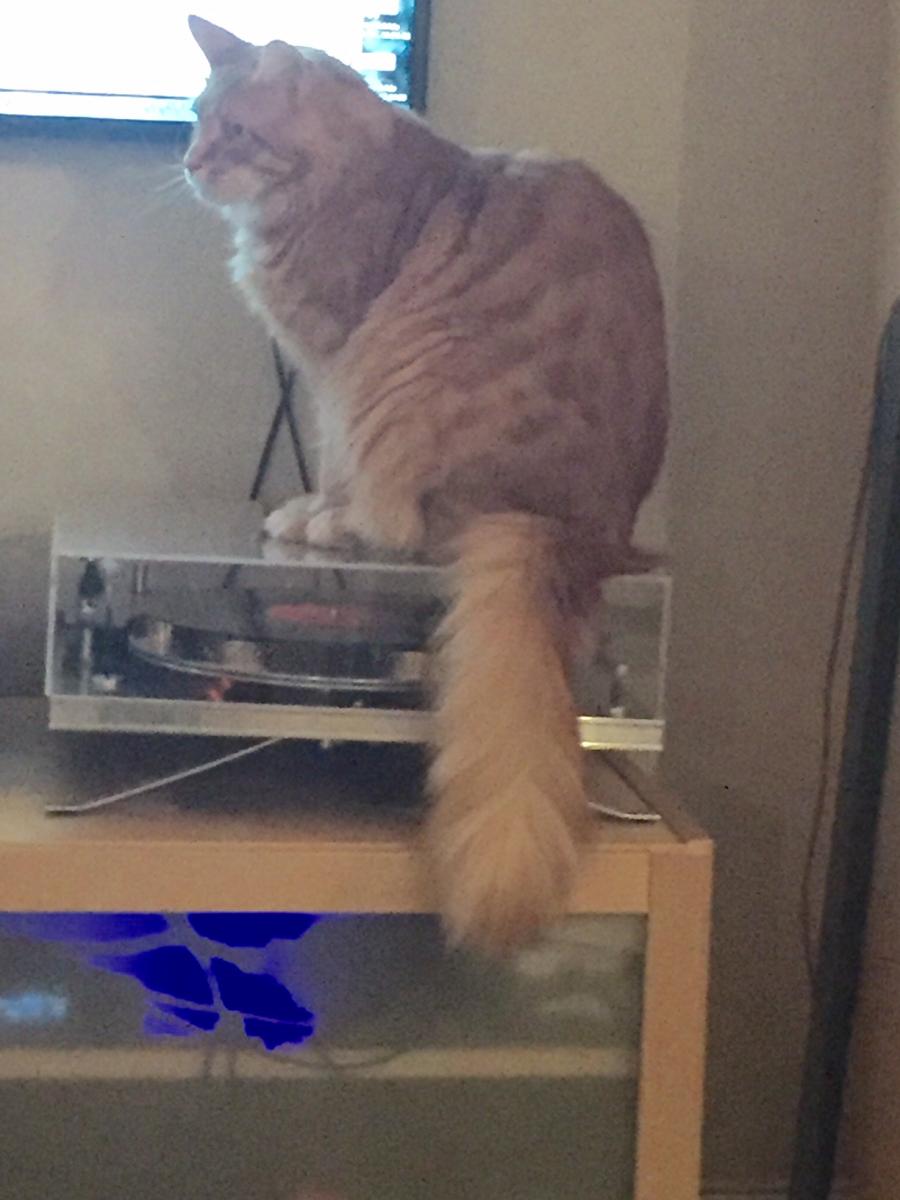

Tweaken koster bare 9k :)
Vis vedlegget 415721
9K for ei katte??? Og her klages det over at folk sløser bort penger på dyre kabler.

"9K for ei katte??? Og her klages det over at folk sløser bort penger på dyre kabler."
En 9 kilos hund til 16k ville gjort samme akustiske nytten. Men det er ikke hund og katt og kabler som er spørsmålet. En 9 kilos stein pakket i en ullgenser gjør sikkert også samme nytten.

Kudos til geirf2 som ser at Brass er en flott pus. Maine Coon.

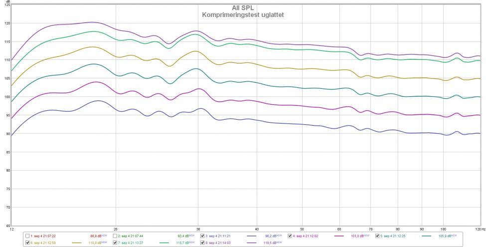

PA-anlegget som vi har bygget klarer over 130db utendørs. Det er 4 tapped horn med 21" verstingelement fra B&C. våre 4 gamle 18" TH klarer ikke 130db. Har aldri vært borti en 12" som har vært i nærheten av å klare 130db. Men mulig du er ekstremt heldig med rommet :) hos meg klarer jeg ca 120db med 6stk 15" med 10mm xmax og 2kw per kanal når jeg guffer opp til maks.
EDIT: legger til at langslagselementer har lav følsomhet. Elementer med veldig høy følsomhet har generelt veldig kort slaglengde og omvendt. Disse kassene som kompresjonstesten nedenfor er tatt av har en følsomhet på over 100db.
Gammel kompresjonstest med 4x 15"
Spørsmålet mitt var og er:
Hvor høyt kan en spille vinyl?
I min løsning kan jeg spille 120dB (+ 10dB om dekselet dempes med 9kg ekstra masse).
Og det låter bare vakkert.
Vis vedlegget 417016
Ser du er inne på det samme jeg tenkte på tidligere i dag, Thomas. Er det femtentommerne i Milsa du har målt? 130dB er vel ikke så vanskelig å klare med gode lettdrevne hornkonstruksjoner og litt effekt. På mer normale "småhøyttalere" må man bruke hjelp fra både gode elementer, effekt og rom, vil jeg anta. Og hvis man først får til så høy lyd, så er det ikke mye å hale nedover i frekvenser. Nå var jo ikke mobilen kalibrert i dette tilfellet. Har ikke mye tiltro til mobilen som mikrofon uansett. Og katten hadde nok løpt av sted lenge før 120dB også, hvis den ikke er døv da... ;)
På min uhøytidlege test av subbene jeg hadde til låns klarte jeg nesten 130dB (128 ved 11Hz). Da med en Crown Itech 6000 i full blås. Den trakk over 3kW på måleren jeg hadde satt inn på kursen (rett etter starten av testen). Ikke så rart siden den skulle trekke 6 stk 18" LMS Ultra, med xmax på 60mm, ikke akkurat er de mest lettdreve elementene i verden. Slett ikke sikkert at målingen er helt pålitelig heller, med Umic1 satt i sweetspot 4 meter fra elementene...
Men morsomt å prøve, det var det, selv om jeg måtte stå på utsiden av kinoen...
