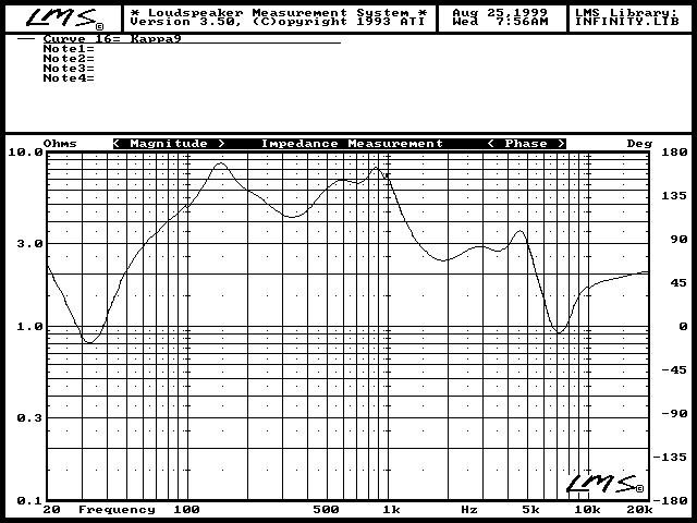

Fant denne impedansmålingen av 9.2 på nettet:
Vis vedlegget 1079248
Det var "dumpa" ved 30Hz som fort gjorde til at forsterkerne mine skrudde seg av.
Man kan imidlertid slå over en bryter for å heve den nedre grensefrekvensen. I mitt rom ble det ganske kjipt å gjøre det sånn.
Om man så deler ved 100Hz er fortsatt impedansen ganske stygg, og det høres.
