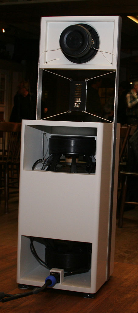

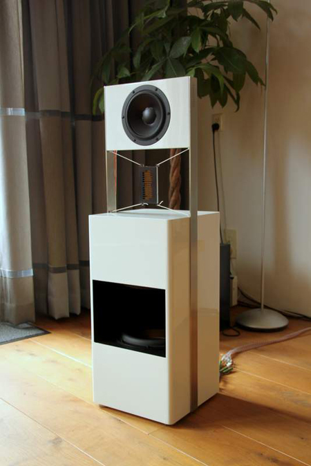

Ozone design OZ har en dipol hvor bassene spiller til 1000hz med kompresjonsdriver på toppen. Her er det benyttet to DSP.
Er dette en 2.5 veis? Jamo sin åpen baffel har også en deling mellom basselementene så vidt jeg har forstått, hvor det ene spiller fra 70 og ned, og det andre hele veien opp. Får ikke vridd hodet mitt rundt hvordan dette kan gjøres aktivt uten to kanaler???
