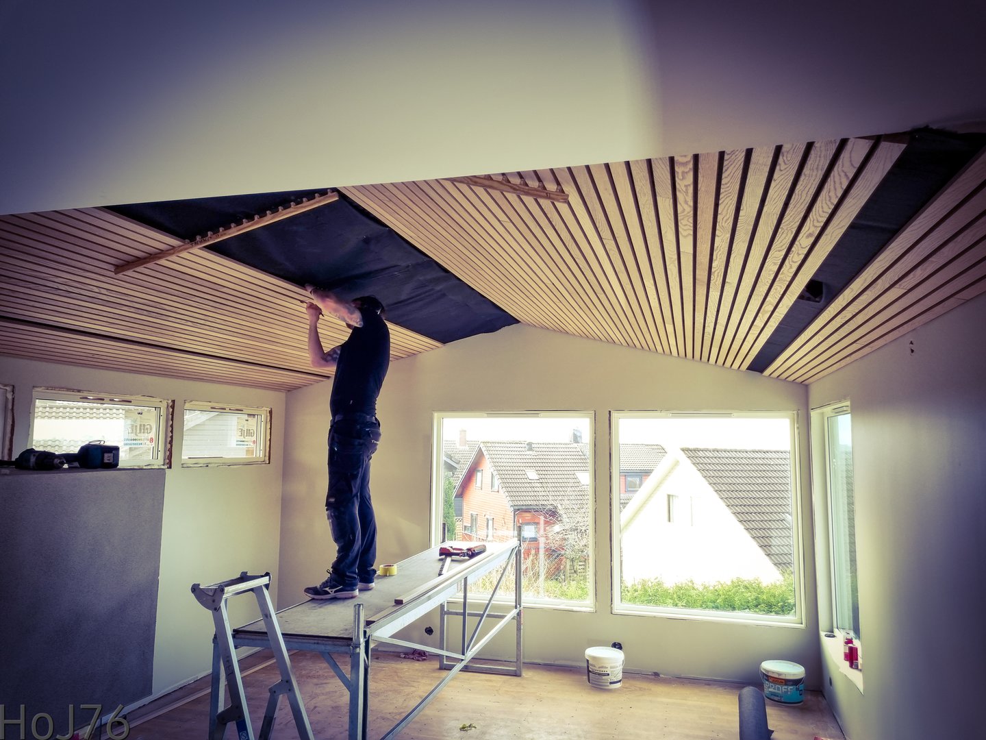

Anbefales vel 20 mm mellom spiler, men vi skal til med et tak på 90m² på jobb og vi går for 10mm. Vi har 45mm spiler. Skaffes for rundt 40kr/m ink mva

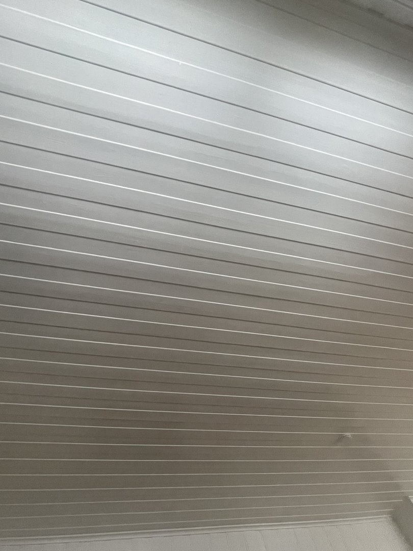

Nytt hus her, fra 60-tallet. Trepanel. Ganske tynne vegger. Brukt veldig tynn og dårlig glassisolasjon på loftet så til våren/sommeren tenker jeg å gå igang med etterisolering av loftet i første omgang.
Er estetisk sett lei av spiler og liker egentlig panelet i taket. Så da lurer jeg på, når jeg river ut gammel isolasjon og skal isolere på nytt; vil trepanelet slippe igjennom nok lyd til at det har noe for seg med takabsobenter over panelet før glava?

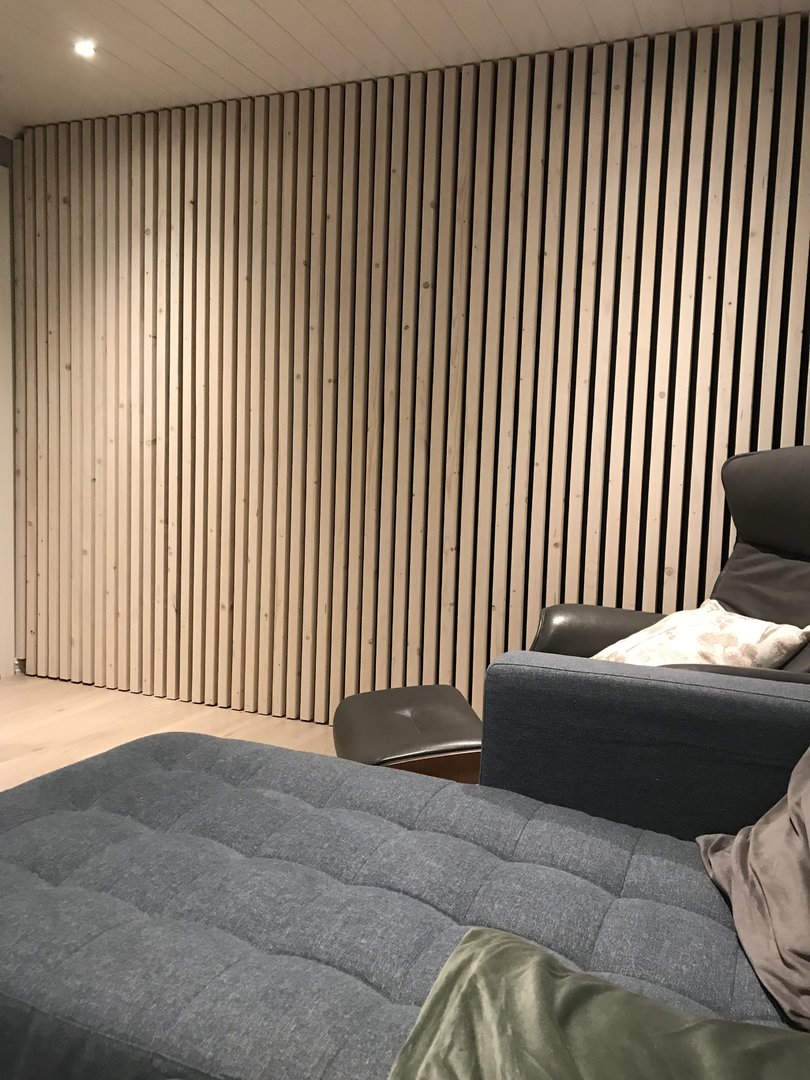

Lagde spiler selv og beiser. Ble helt ok. 40cm isol og sort stoff. Ble ett helt annet rom. Tok en kortvegg.

Tviler jeg på.
