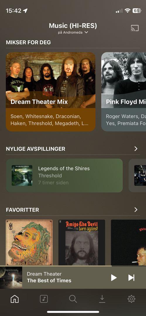

Som Pi-bruker har jeg også vært gjennom en del ulike grensesnitt. Har brukt LMS med Material skin frem til nå, men har gått over til/tester Plexamp. Jeg synes den har et flott grensesnitt med tilgang til en god del metadata. Har også Tidal integrasjon.

Plex + Plexamp er rimelig rett frem. Du må ha en pc du kan installere Plex server på. I tillegg må du ha f.eks RopieeeXL på Pi. Denne har Plexamp endpoint software. Dette settes opp på under en time 😃👍.
Samme konsept som Roon, bare billigere (men selvsagt ikke like mye funksjoner).

Liker det svært godt. Personlig mener jeg det overgår LMS til de grader! Når det er sagt er det fortsatt rom for forbedringer. Blant annet håndtering av egne spillelister.
