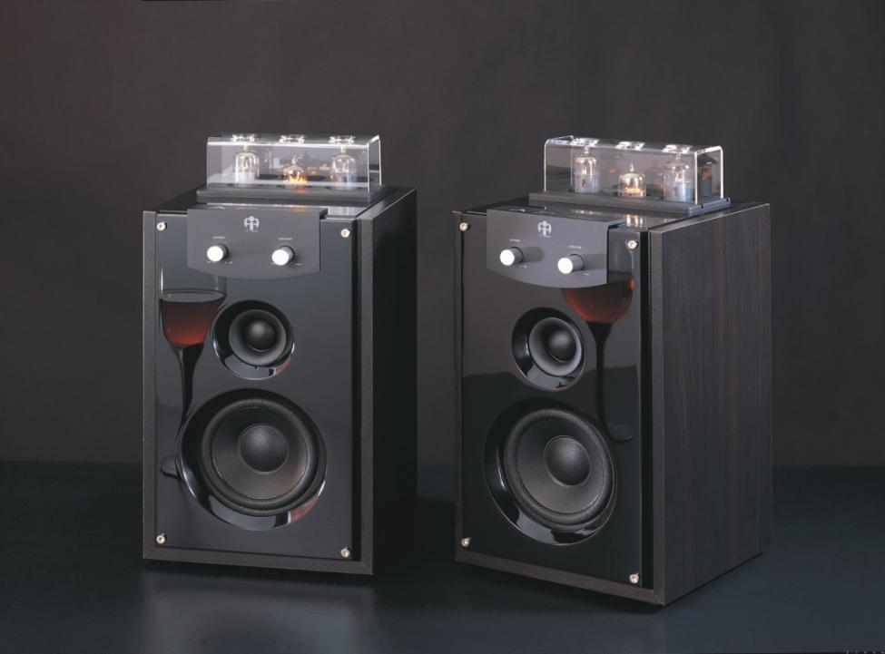

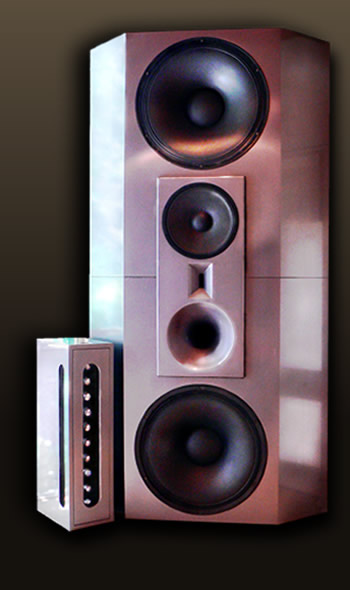

Finnes aktive med rør forresten?
Med alternativ nr. 3 kan man bruke røreffekttrinn. Her velger man selv.
Det er dog knapt noen kommersielle aktører som tilbyr en slik løsning i dag så vidt jeg vet. Eneste komplette høyttalersystem jeg kommer på i farten er Magico sin hornkonstruksjon. Finnes sikker noen andre også, men mange er det definitivt ikke.
Vel, alt 1 har vel også samme mulighet?
Nr. 1 er passiv og ikke aktiv.
