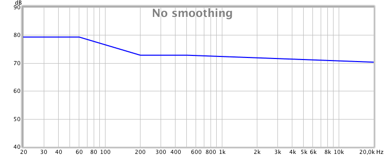

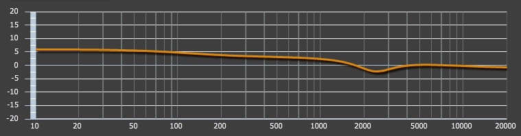

Utseendemessig eller antall bokser betyr svært lite. Jeg trenger altså ikke "skjulte" forsterkere. Men siden jeg er ufaglært og har bare en ganske basal kunnskap om hi-fi, betyr nok "plug and play"-faktoren mest. Om man må sette delefrekvensene på det eksterne delefilteret selv, ville det nok i mitt tilfelle blitt som å sette en blind høne til å finne korn ;)
Delefrekvensene og EQ vil bli levert ferdig. Eneste man trenger å gjøre er å laste de inn hvis delefilteret kjøpes fra en annen leverandør. Det betyr koble til en PC og velge "load".
En fordel med denne løsningen er som nevnt at man kan levere med ulike frekvensresponser.
F.eks kan en preset være en typisk B&K kurve:
En annen preset kan ha mer heving i bunn:
Eller man kan legge inn f.eks en dip i presensområdet:
Lyst på litt mer nivå i mellombassen?
Ved å legge ved preset som kunde kan laste inn, så har man større mulighet til å tilpasse ønsket tonalitet til rom og musikksmak. I tillegg kan man skrive en veiledning hvordan man endrer responsen selv for de som ønsker det.
