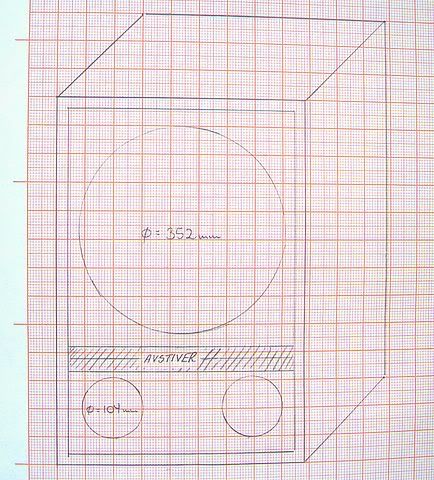

Sier man A, så må man si B. Har nå laget en liten tegning av subwooferkabinettet.
Totalvolum: 118,6 liter (element: 7 liter, refleksrør: 6,6 liter, avstivere beregnet: 5 liter)
Innv. mål (bxhxd/cm): 40,0 x 60,6 x 48,9
Utv. mål (bxhxd/cm) : 44,4 x 65,0 x 53,3
Byggemateriale: 22mm MDF.
Jeg har kontaktet et firma ang. bygging av kabinett, og hvis alt går etter planen, så vil jeg snart være igang med basskassene. :) (PS! Noen mindre korrigeringer kan forekomme. Vanskelig å huske på alle detaljer sånn i farta...)
Mvh. Johan.

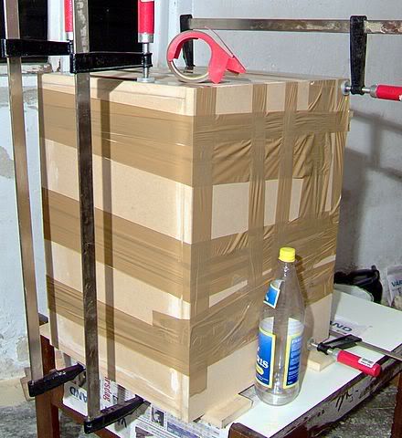

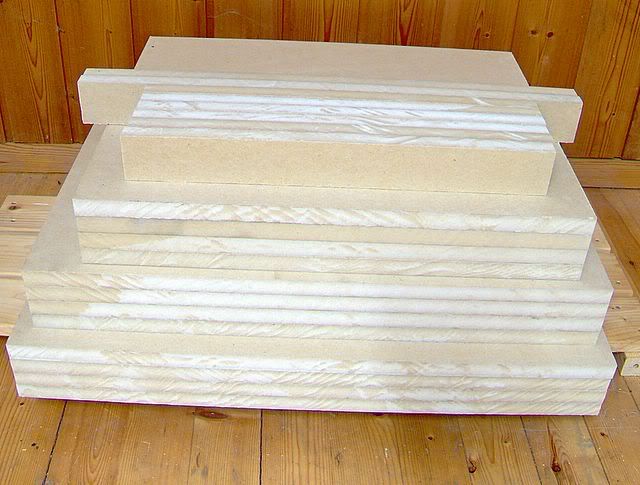

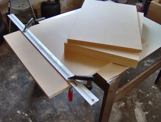

...and the story goes on.
Jeg vurderte å la andre bygge kassene for meg. Så liksom for meg at dette ble litt mye arbeid. Fikk forsåvidt prisoverslag, og prisen var ikke avskrekkende. Men jeg fant ut at jeg likevel ville bygge kassene selv. Er jo greit å ha noe å henge fingrene i. Måtte kjøpe inn litt verktøy, så totalprisen på kassene blir nok like stor/større enn ved å sette bort arbeidet. Smak og behag - jeg synes det er greit å gjøre det selv. Da har man full kontroll, og kan gjøre forandringer underveis om man ønsker.
Riktig verktøy er viktig!
Jeg bruker en sirkelsag til å skjære ut platene. Kjøpte en alu-linjal + skrutvinger billig på Biltema. Fører sirkelsagen langs linjalen. Resultatet blir ganske så bra. Avviket mellom platene er ikke problematisk - dvs. ikke værre enn at man freser over dem med pussemaskin. Vil tro at +/- 0.5mm er helt oppnåelig ved å gjøre det på denne måten. Det avhenger mest av hvor nøyaktig man er ved oppmåling/sette målestreker. Her er front og bakplatene skåret ut. Jeg bruker 19mm MDF. Helt ok bare man ikke sparer på avstiverne. PS! Det støver noe så inni hampen når man kutter MDF'en...

Da var delene ferdig sagd. Ble jo noen pauser underveis. Kunne nok klart jobben på 2-3 timer. Ikke særlig avskrekkende, så bare hopp uti det hvis du ønsker å bygge sub/høyttaler selv.
Ferdigkappede deler til 2 basskasser.
Kan jo kort fortelle at det gikk med 3 mdf-plater på (244x1,9x60)cm. Kostnad ca. 650,- hos Obs Bygg. De små mdf-bitene på toppen er avstivingene som skal limes inni kabinettet. (Mer detaljerte bilder senere).
#Kom plutselig på at jeg bare har kappet avstivinger for den ene kassen. Det skal altså kappes 8 stk. til. Jeg har nok mdf-kapp igjen til det, men jeg gidder ikke mer idag. ;)#
Mvh. Johan.

Det går jo (sakte) fremover... Som bildet viser, så benytter jeg meg av tape-trikset. Kunne jo selvsagt kjøpt inn 6, eller aller helst 8 skrutvinger; men det koster jo litt. Derfor benytter jeg pakketape. Bruker først skrutvinge, og deretter strammer jeg tapen skikkelig rundt det området. Når man har tapet nok, kan man flytte skrutvingen litt bortover. Enkelt og greit.
Ikke akkurat liten...
Det er lenge siden jeg sist laget høyttalerkasser, og ser nå i ettertid at jeg kunne ha vært enda lurere. Jeg tenker nok at det vil bli bygget en enda mer solid kasse senere. Nå har jeg jo investert i verktøyet. Vil se litt hvordan dette systemet låter før jeg legger hele sjelen i det.
Mvh. Johan.

Sånn... Da var avstiverne på plass. Nå i ettertid ser jeg at det kanskje hadde vært bedre måter å gjøre dette på, men "knakke-testen" i kabinettet vitner om relativt stiv konstruksjon - godt nok til uttesting.
Hvor mye er nok?
Mvh. Johan.
Jeg har også brukt endel lastestropper av det helt enkle slaget til noen av mine kasser. De er forholdsvis billige og man greier kanskje å holde et litt bedre trykk enn med tape?
Slinger

Kjekt at du deler bilder med oss!
Ser at du velger å bruke avstivnings-staver istedenfor feks ei hel plate med utskjæringer i midten.
Er det bare for å spare materiale du gjør dette?
Hvordan vil du se på bruk av dobble plater uten avstivninger inni,kontra enkel plate med masse avstivninger?
R
Rojoh
Hvis jeg skulle brukt hele plater med utskjæringer som avstivinger, så måtte jeg nok hatt en mdf-plate til. Blir dog ikke så veldig mye dyrere. (Gadd bare ikke å kjøpe inn/hente en ekstra plate). Selve monteringen blir nok også lettere om man velger å bruke hel plate med utskjæringer. Mht. stivhet blir nok forskjellen nokså liten. Tror det da er bedre å spre avstiverne jevnt bortetter flaten(e).
Dobbelt lag er bedre enn et lag, men jeg tror ikke det vil fungere like godt som avstivere. Men om ambisjonsnivået er stort, så gjerne begge deler. ;)
Dette er første gang på minst 10 år at jeg bygger kasser, så det kunne nok ha blitt enda bedre. Men disse duger, så kan jeg siden lage noen nye som er bedre, og kanskje legge mer vekt på finish. Nå føler jeg et lite (selvpålagt) press for å bli ferdig, og få dette systemet "opp og gå". Arbeidet går nok lettere når man kan lage kasse nr.2 uten hastverk.
Regner med å skjære ut hull til element/refleksrør i morgen, og forhåpentligvis vil de første tonene slippes løs til helgen. Må innrømme at jeg er fryktelig spent på hva dette vil bringe. Bilder og lyttebeskrivelse kommer selvsagt... :)
Mvh. Johan.
Lastestropper fungerer sikker enda bedre enn tape. Brukte tape på første kassen, men fant ut at skrutvinger fungerte mye bedre. På Biltema koster de største tvingene (80 cm) ikke mer en 55 kr/stk!! - løp og kjøp!
Mvh. Johan.
